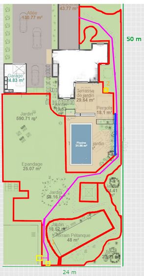

Nous souhaitons acquérir à notre tour un cyber-mouton. Nous avons environ 800m² à tondre et une pente légère de 5%. Il y a quelques passages étroits sur le terrain.
Nous allons à l'automne faire notre terrasse et quelques massifs. Nous en profiterons pour tirer de l'électricité sur le terrain et donc aimerions savoir où positionner la base de notre futur mouton.
Au vu de notre besoin, nous pensions partir sur un 415X. Nous souhaitons de la connectivité car nous allons le relier à notre domotique. Et de plus, les nouveaux modèles possède le corridor cut qui pourrait nous être utile.
Voici notre terrain une fois les travaux finis, avec en rouge les limites à tondre (et donc le fil périphérique) : En bleu un ilot que nous ne savons pas où relier au fil périphérique encore.
Les coins difficiles que nous voyons sont :
- le passage étroit entre l'avant et l'arrière du terrain : aujourd'hui dans le projet, il est prévu de laisser un couloir de 80 cm. Est-ce que cela posera problème ?
- il y a un recoin autour du massif à l'avant : il faudrait peut être l'exclure, votre avis ?
- le tour du terrain de pétanque : il est déjà existant et le passage à l'arrière est plutôt étroit
Nous avons réfléchi à deux emplacement pour la station de recharge, avec à chaque fois le fil guide.
Emplacement 1 (qui à notre préférence) : La station fera partie d'un nouveau massif Emplacement 2 : Il y a un peu moins de dégagement Et enfin, pour penser le projet correctement dès le début, nous avons prévu à moyen terme d'ajouter une piscine et un garage sur le terrain. Pour le garage, je ne vois pas de difficulté, il faudra simplement déplacer le fil périphérique.
En revanche, pour la piscine, cela allongera le couloir pour rejoindre les deux parties à tondre.
Au vue de la surface et de la forme de notre terrain, pensez-vous que le 415X soit un bon choix ? Pensez-vous qu'un seul fil guide sera satisfaisant ?
Merci d'avance pour vos retours.

Le couloir de 80 cm sera trop juste !
On compte 1,25 m de large car il faut un couloir de 60 cm entre les 2 portions de câble prériphérique de part et d'autre, avec 35 cm d'écart par rapport aux limites du terrain :
un photo de la zone serait utile pour voir si on peut ruser.
Pour le placement de la base, j'opterais pour une base tout au fond du terrain ie en bas sur l'image.
Le guide pourrait alors contourner l'ilot pétanque pour filer gérer la zone devant la maison (en haut sur l'image).
Pour moi ce serait mieux si le guide passait entre la partie 78.76m² et le terrain de pétanque pour que le guide passe "au centre" de la grande zone comme sur vos premières propositions (la partie de gauche ne présente pas de difficulté a priori)
Rappel : il y a 10m de câble basse tension entre la prise 230V et la base du robot et il faut débobiner ce câble ! La prise peut donc être "loin" du robot pour la rendre utilisable par ailleurs (et penser à mettre plusieurs prises : c'est toujours utile et évite les multiprises
Pour les ilots, il est conseillé de les relier au plus court au périphérique ou à un "point" remarquable du périphérique (genre un "coin") pour facilement retrouver la jonction au besoin (recherche de coupure).
[Pour info,
- cette règle peut être contournée si le périphérique est très long afin de réduire la longueur de la boucle guide, ce qui n'est pas le cas ici.
- le guide peut passer sur les jonctions d'ilot ]
Pour la piscine et autre garage, ce serait bien de déjà proposer le positionnement car, comme dit JPMalef, on adapte la pelouse au robot et non le contraire.
Pour le massif à exclure ou non, une photo et des dimensions seraient utiles pour un avis éclairé
Enfin, un 420 permettrait de placer 2 guides filant de part et d'autre du terrain de pétanque pour des temps de retour à la base de chargement ultra courts mais je pense que ce n'est pas une obligation. Le 415X travaillerait environ 12h par jour ce qui est raisonnable.

Re: AM 415X, bon choix ?
Merci pour ce retour très complet !
Pour le couloir de 80cm, je me doutais que cela serait juste. Les travaux d'aménagement n'ayant pas commencé, nous allons revoir cette partie. Je pense réduire les bacs en chêne pour qu'ils ne fassent que 60 cm, ce qui laisserait 1,40m. Ce serait suffisant ?

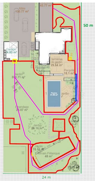

Pour la base et les îlots, j'ai donc refais un schéma avec le fil guide. J'ai bien compris ? Que je comprenne bien, le fil guide permet 2 choses : Emmener le robot dans les zones difficiles, et revenir à la base le plus rapidement possible ?
Et pour la piscine et garage, voici le plan : J'ai agrandi le long couloir en alignant. Tout ça ne sont que des projets, et le but est de ne pas créer de jolis massifs, mais qui empêchent ensuite l'entretien par le robot tondeuse.
Pour les 1m40 c'est mieux en effet.
Pour le guide ce n'est par contre pas top !
Le mettre sur un côté n'est pas bon, il doit être accessible de partout assez "facilement" :
par exemple, sur une pelouse en rectangle on préfère la diagonale ou traverser en longueur par le centre (médiane).
Et avec le plan "à venir", ça n'arrange rien : les détours partent d'un bon sentiments mais font perdre en efficacité.
Donc 2 options :
1- Avec un guide je verrais : 2- Opter pour un 420 (ou plus) qui a 2 guides :
en laissant la base au fond : ou en la mettant au dos du garage (il y aura du courant),
Merci pour les schémas !
Je comprend bien que 2 guides serait un plus, donc j'ai un peu comparé le 415X et le 420.
Outre la différence de prix (de 300-400€ si je rajoute l'option connect), j'ai vu quelques options en moins sur le 420 :
- Passage étroit : il y a la maitrise automatique des passages sur la 420 et le 415X, mais sur 415X, on a en plus la tonte systématique des passages. Est-ce un gadget ou un vrai plus ?
- Navigation GPS : utile ou gadget sur le 415X ?
- Pare-choc : ils n'en parlent que sur le 415X, mais le 420 en a un également ?
- FOTA : c'est surtout ce point qui me questionne. J'aime bien le fait d'être autonome sur 415X pour les mises à jour logiciel. A ce propos, y en a-t-il souvent ? On lit Possibility to make software updates automatically, over the air, through Automower® Connect. Est-ce que cela veut dire que si on ajoute l'option connect au 420, on pourra également fait les mises à jour depuis l'application ?
Enfin, si je reste sur le 415X avec un seul fil guide, est-ce que le robot ira de lui-même derrière le terrain de pétanque si aucun guide n'y passe ? Est-ce qu'en déplaçant la base au plus loin (comme sur votre schéma), cela l'incitera à y passer ou suivra-t-il le fil guide pour sortir quoi qu'il arrive ?
Juste un complément aux excellentes réponse de Keops : La position 1 que tu propose n'est pas possible, en effet, il est interdit de placer la base "sur" un ilot, en l’occurrence ici la zone pétanque. D'où les propositions de Kéops.
Pour essayer de répondre à tes dernières questions :
PAr contre, (je n'ai pas trouvé l'information), je ne sais pas si le rajout du kit connect rajoute la "navigation" (qui n'en n'est pas vraiment une, plutôt une assistance) par GPS.
: Non, avec l'option Connect, pas de mise à jour auto (FOTA), il faut aller chez un concessionnaire et payer si j'ai bien compris. C'est un point désagréable, ensuite, je ne suis pas certain qu'il y ai souvent des maj.
Mon sentiment, c'est que dans ton cas, cela devrait passer avec la proposition 1 de Keops, mais je placerais la base plus à droite, pour être certain que le robot passe derrière les pétanques.
Le choix à 2 guides est plus rassurant.
C'est surement un petit plus. Est-il important aucune idée.- Passage étroit :
Une réponse des anciens utilisateurs te diront que même sans cela la tondeuse se débrouille très bien. Sur le mien, c'est activé et je vois bien le robot se concentrer par moment dans des zones (environ 10 m²), mais je n'ai aucun moyen de comparaison. Il y a peut-être (intuition) une petite optimisation du temps tout de même.- Navigation GPS : utile ou gadget sur le 415X ?
Oui- Pare-choc : ils n'en parlent que sur le 415X, mais le 420 en a un également ?
Ça c'est un point agaçant- FOTA : c'est surtout ce point qui me questionne. J'aime bien le fait d'être autonome sur 415X pour les mises à jour logiciel. A ce propos, y en a-t-il souvent ? On lit Possibility to make software updates automatically, over the air, through Automower® Connect. Est-ce que cela veut dire que si on ajoute l'option connect au 420, on pourra également fait les mises à jour depuis l'application ?

AlainC a répondu pour l'essentiel.
Mais je ne vois pas pourquoi une base ne pourrait pas être placée sur un ilot.
(même si ici le placement sur l'ilot n'est pas le meilleur)
Il est précisé dans le mode d’emploi que l’installation de la base sur un îlot est déconseillé car dans ce cas le guide doit être raccordé à l’îlot donc l’intérêt du guide devient vraiment moindre.
Merci à tous les deux.
J'avoue que le coté mise à jour payante chez un concessionnaire ne joue pas en la faveur des anciens modèles, surtout si maintenant il existe une alternative ..
Concernant le fait qu'on ne puisse pas placer la base sur un ilot, je n'avais pas l'info non plus, merci !
Si je persiste sur un seul fil guide, je me pose des questions sur la proposition suivante : Sachant que le garage sera le dernier élément ajouté, je suis repartie sur le plan à court terme. Des arrivées électriques sont prévues dans l'ilot, mais également à coté de la serre (mais, à vous de me contredire si je dis une bêtise, placer la base vers cette zone n'est pas judicieux).
J'ai repensé à ce que m'a dit Kéops :
Est-ce qu'on pourrait alors imaginer placer la base sur le massif du fond existant ? En position en 1 ou 2 selon la plus optimale. Si oui, le mieux serait de faire une saignée et passer les câbles basse tension dans une gaine enterrée ? Est-ce que cela serait une bonne solution ?Rappel : il y a 10m de câble basse tension entre la prise 230V et la base du robot et il faut débobiner ce câble ! La prise peut donc être "loin" du robot pour la rendre utilisable par ailleurs
Cette solution aurait l'avantage de pouvoir protéger le robot du soleil et des intempéries par les végétaux du massif, alors que sur le schéma de Kéops, il se retrouverait tout nu le long d'un grillage. Une photo pour illustrer : A droite ce n'est également pas possible car c'est une partie du potager, avec des bordures bois.
Si cette solution permet une tonte de toutes les zones (même si cela serait plus rapide/optimal avec le 420), j'ai malgré tout une préférence pour le modèle 415X.
Merci à vous et bonne soirée.

Pour la base,
Merci pour le cliché ! Le massif semble plus accueillant pour le robot
Tant que tu as la place devant la base (2-3 m) oui qq part au fond à 10m de la prise c'est bien.
Pour le guide, je persiste : le long d'une clôture c'est pas top.
Temporairement, je passerai à gauche de la zone pétanque pour partager le reste du terrain.
Et lors des modifs/travaux, il "suffirait" de modifier le passage de ce câble :
posé au sol il est facile de le retirer (par ex débrancher côté base, ajuster et s'il manque du câble en rajouter entre la base et l'extrémité libre du guide avec un raccord étanche)
Je n'ai fait que sous garantie car bug avéré sur le mode GPS (nouveau à l'époque
Pour la base,

Merci pour les réponses.
Un dernier schéma pour être sûr d'avoir bien compris. C'est bien comme ça qu'il faut positionner le fil guide ? Plus il y a de la place tout droit devant mieux c'est ? La position 2 est mieux que la position 1 pour la base ?
Je pense que je ne vous embêterai plus après ça jusqu'à la mise en place. Le tout étant de surtout prévoir les arrivées électriques, les gaines et les plantations. Merci !

Il n'y a pas d'embêtement ! C'est le principe du forum que d'échanger et de chercher à comprendre (avec en plus un petit enjeu financier en général pour les demandeurs : un robot coûte un peu d'argent, donc on n'a pas envie de se louper)
La base en position 1 me semble bien, à vous de voir pour l'intégration dans le décor
(attention au virage du guide, même si je sais que ce n'est qu'une esquisse, il vaut mieux virer à moins de 90°. A priori les bestioles acceptent les virages arrondis même si on conseille de casser en ligne droite : 90 = 45° puis 45° qq cm plus loin
Et désolé du délai de réponse, mais mon temps libre était limité, en ces temps de rentrée je sature un peu dans l'usage des outils informatiques (tout en m'extasiant devant mon robot tondeuse qui me soulage si bien d'une corvée).
