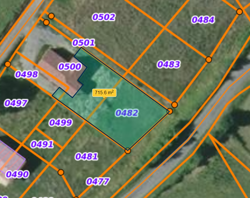

Voici quelques informations complémentaires : superficie de 715m2, de laquelle il faut déduire 80m2 (potager + poulailler), 20m2 de jachère et 10m2 (cabanon) = 605m2 restant
Ma pente fait au plus 26%, je l'ai calculé de cette manière, j'ai bon ? :D
Et voici une photo pour illustrer :
photo .jpg (1.18 Mio) Consulté 1339 fois
Qu'en pensez vous ? Le 750 peut suffire ?
De toute façon le 1000 en version SMART 2021 est introuvable actuellement !
Il n'y a qu'une version sur LM en stock, et il semble que ce soit un modèle 2020 vu le mode d'emploi qui va avec.
Il est en stock nulle part ailleurs en 1 000m2.
Vos avis m'intéressent ! Ce modèle sur LM fera l'affaire selon vous ? Ou je pars en quête d'un 750 ?
Merci !!

Bonjour Adishatz31,
Jonas confirmera certainement.
Ton terrain ne semble pas poser de difficultés particulières et tu as une marge d'environ 20 % avec le modèle 750 ce qui dans ton cas me semble très large (juste quelques arbres) et une petite zone à environ 26 % de pente (si j'ai bien vu à droite de ta photo).
Dans ton cas, la gamme Gardenna me semble mieux adapté que Hsqv.
Par contre, attention aux abords de tes arbres dont le sol semble meuble, le robot risque de s'y embourber mais ce n'est peut-être qu'une impression. Si c'est meuble, 2 solutions : isoler avec un ilot avec le câble ou installer des obstacles autour (j'ai planté des tiges de bambous autour de certaines zones chez moi). Un mixte des 2 solutions est également possible en fonction de la facilité.

Après moulte recherches, j’ai finalement opté pour un modèle smart 1000m2, de 2020 (ils profitent tout de même de la dernière mise à jour corridor cut et pente 35%). C’est le modèle que j’ai le plus facilement trouvé et surtout au meilleur prix !

Très bien. Le robot sera à l'aise. Pour les arbres je conseille plutôt les piquets comme le propose AlainC ; moins on met d'îlots mieux on se porte ! D'autant plus que dans ton cas les piquets ne seront utile que la première année, le temps que le sol se tasse.
