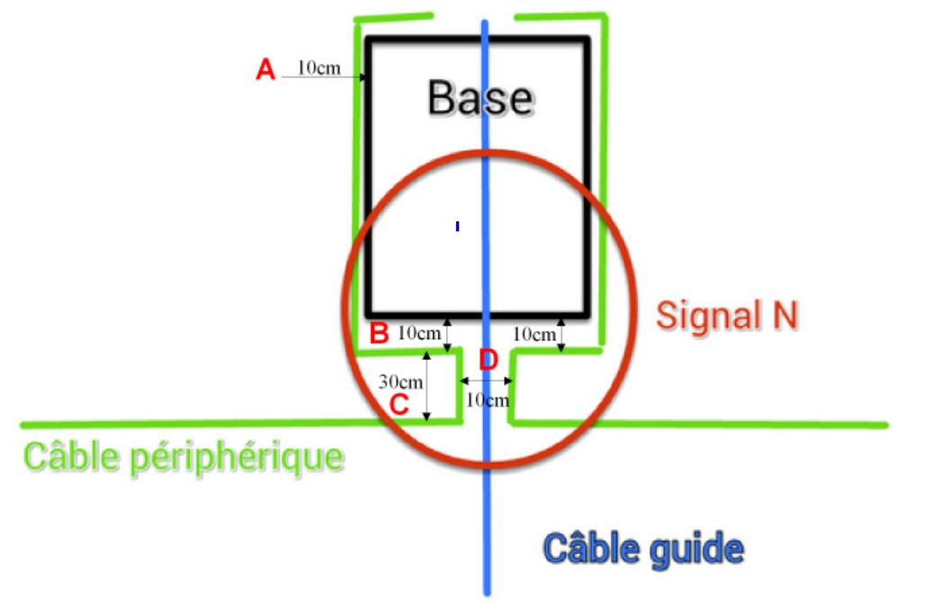

Peut-on installer la base en dehors de la zone de tonte ou entourer de buissons pour la cacher ?
Réponses aux questions les plus fréquentes sur le cybermouton favori
Le manuel Husqvarna prétend : « la station de charge ne doit pas être placée majoritairement en dehors de la zone de travail, car le robot aurait alors du mal à la trouver ».
Néanmoins, il existe une astuce, appelée L'astuce JPMalef, selon ce schéma :
Les distances sur ce schéma ne sont qu'un exemple. D'autres sont possibles, il suffit que l'étranglement se trouve dans la zone du signal N. Sur certains robots, il faut cocher l'option "abri installé".
