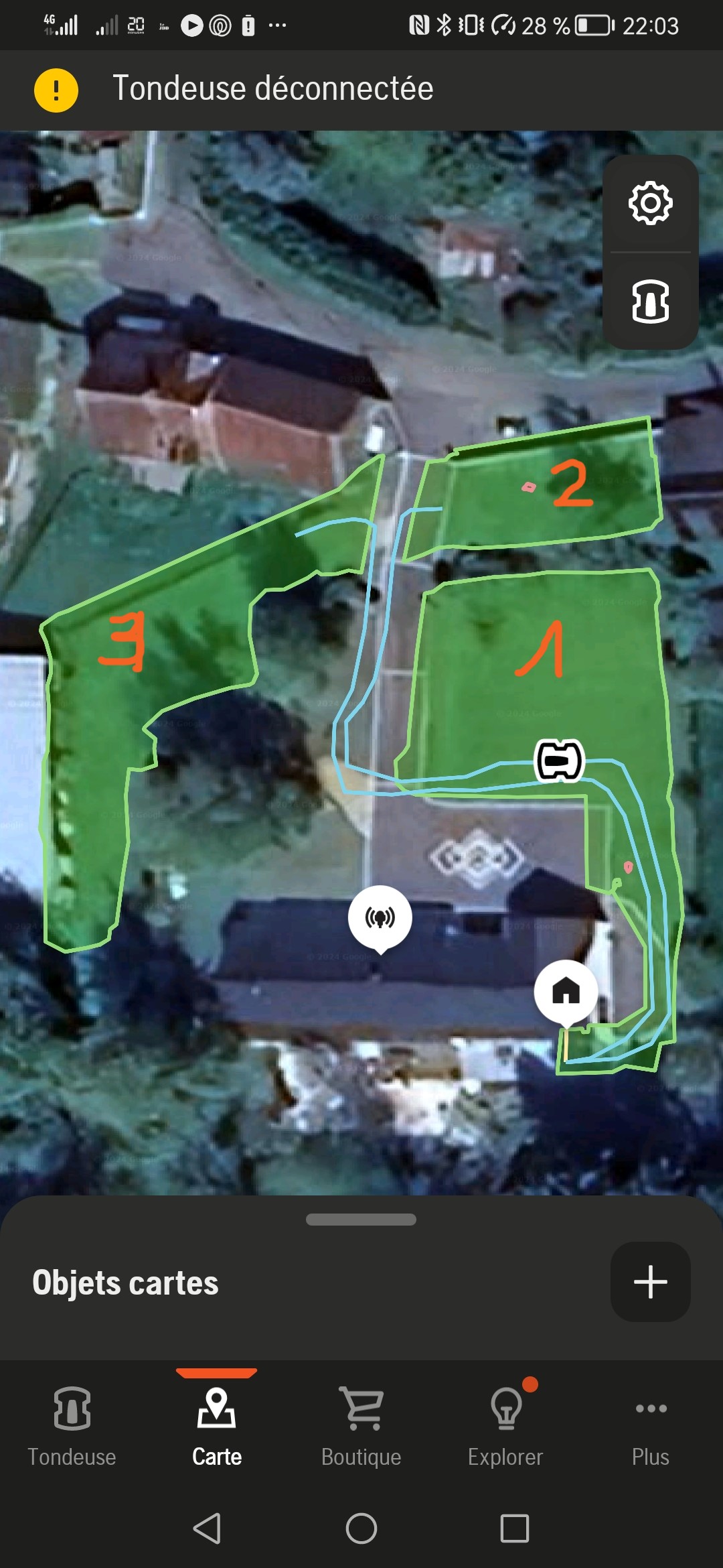

Je met en image la configuration de chez moi. Oui il y a 3 zones et les chemins ne se chevauchent pas. Les plages horaires sont :
zone 1 : 00h00-08h00
zone 2 : 19h00-22h00
zone 3 : 09h00-18h00
Pour résumer, le robot se bloque lors du retour de la zone 2 et 3 et uniquement lorsqu'il passe sur le goudron. Lorsqu'il met les roues dans l'herbe, plus aucun problème. Le robot se coince toujours de la même façon. On a l'impression qu'il passe hors trajectoire et vient en butée. Normalement il fait marche arrière et se remet dans le chemin mais là non. Il insiste et reste en butée 5 fois de suite et se bloque. Il se bloque souvent le matin vers 9h50 (lors du 1er retour à la station)et en fin d'après midi (vers 17h00)
La largeur du chemin est de 1m30, si je met plus il a tendance à trop s'&carter et se cogne contre murets dans la montée du goudron.
Ce qui est étonnant c'est que la semaine dernière aucun soucis pendant 5 jours environ. J'avais bon espoir que husqvarna est mis à jour quelque chose qui résolve le soucis et depuis dimanche rebelote... re des soucis de blocage.
en tout cas, merci d'essayer de m'aider ;)

Merci pour les précisions.
Je suggère déjà une modification des chemins permettant de raccourcir le trajet sur le goudron : faire entrer les chemins dans la zone 1 dès que possible ( coin supérieur gauche).
Autre modification suggérée : créer un chemin pour la zone 1
Pour tous les chemins, définir une largeur de 2 mètres, ce qui facilite le retour du robot et évite un "piétinement" du chemin
Enfin, il serait utile que tu postes une photo de ton antenne epos. Là on ne sait pas comment elle est installée par rapport au faîtage.
A bientôt 😉
