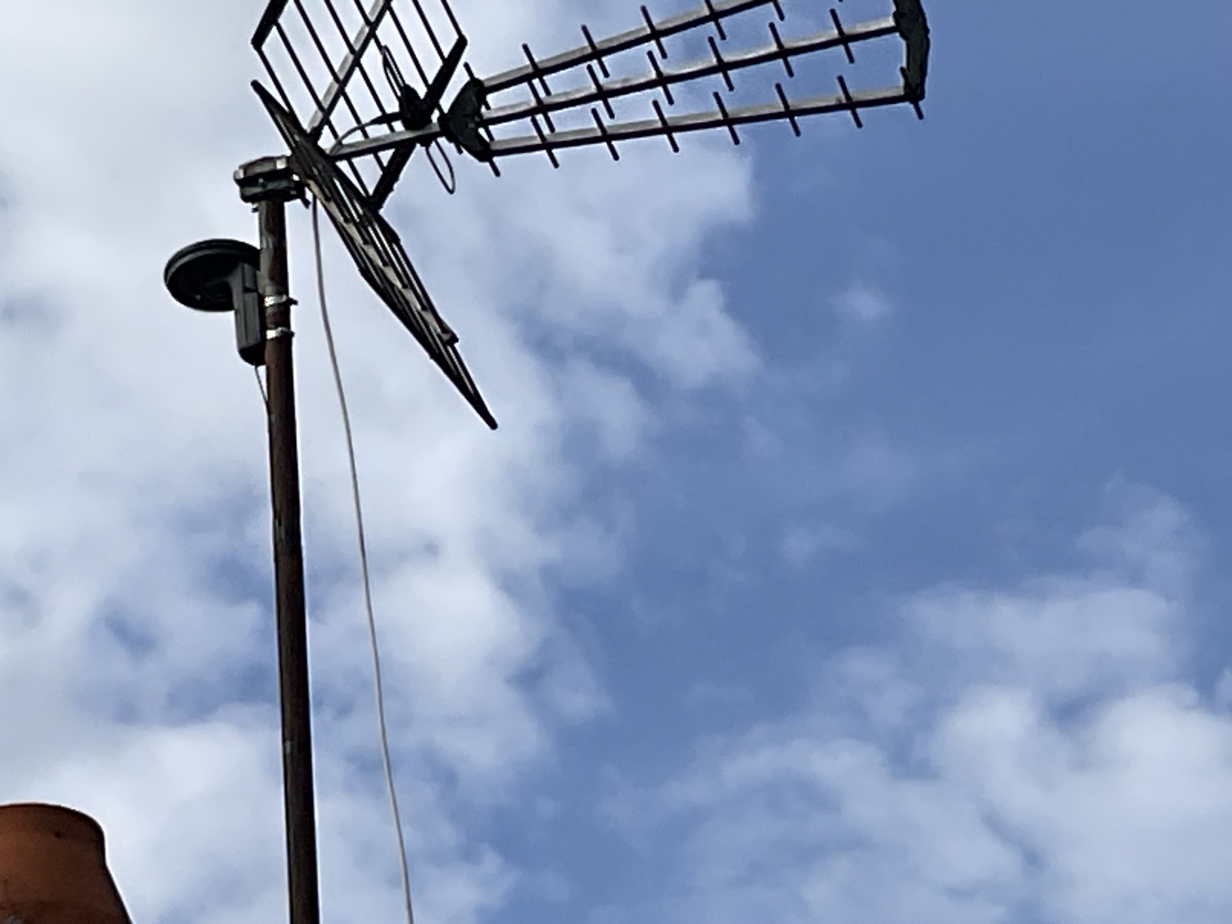

Ma station epos est située sur le mât de mon antenne TV et quasiment collée à celle-ci. Mon 430x Nera s’arrête trop souvent pour recherche de satellites sur une parcelle de 3000m2. La juxtaposition des 2 antennes peut elle provoquer des perturbations sur la réception par le robot ?
Merci par avance de vos avis toujours éclairés !…

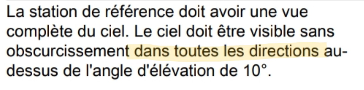

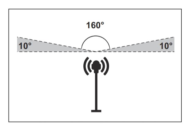

Votre station de référence doit être mise au sommet du mât.Le mât obstrue une partie de votre station de référence.
Vous devez respecter ceci:
- Screenshot_2024-06-11-22-04-04-748_com.google.android.apps.docs~2.jpg (16.83 Kio) Consulté 5665 fois
- Screenshot_2024-07-01-20-32-09-568_com.google.android.apps.photos-edit~2.jpg (65.9 Kio) Consulté 5665 fois
Re: Station Epos
Je rajoute à la réponse de Raygrass qu'il serait probablement préférable d'abaisser l'antenne TV sur le mât de sorte que son râteau ne vienne pas s'interposer entre le ciel et la coupole de l'antenne EPOS.

Non, si la LED sur ta référence est verte et continue, celle-ci fonctionne parfaitement, l’antenne TV ne va pas engendrer de l’imprécision (il y a de la tolérance, les instructions sur le manuel d’installation sont strictes juste pour éviter d’accumuler des erreurs d’instillations)
Ton robot va, en cas de problème avec ta référence t’indiquer soit que sa réception est interrompue, soit une recherche de position ( cas où ta référence ne vois plus les GPS), mais dans ton cas c’est une recherche de satellite (ton robot est aveugle).
