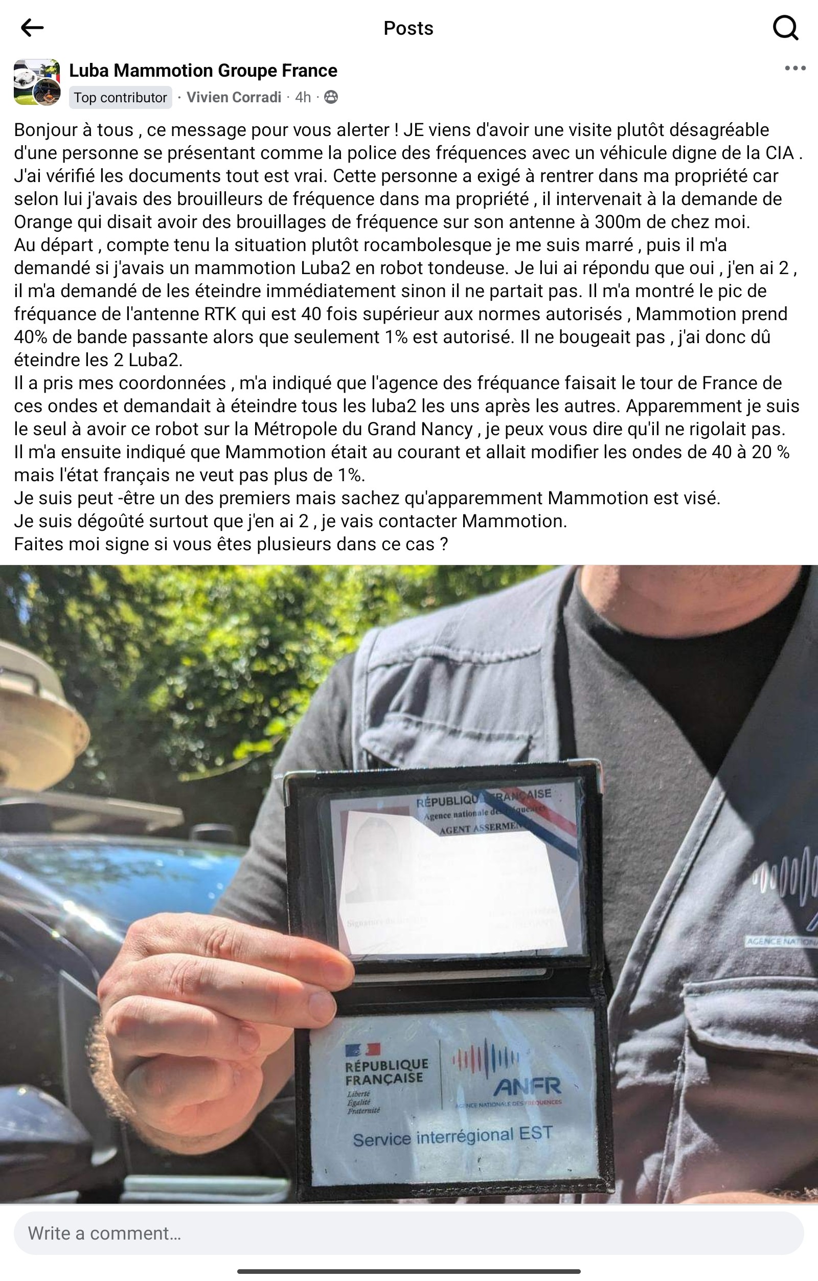

Re: ANFR et Luba2
- Screenshot_2024-06-28-21-50-50-618_com.facebook.katana~2.jpg (768.2 Kio) Consulté 10585 fois

En Belgique, qq1 a-t-il déjà reçu la visite de l'IBPT ?

J'avais vu aussi ce post sur le site de REddit, en effet je ne comprends pas aussi cette histoire de 5km de portée !
Sait on combien de Luba2 sont en activité en France ? J'ai acheté le mien chez un revendeur local du Lot & Garonne (je suis de Gironde).
Pour l'instant je n'ai pas eu de visite, mais ça m’inquiète vraiment...
Surtout si tu dis que la mise à jour de l'antenne qui a fait baisser le taux d’occupation n'est pas suffisant.
Pourquoi les autres pays ne sont pas concernés aussi ?
