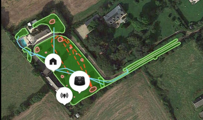

Bonjour, je suivais ce fil avec interet car j'ai passé ma 450X nera en Epos il y a un mois et j'avais eu quelques "coincés" sur le goudron... La mise a jour a bien reglé ce probleme pour moi...
Mais maintenant j'ai des "coincé" en pleine pelouse sans aucun obstacle et 2 a 3 par jour...Que je n'avais pas du tout avant la mise a jour.
Et donc j'ai les yeux rivés sur le telephone pour pouvoir la decoincer... Et elle repart tranquillement comme si de rien n'etait...
Je ne sais pas si je suis le seul mais je voulais juste donner mon retour au cas ou...
Sinon l'Epos c'est vraiment genial pour aller faire les coins difficiles, comme les deux bandes le long de mon allée. Et je suis resté surpris que la tondeuse captait l'antenne derriere la maison
Screenshot 2024-10-14 19.20.23.png (615.22 Kio) Consulté 5002 fois
Et sur la deuxieme les croix roses indiquent ou j'ai eu le droit a un "coincé" ces derniers 7 jours... Aleatoire...
