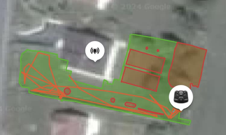

Nous avons mis en route notre robot 410 xe nera HUSQVARNA sous système epos depuis 1 mois . Nous en sommes très contents

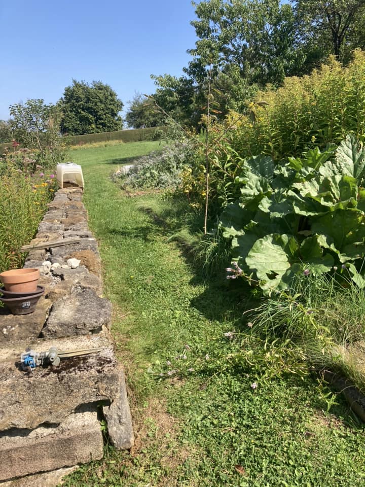

Nous avons remarqué que notre robot n’allait pas tondre dans les 2 allées étroites de part et d’autre de nos 2 carrés de potager. Le passage fait 80 cm de large env.
Pensez-vous qu’il faille créer un chemin de transport pour le guider afin qu’il aille tondre dans ces allées étroites ?

Le robot ne tond pas sur le chemin de transport.
Tu peux essayer de définir ce couloir comme une zone et imposer une tonte en parallèle dans cette zone. Bien sûr un chemin devra conduire le robot dans cette nouvelle zone.
