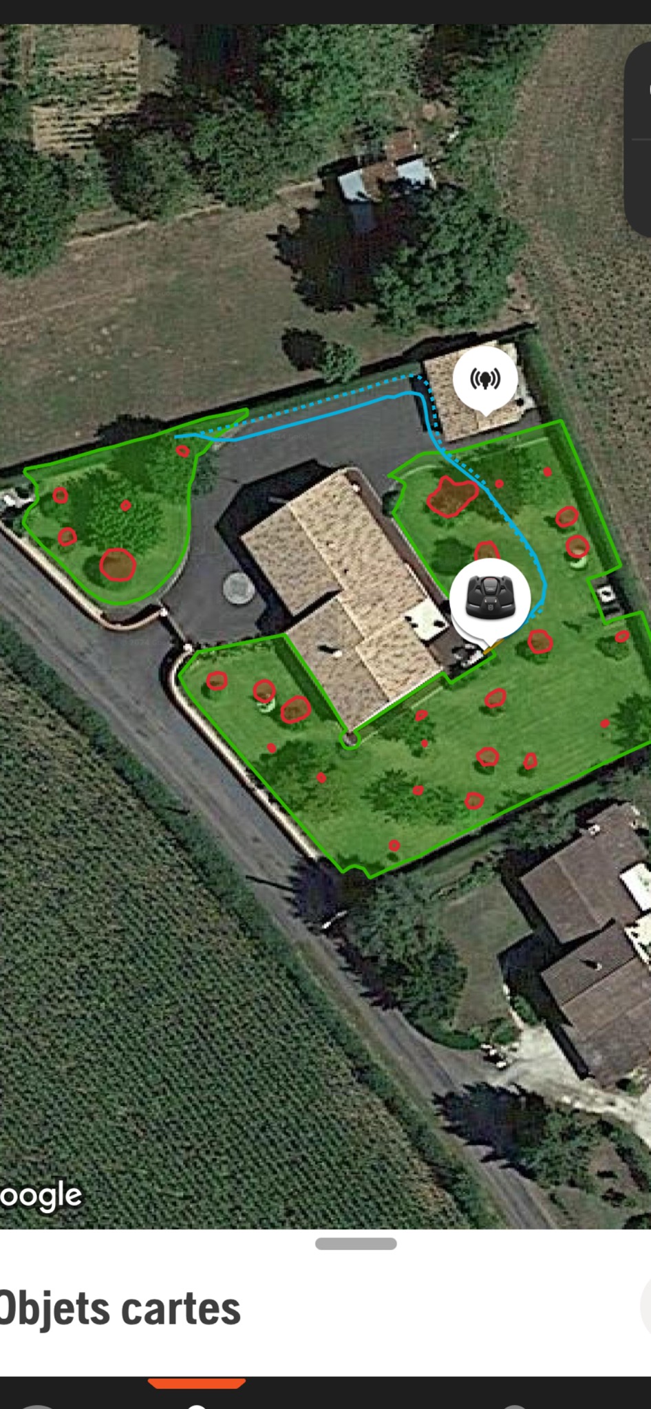

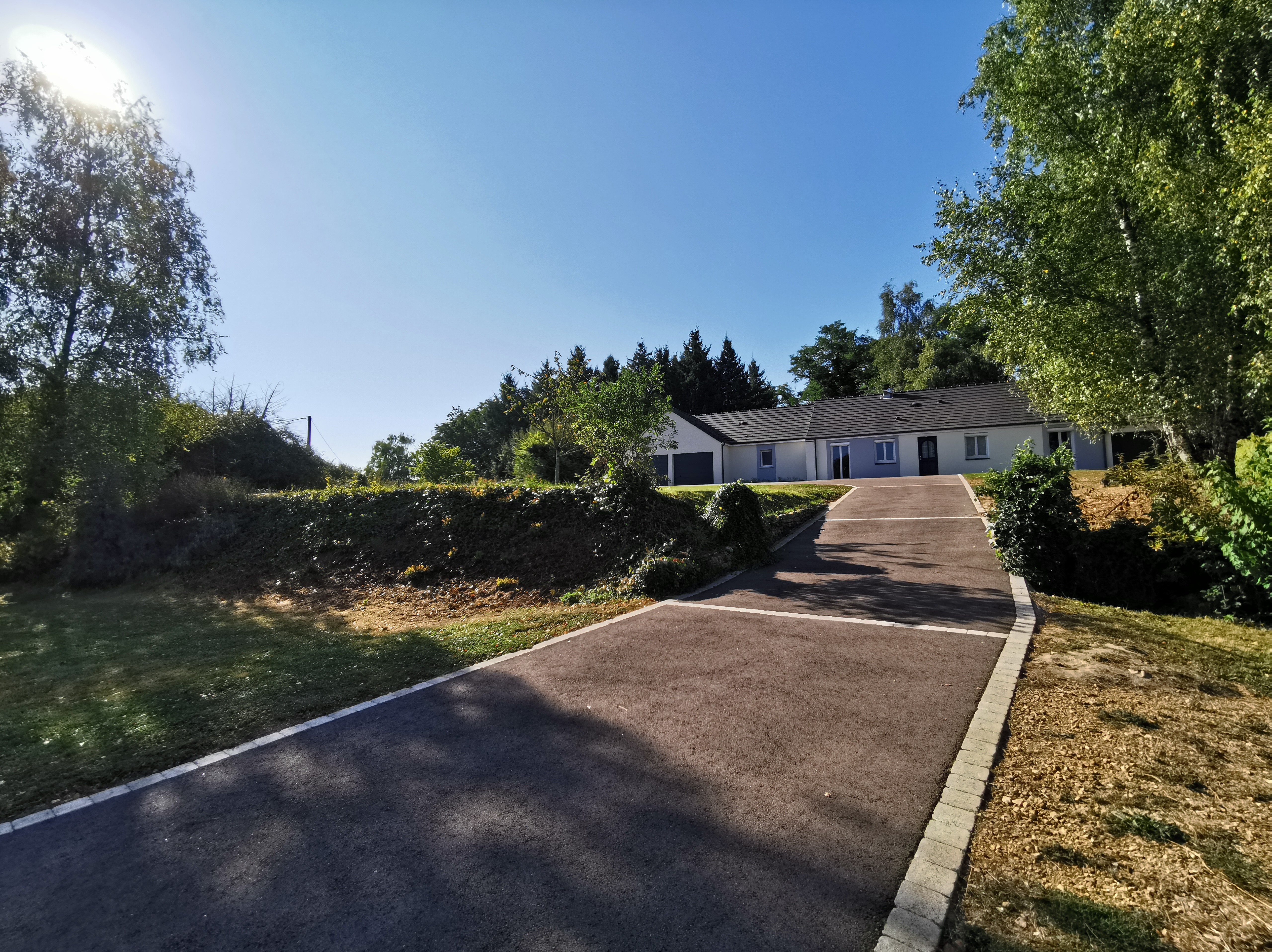

Ce matin j'ai fait une vidéo pour bien montrer la difficulté de l'enrobé. Pour une fois j'espérais qu'il se bloque mais non, mais on voit bien quand même la différence goudron et herbe (lien ci-dessous)
je te joins aussi 2 photos pour montrer que je n'ai pas le choix du chemin retour hélas. Je vais essayer largeur 2m on verrait bien !

Je vois un peu mieux : effectivement, tu n'as pas le choix pour les chemins des zones 2 et 3.
Je te remercie pour la photo de la maison mais je ne vois pas bien où est installée l'antenne epos. Sur la cheminée ? Est-ce que la vision vers le ciel (et donc les satellites) est bien dégagée ? Je crois qu'il y a un défaut de triangulation entre les signaux perçus par l'antenne et ceux perçus par le robot. Je crains que ce soit dû aux arbres et muret de part et d'autres de ta voie goudronnée, dans la portion problématique. On constate sur ta vidéo que le robot perd la boule dans ce secteur. Je ne vois qu'une solution : déplacer l'antenne epos si elle sa perception des satellites peut être améliorée (sur un mat dans la zone 1 ?). Tu peux peut-être aussi élaguer un peu les arbres et arbustes ...

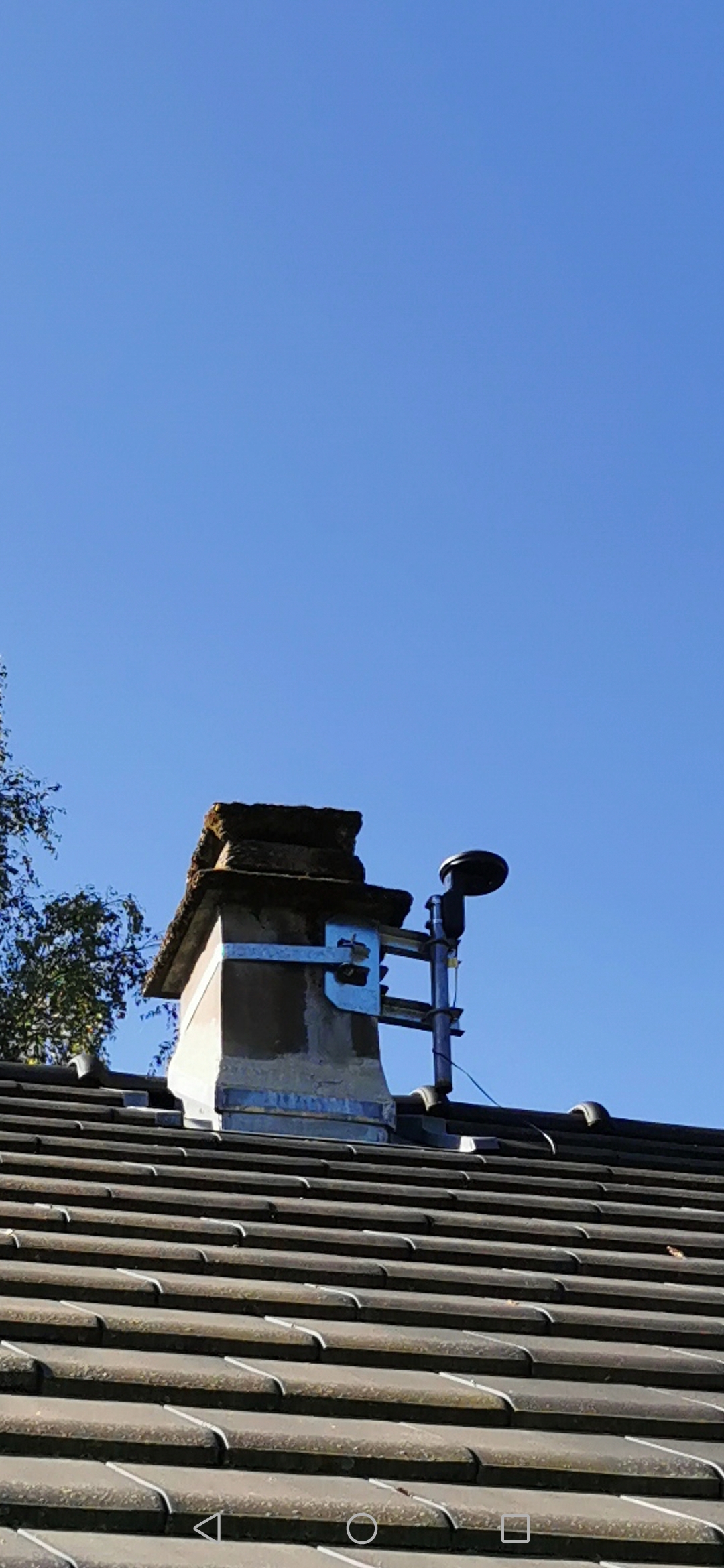

Ci-joint la photo du module satellite. Nous l'avons installé avec le technicien. Il n'y a aucun obstacle qui gêne...
Pour aller sur la zone de tonte aucun soucis par contre. S'il y avait un soucis de réception cela ne serait pas visible aussi dans ce sens pensez-vous ?

La photo de l'antenne peut être trompeuse : est-ce que celle-ci dépasse bien le chapeau de la cheminée d'une dizaine de centimètres ? Si oui, c'est ok mais si non, je suggère de remonter le mât jusqu'à ce que l'antenne dépasse le chapeau.
Le fait que l'aller se fasse bien et que seul le retour pose problème ne me surprend pas : on peut considérer que le robot part avec les informations de positionnement suffisantes pour passer la zone d'ombre mais que les signaux perçus au retour soient plus faibles.
Je pense de plus en plus que c'est l'environnement arboré et le muret qui s'opposent à l bonne perception du signal gps par le robot. Et là, je vois pas trop de solution à part élaguer...

l'antenne est au même niveau que le haut de la cheminée

Tu verras dans le guide d'installation/utilisation de l'EPOS que l'antenne doit se trouver au dessus du sommet du mur, faitage... Voir la page 134 du guide : https://www.husqvarna.com/fr/installati ... =970535155
Dans ton cas, j'essaierai de remonter le mât d'une dizaine de centimètres.
Si tu en as la possibilité, tu pourrais revoir le positionnement de l'antenne en l'installant sur un mât de 2 mètres dans la zone 1, vers le chemin (mais je doute que ça résolve le problème).

Bonsoir Guismo voici la carte de mon installation. Mon souci est en tout point identique à ton problème. Je n'ai aucune pente. J'ai pu constater que le problème est surtout présent lors des fortes chaleurs. Je me demande si la température au sol élevée sur le goudron n'y est pas pour quelque-chose : à suivre.
Gaston
Inscription : lun. août 05, 2024 11:14 am
Re: Automower avec EPOS : problème retour station avec passage sur enrobé
Message par Gaston »
Voici la carte de mon installation
Gaston
Pour information le chemin retour en pointillés n,est pas actif. Il s'agit du premier tracé que j'ai écarté de la haie. Je vais même certainement l'annule car la création du second trajet n'a pas résolu la problématique. En 1 mois, il ne m'a fait aucun blocage sur la pelouse. Seul le retour sur enrobé pose soucis. Bonne soirée à tous et merci de vos partagés.
