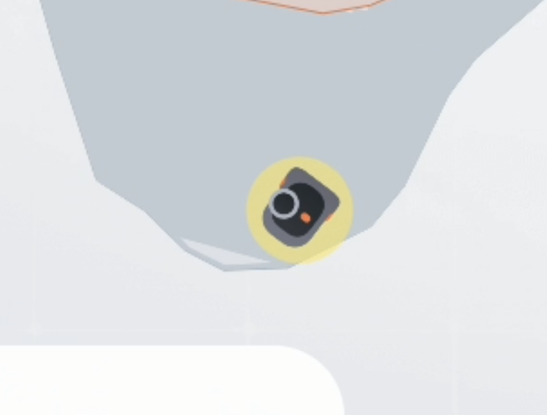

Bonjour à tous.
Je suis tout nouveau sur le forum.
Si quelqu’un aurait des éléments de réponse à m’apporter car je suis un peu déçu de mon H500 + capteur ultrason installé il y a quelques jours.
En effet l’instal s’est très bien déroulée mais après la cartographie, cela se complique. En effet le robot, lors du test de bords ne respecte pas vraiment le tracé et vient à se "planter" à cheval sur mes bordures et se coince. Je l’ai remis en place et suis tout de même parvenu à valider une carte et faire deux tontes. A chaque début de tonte bingo il se plante à différents endroits. J’envisage d’installer l’antenne sur mon local piscine et mettre un répéteur wifi à fin d’optimiser les choses.
Qu’en pensez vous?
Merci par avance

- IMG_0727.jpeg (113.13 Kio) Consulté 8967 fois
- IMG_0728.jpeg (108.76 Kio) Consulté 8967 fois
- IMG_0729.jpeg (156.25 Kio) Consulté 8967 fois
Le signal GPS à l'air à peu près bon pourtant. Il faut bien respecter les 15 cms de marge/bordure car il peut y avoir une fluctuation de la précision du positionnement et parfois y revenir pour éviter les incidents de tontes, mais une fois bien calibré, ça marche à tous les coups.
Déplacer l'antenne plus haut, dans un endroit dégagé avec un mat solide et court, avec la rallonge de 10 mètres, me semble toujours un plus pour la fiabilité de la réception et donc de la précision du positionnement du robot.
Le répéteur wifi est facile à installer ( Courant porteur ). J'ai pris un 800 pour cette raison, à cause la 4G, bien que mon terrain à tondre ne fasse que 170 m3.. Et bien que certaines mises à jour nécessitent de toutes façons le Wifi ( VisioFence parfois).
Il te faudra bien sûr recommencer la cartographie.

Bonsoir
J'ai le même problème.
La mienne vient de prendre le pignon de la maison.... sur toute la longueur
Pire, l'antenne est dans l'alignement du pignon, donc cela ne s'explique pas.
En attendant un retour des ingénieurs qui ont pris toutes les infos, j'ai mis 40cm minimum ...
J'en profite de ce post, avez vous ressenti une diminution notable de l'autonomie ?
Les 500m2 à tondre sont passés de 5h à beaucoup plus... En fait je ne sais pas quantifié exactement puisque je ne suis pas là dans la journée et que ces notifications sont bloquées par cette foutue notif sur la 4G
Édit : j'ai reçu une réponse du support client. Il y a eu une mise à jour qui a revu à la hausse le seuil du pourcentage restant avant le retour à la borne. C'est passé à moins de 20% alors que c'était autour des 10 à 12% avant. Moi ils sont intervenus à distance en rabaissant ce seuil à 10-12%.

Merci pour vos retours.
En effet j’attends la livraison de la rallonge d’antenne afin de l’installer en hauteur.
Il a effectué 3 cycles de tonte et en effet il n’est pas ressorti de la zone.
Avec la nouvelle cartographie je vais m’appliquer à la réaliser de manière précise.

L'antenne a besoin d'une bonne vue du ciel pour les satellites mais elle transmet les données de correction à la tondeuse par ondes radio qui passent à travers les bâtiments. Lorsque la tondeuse a une mauvaise réception à un endroit précis, c'est lié à une mauvaise vue du ciel (arbres, etc.) de la tondeuse, pas à une mauvaise vue vers l'antenne.NicoMB a écrit : ↑mar. août 29, 2023 8:51 pm Bonsoir
La mienne vient de prendre le pignon de la maison.... sur toute la longueur.
Ici, elle revient à 13 %. La dernière mise à jour indique "environ 12 %", sachant comme tu dis qu'ils l'avaient trop augmenté avec la mise à jour précédente.NicoMB a écrit : ↑mar. août 29, 2023 8:51 pm Édit : j'ai reçu une réponse du support client. Il y a eu une mise à jour qui a revu à la hausse le seuil du pourcentage restant avant le retour à la borne. C'est passé à moins de 20% alors que c'était autour des 10 à 12% avant. Moi ils sont intervenus à distance en rabaissant ce seuil à 10-12%.

- Screenshot_20230928_001155_Gallery.png (104.95 Kio) Consulté 6615 fois
