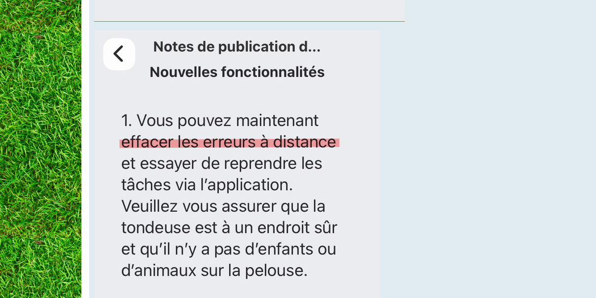

On doit main tenant pouvoir effacer les erreurs à distance quand le robot s'arrête de tondre. Afin qu'il tente de redémarrer si il n'est pas bloqué.
Normalement il faut appuyer sur le bouton stop du robot. Ce qui éviterait cette manipulation en local quand c'est possible.
Je n'ai pas encore tester.

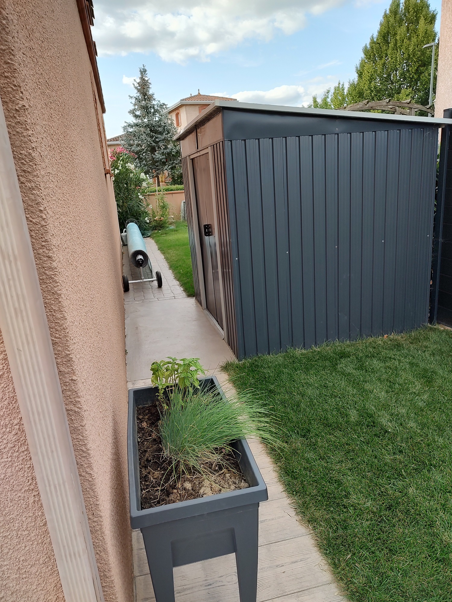

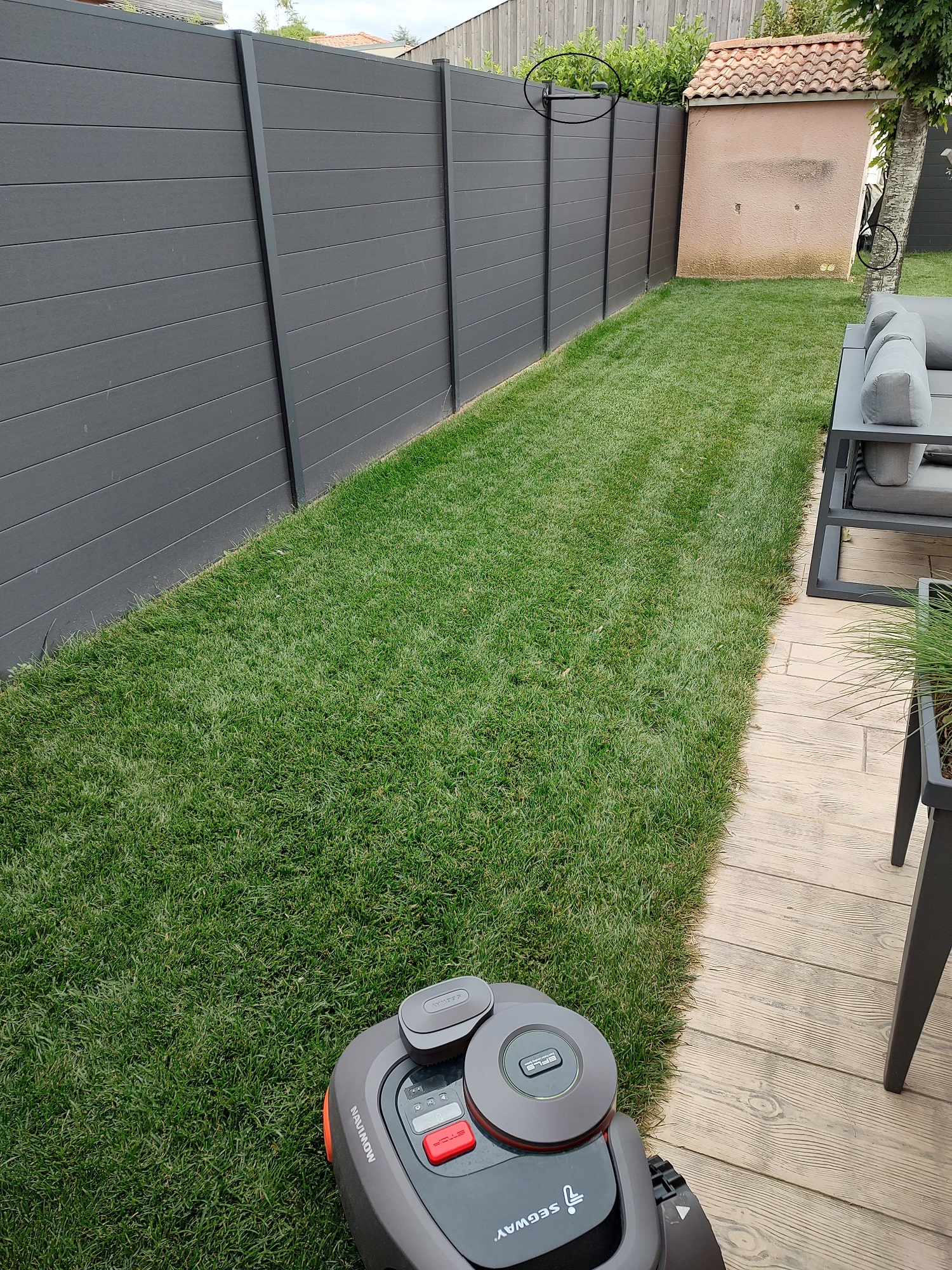

J'ai mis en PJ une photo où mon robot clignote en vert en sortie d'une zone "compliquée".
Vous avez aussi la capture du tracé.
Je le fais passer entre le mur de la maison et un abri de jardin (voir photo aussi), il perd la "connexion" malgré la proximité de l'antenne déportée.
Et du coup, il trace mal le passage.
Un avis sur faisable ou pas ?
Et qu'il reste à clignoter vert alors que visuellement, il "voit" l'antenne ?

sabin a écrit : ven. juil. 21, 2023 6:31 pm J'ai mis en PJ une photo où mon robot clignote en vert en sortie d'une zone "compliquée".
S'il n'y a pas l'erreur 4011 (erreur de communication avec la station de charge/antenne, c'est que la tondeuse capte mal le signal GNSS dans le passage. Ça semble être confirmé par ta capture d'écran et les photos.
L'antenne n'a pas besoin d'une vision directe sur la tondeuse, elle communique avec par radio. Elle doit par contre avec une vision sur le ciel.
Le capteur VisionFence pourrait potentiellement résoudre ton problème.
Error 4011 - Charging station communication error
Please make sure the charging station is plugged into a power outlet, and the distance between the
charging station and the mower is within 200 meters. Please press the STOP button on the mower and
press MOW+OK to resume mowing. If it fails, restart the mower and then put it in the charging station.
If the error persists, contact after-sales service
