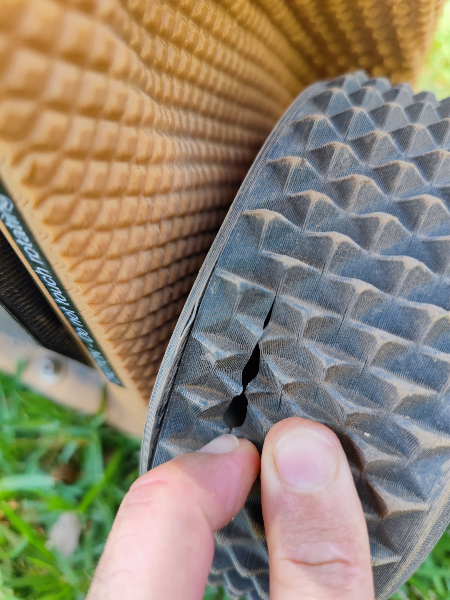

Mes pneus ont commencés à se désintègres ( photos jointes),et le support m' a demandé de le renvoyer à leurs frais pour SAV!

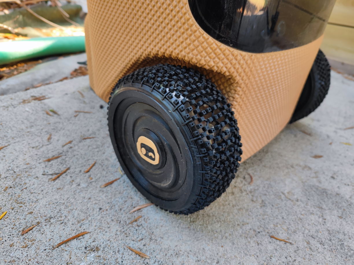

Retour du sav avec des pneus neufs. je penses qu'a vouloir tout faire en 3D on se complique la vie. les pneus sont durs et l' accroche est médiocre même sur terrain plat!
J'ai commandé des pneus de voiture telecommandé en 1/6 eme qui se place en "chausette" sur l'existant.
Maintenant la motricité est top.

isolella a écrit : sam. sept. 04, 2021 9:26 am Salut,
bonjour Isolella, où as tu trouvé les pneus chaussettes? pour ton toadi ? J'ai le même soucis avec les roues qui se fendent.
Merci pour ton aide.
Bonjour, pourriez vous nous indiquer ou vous les avez commandé et quel est le modele?
