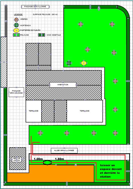

Voici un plan du jardin. Pour donner une idée la propriété fait environ 21 x 33 m
Je suis intéressé par tous les conseils pour l'installation du câble périphérique et de la station de charge sachant qu'il y a du courant disponible dans l'abri de jardin et la maison évidemment. La surface à tondre est en vert le plus clair.

bonjour,
après avoir lu le lien de louis29 je vois que les arbres ne posent pas de problèmes (a garder précieusement) j'ai fais le plan comme je ferais moi, à condition de respecter les cotes imposées, la petite partie tout en long faut oublier(je pense)la petite partie carré, je suis pas sur
plan_t10 bis.jpg (195.76 Kio) Consulté 6362 fois

J'ai remplacé le dessin original en y rajoutant quelques cotes ce qui permet je pense de mieux apprécier la configuration du terrain (le dessin n'est pas exactement proportionnel à l’échelle mais il s'y rapproche pour faire des estimations).
Une question par rapport à la réponse de Mario59 et par rapport à ma question initiale: est-ce que je dois faire passer le câble périphérique autour du tronc des arbres et si oui avec quelle distance autour du tronc. Le plus gros des troncs à la base étant actuellement de 20 cm de diamètre et le plus petit de 5 cm, 30 et 20 cm dans une quinzaine d'années mais d'ici là...

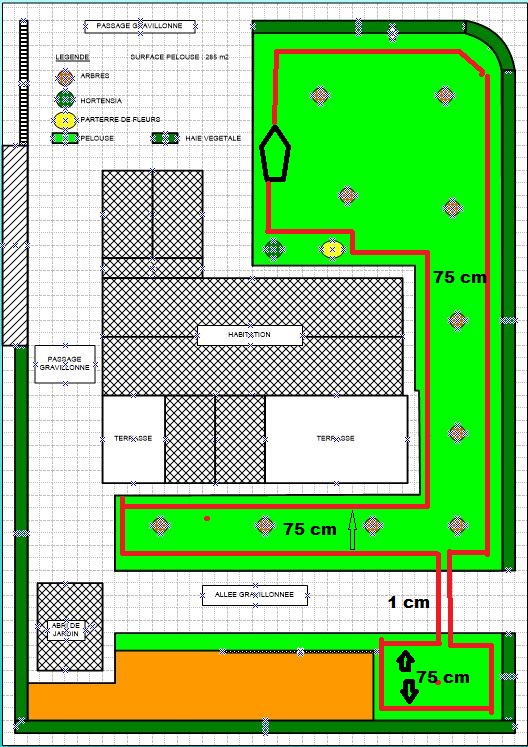

Mario, est-ce que cette configuration te paraît possible?
Devant l'abri de jardin côté potager j'ai la possibilité de créer une aire de stationnement si besoin en pelouse de 1,6 x 1,6 m même un peu plus pour mettre le socle de charge.
Autre information: toutes les allées, passages, terrasses ... sont au niveau de la pelouse. Si le robot passe de la pelouse à ces surfaces, empiète ou franchi ces surfaces il n'y a donc à mon avis aucun risque pour le robot et les lames de coupe (ça serait bien d'ailleurs si les robots possédaient des détecteurs de nature de surface).
plan 2 (Copier).JPG (111.5 Kio) Consulté 6262 fois
plan 3.JPG (69 Kio) Consulté 6262 fois

En ce qui concerne la petite partie je pourrais mettre en pelouse une partie de l'allée et du potager pour avoir une largeur de 1,2 à 1,4 m. Est ce que dans ce cas tu penses que ça pourrait le faire ?

dans la mesure ou la pelouse est modifiée, voici un nouveau plan, pour les arbres, soit tu contournes ou pas à toi de voir après avoir fait des essais
plan 5.jpg (185.62 Kio) Consulté 6197 fois
