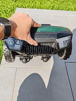

Bonjour. En attendant tes impressions au roulage, As-tu des photos de l'installation et du "collier" vissé à la roue?

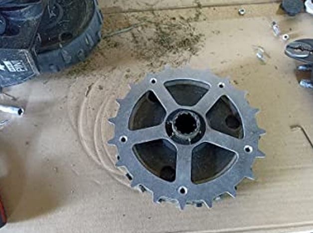

71PZzFRdp8L._SY256 (Copier).jpg (79.33 Kio) Consulté 18590 fois
71Ew6HGgdTL._SY256 (Copier).jpg (61.83 Kio) Consulté 18590 fois

Merci! C'est vrai que les scuptures de tes roues semblent bien usées. Quel est le nombre de saisons de ton mouton pour présenter un tel degré d'usure? Passages régulier sur gravier/béton?

ce robot, je l'ai acheté sur LBC IL Y A 3 ANS, DONC OCCASION ET AUCUN SOUCIS à PART LE PATINAGE en début de saison qui embête beaucoup d'usager

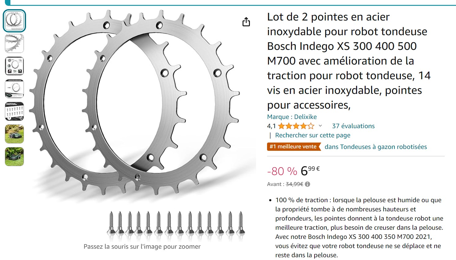

Couronnes métalliques de roues motrices: prix imbattable actuellement vu sur le célèbre site de vente apparenté au plus grand fleuve d'amérique du sud:
bosch indego roues crantées.jpg (238.82 Kio) Consulté 13516 fois

RAPPEL: à placer sur la face INTERNE de la roue contrairement à la photo publicitaire.

Pourquoi sur la face interne ?
Est ce important ?
Je viens de recevoir 2 couronnes pour mon 430X NERA qui patine parfois sur une zone pentue et ton rappel me pose question.

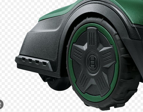

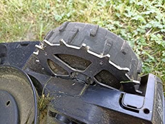

Sinon, sur la Bosch Indego 300/500/700 en tout cas, la couronne frotte contre le flanc du robot. Si vous souhaitez quand même fixer la couronne sur l'extérieur de la roue, il vous faudra placer une rondelle épaisse en entretoise (surépaisseur) au niveau de chacune des vis de fixation afin d'éloigner la couronne du flanc du robot. J'ignore si ce mode de fixation est plus fragile, mais le placement sur la face interne est plus rapide.
Cela étant dit, sur certains modèles Hsqvn, le placement externe sans rondelles semble possible vu le carénage, mais pas pour les Bosch Indego 300/500/700.
bosch indego.jpg (20.63 Kio) Consulté 13162 fois
bosch indego 2.jpg (82.39 Kio) Consulté 13157 fois
