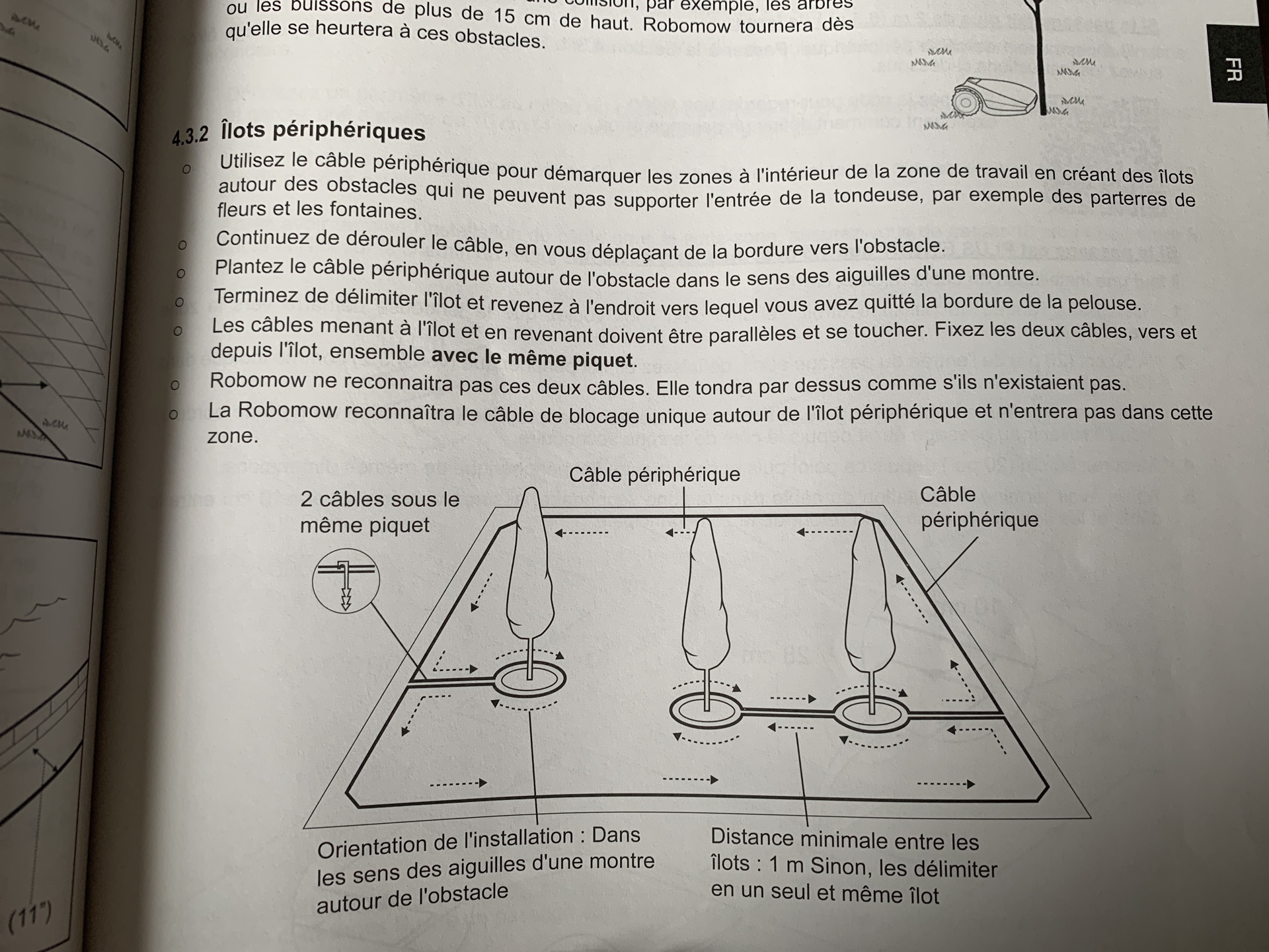

Re: RC403u réinitialisation difficile.
Non il sont cote à cote sur les même piquets comme indiqué dans la partie ilots périphériques.
- Image.jpeg (855.59 Kio) Consulté 1211 fois
donc , ils sont collés l'un à l'autre ?
