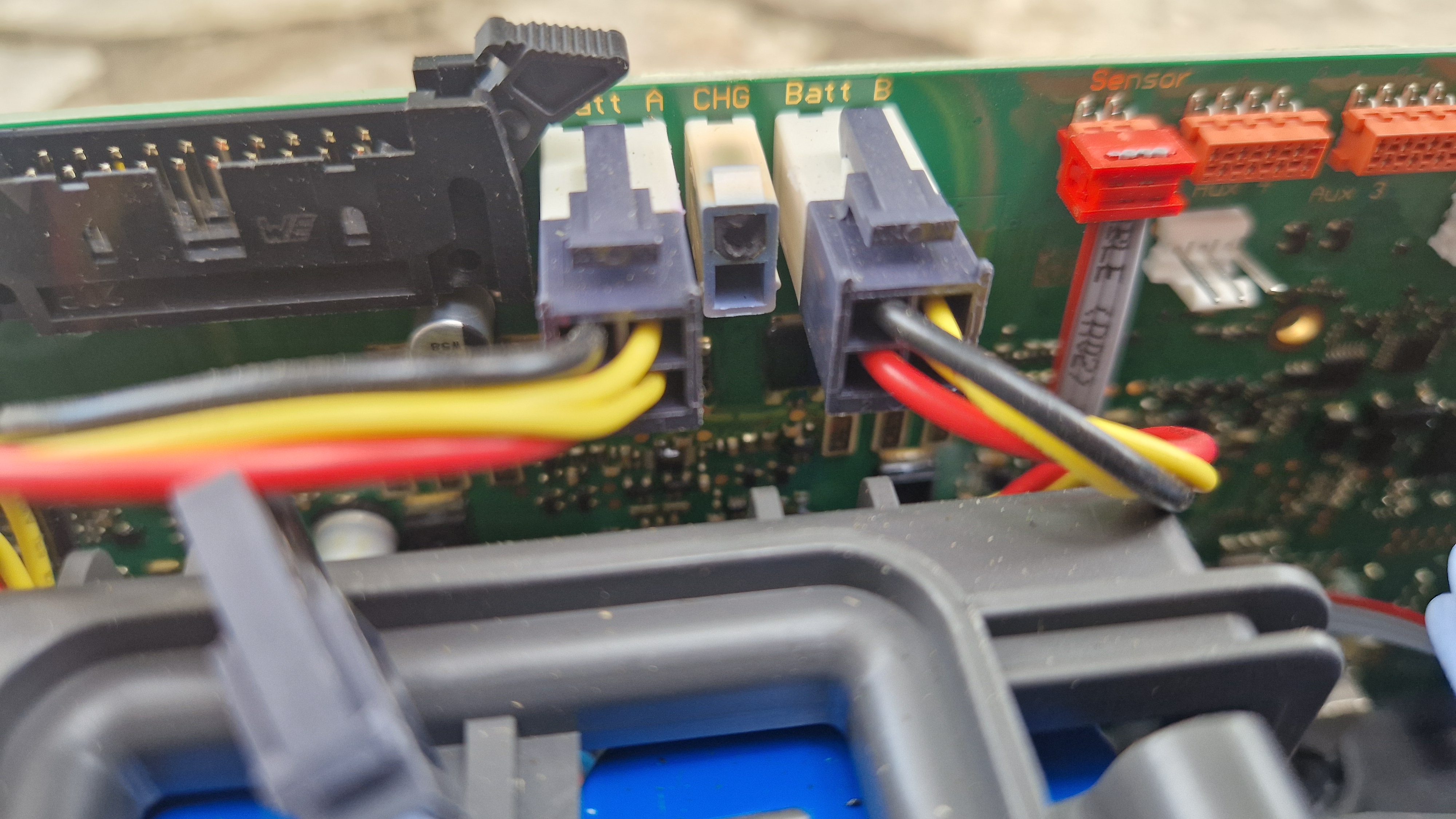

Mon robot AM 450x ne charge plus et je remarque que le connecteur 2 pin CHG de la carte mere semble brulé.
Auriez vous les references de ce composant? Ou trouver un male et femelle compatible?
Voici quelques photos
Merci par avance!

Je me demande si je change le connecteur par un autre tout a fait standard comme ici sur Amazon
https://amzn.eu/d/0ig3arg7
Est-ce que ca ne risque par de chauffer a nouveau? Faut-il monter quelque chose de plus solide?
Désolé, souder un composant est a ma portée mais je ne veux pas faire d'erreur...
Merci encore

Ou comme je ne sais plus qui sur le forum souder directement les fils sur la carte mère

titus a écrit : lun. juil. 15, 2024 1:43 pm Ou comme je ne sais plus qui sur le forum souder directement les fils sur la carte mère
C’est ce que j’ai fait ;) ;) , j’avais aussi les connecteurs fondu.. :evil:

On le voit souvent dans nos Robots la forte intensité qui passe dans des prises à la longue créé des pertes de courant d'où échauffement et fonte des connecteurs
