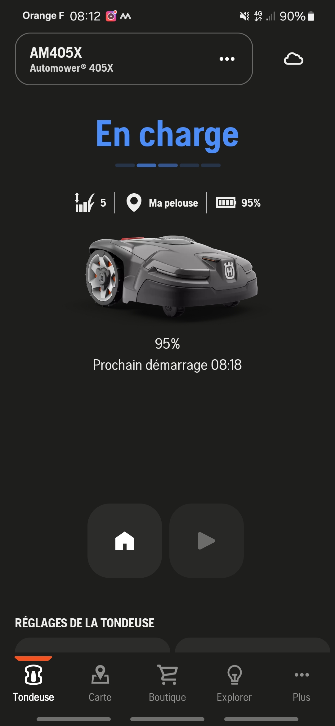

Depuis environ 3 semaines que mon AM405X est installé et fonctionnel, je rencontre un aléa étrange depuis mercredi.
Pour rappel, je l'ai donc programmé pour qu'il tonde les lundis, mercredis et vendredis, de 8 h à 17 h. En général, il finit sa tonte vers 12h30.
Mercredi et de nouveau ce matin, alors qu'il devait démarrer à 8h, lorsque je regarde sur l'appli vers 8h10 je vois qu'il est en charge, avec batterie à 95 % et démarrage prévu à 8h19, comme si au moment de démarrer il voyait sa batterie en-dessous de 100 % (pour quelle raison ??), du coup il bascule en charge et décale l'heure de démarrage.
ça n'est pas très grave en soi, mais avez-vous déjà rencontré ce phénomène, et dois-je m'inquiéter ?
Je précise que j'ai vérifié hier soir, il était bien arrimé à la station, et depuis l'appli la batterie était bien à 100 %

Avez-vous vérifier l'heure du robot dans Réglages/Généralités
car elle peut différer de celle de votre téléphone
(pour ma part, le robot se décale d'environ 2min/semaine!
... malheureusement étonnant pour un appareil électronique moderne)
