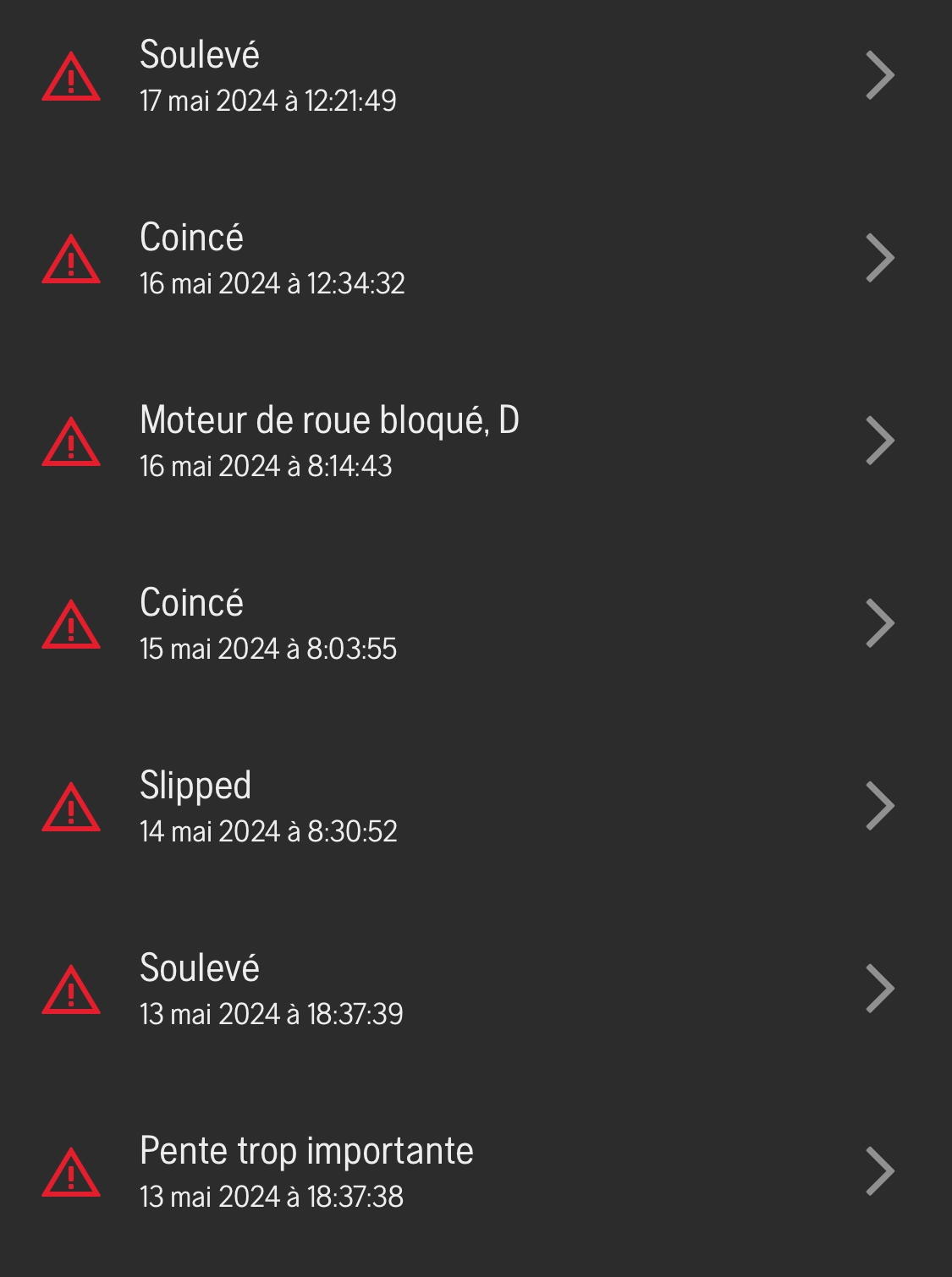

Hello
Mon 310e nera marche depuis 5 jours... et TOUS LES JOURS il se bloque quelque part !
(encore jamais deux fois au même endroit)
Parfois je détecte un léger trou, une légère pente sur herbe mouillée en bordure, et parfois rien-que-dalle-je-veux-pas.
J'ai l'impression d'avoir un Roomba de jardin !
J'ai pu le relancer une fois avec l'app. Hier ma femme était en télétravail et l'a déplacé. Mais les autres jours il me fout plus rien de la journée, surtout s'il se bloque dès 8h30, 1/2h après avoir démarré.
Déjà dès le premier lancement j'ai l'ai vu patiner comme un fou sur du plat deux fois (peut être un vague trou la première fois)...
C'est très frustrant !
Je n'ai pas vu de roues tout terrain adaptée au 310e nera. Et bricoler un truc me fait craindre de perdre la garantie.
Que mettre dans les petits trous détectés ? De la terre le ferais patiner encore plus non ? Des graviers ? (risque pour les lames)
Pour les légères pentes en bordures je vais déplacer les guides (apparemment ce modèle ne tolère que 20% de pente en bordure ; c'est pas beaucoup !) Ca va encore faire des raccords ! (Je n'ai pas confiance dans les raccords)
Quelles sont vos suggestions pour obtenir majoritairement des jours de tonte complets ?

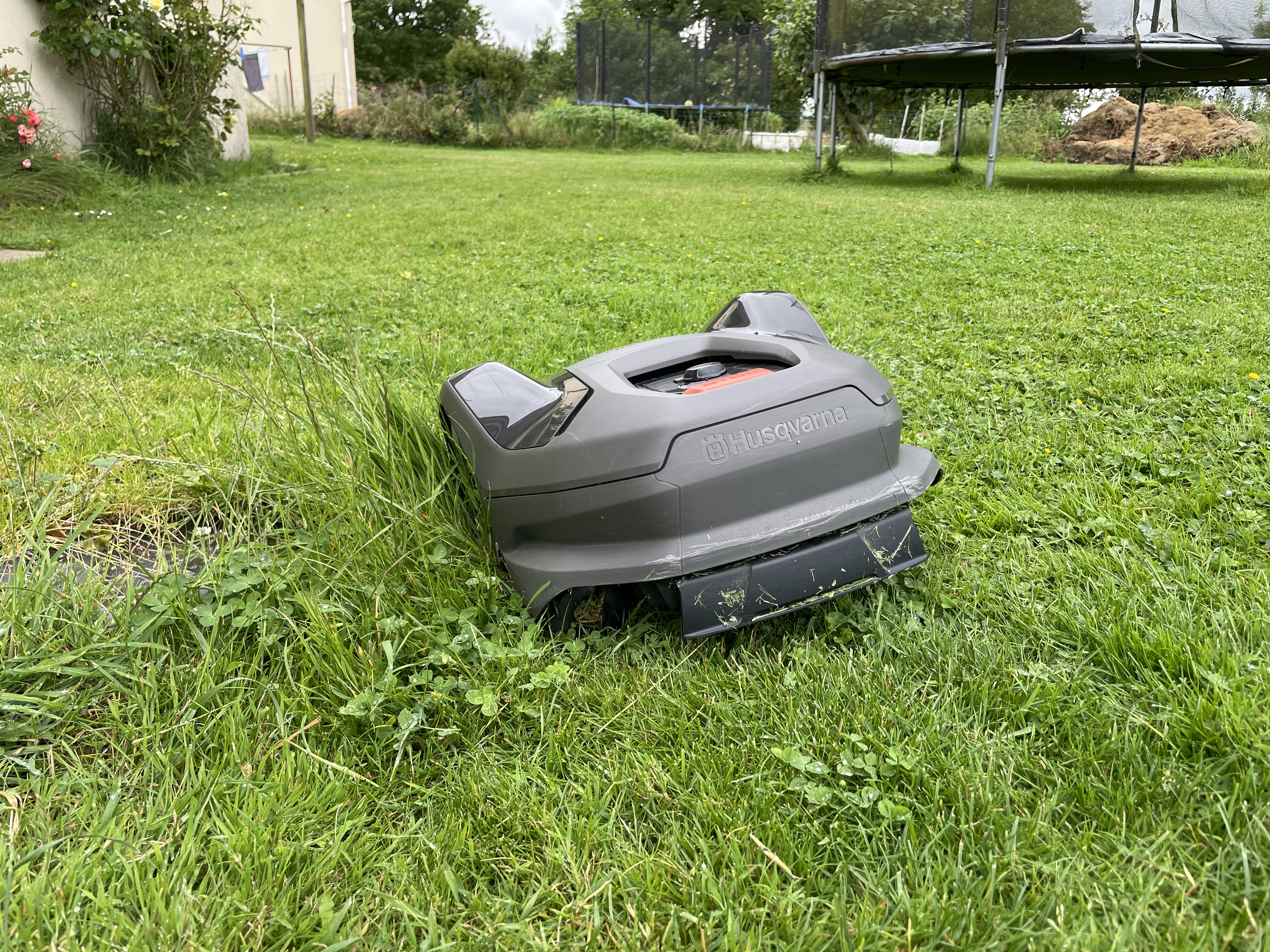

Là il est considéré comme "soulevé" !
- IMG_6188.jpeg (4.55 Mio) Consulté 3458 fois

Re: Bloqué tous les jours !!
et il avait creusé une petite ornière (genre 5cm de profondeur)
Je n’ai jamais été un fan des modèles à traction.
C’est difficile de juger la hauteur du sol par rapport à la dalle, puisqu’on ne peut pas voir la hauteur de l’herbe. Si c’est tout juste la hauteur d’une demie-roue, le robot voit cela comme un mur avec une pente de 100%. Bien au delà des 30% de ton robot. Chez moi, c’est la terre qui vient à ras de la terrasse et l’herbe dépasse. C’est surtout pour éviter les chocs, qui lui font perdre l’herbe ramassée sous la coque sur la terrasse.
Surtout pas de gravier – la terre ça marche très bien. Pour autant que je sache, Husqvarna demande une pente aux bords de 10% max. On peut souvent résoudre ce problème en modifiant le terrain pour que la pente soit creuse plutôt que bombée.kerlutinoec a écrit : ↑ven. mai 17, 2024 2:06 pm Que mettre dans les petits trous détectés ? De la terre le ferais patiner encore plus non ? Des graviers ? (risque pour les lames)
Je vois que tu avais déjà acheté ton robot avant de poster ton premier message, sans passer par la rubrique « Choix du robot ». Je ne me souviens pas non plus de t’avoir vu poster un plan de ton jardin pour l’installation. (j’avoue que je n’ai pas cherché dans tes 100 messages). Si c’est le cas, ce serait bien de poster un lien, sinon, ce serait bien de nous montre un plan de la pelouse avec les points problématiques.
Encore un blocage aujourd'hui ! Le deuxième de cette semaine. Avec à nouveau le message "soulevé". Il a encore réussi à trouver une légère montée en bordure et a planté du nez au retournement (ce qui je pense créé un soulèvement du capot par l'avant...) !
Encore du déplacement de fil ce week end.

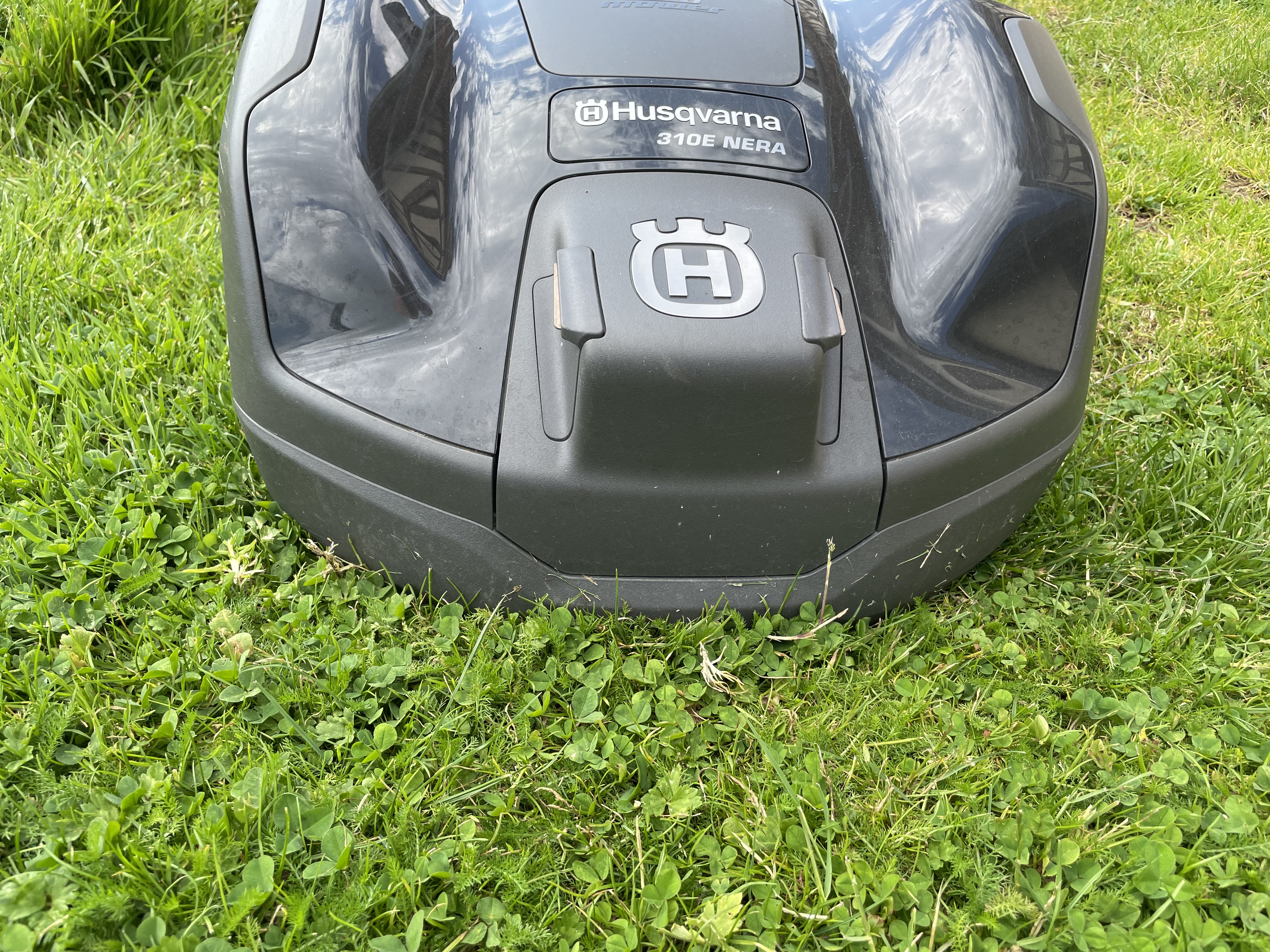

Je n'ai pas vu cette fonctionnalité dans les menus très restreints de mon modèle.
Après dans le cas présent il était clairement incliné avec le pare-chocs avant appuyant sur la terre (d'où soulèvement). En fait c'est ce pare-chocs avant qui pose la majorité des blocages. Je le trouve trop près du sol.
C'est pour cela que je suggère de vérifier si la carrosserie est attachée correctement à la coque.kerlutinoec a écrit : ↑sam. juin 29, 2024 10:31 am ... il était clairement incliné avec le pare-chocs avant appuyant sur la terre (d'où soulèvement). En fait c'est ce pare-chocs avant qui pose la majorité des blocages. Je le trouve trop près du sol.
