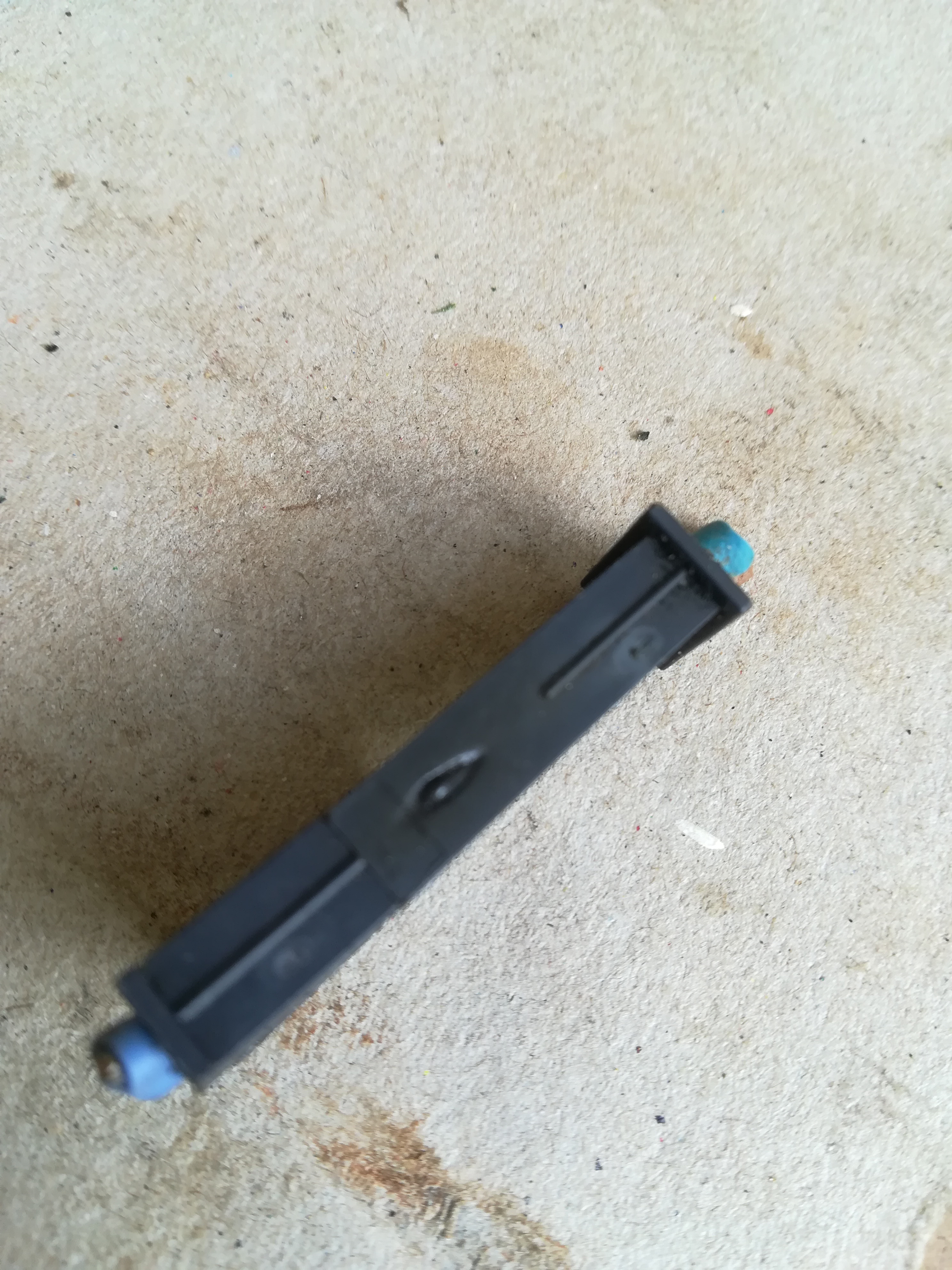

Pour ma part j'ai trouvé merci au forum avec un peu de lecture et de patience surtout c'était mon connecteur derrière le passe cloison donc entre la carte et les moustaches de charge du robot.
Voilà où était mon problème
Impossible à déconnecter quand ça à chauffé
J'ai mis un connecteur neuf deutch à la place
