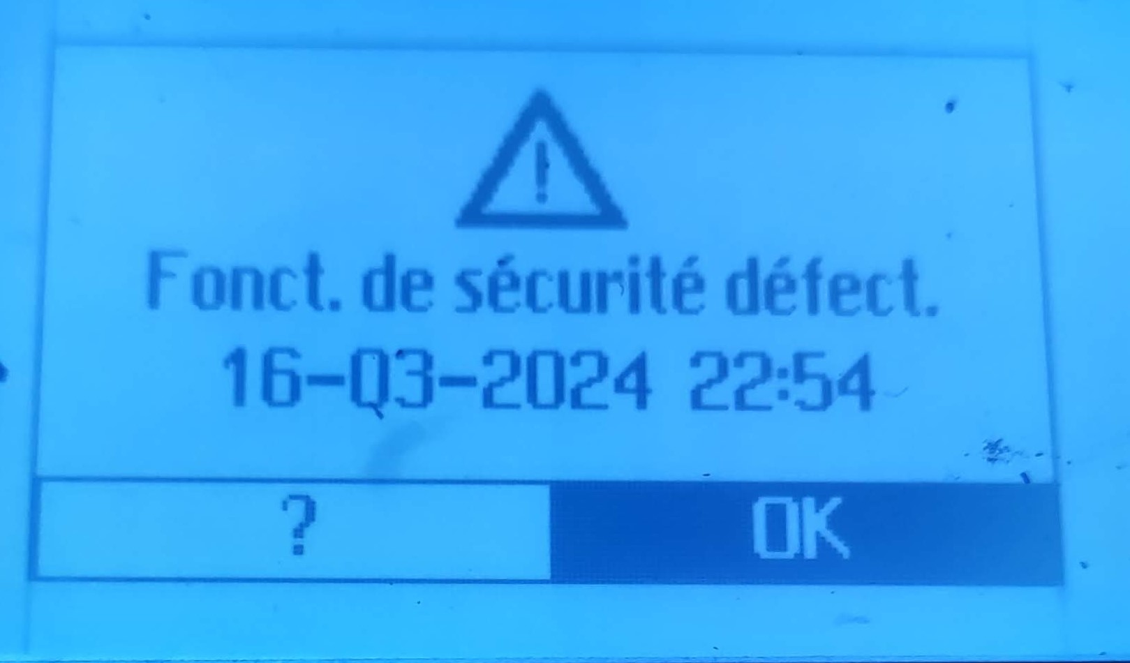

Depuis quelques semaines, mon mouton 415X s'arrête et affiche ce message Fonct. de sécurité défect.. Sur l'appli, le détail indique de redémarrer le robot et de contacter un revendeur sur le problème persiste.
Après redémarrage, tout fonctionne bien pendant quelques heures ou jours, et ça recommence.
Quelqu'un a une idée de la cause de ces erreurs ?

J'ai le même problème et j'ai d'ailleurs laisser un sujet comme vous et pas de réponse.
Vous avez la chance que ça reparte, moi ça bloque systématiquement dès l'allumage après code pin.
J'ai débranché la batterie 24h et je vais essayer de voir si ça change quelque chose.

Pouvez-vous tenter de modifier le niveau de sécurité dans le menu...sécurité ?

Et également de définir un nouveau signal de boucle ?
Via Sécurité > Avancé > Nouveau signal boucle

Il me semble que ça a commencé après la la dernière mise à jour (firmware 5995776-15A_P16-SwPkg_54.2).
Il est également possible que ces erreurs n'apparaissent que pendant les périodes de pause (22h-7h30).
Je vais donc commencer par modifier les paramètres de sécurité (mais là il est en train de bosser, je vais pas le déranger...

De mon côté j'ai tenté de refaire un signal boucle : toujours le problème.

Paramètres de sécurités modifiés en fin de journée; le robot a continué sont boulot jusqu'au coucher du soleil (19h55 contrôle via IFTT) puis retour à la station.
L'erreur est apparu sur l'appli et dans la log à 21h41.
J'ai éteint le robot; il m'a été impossible de le démarrer dans la base. J'ai du le sortir de la station pour le démarrer...
Depuis le status est normal, prochain démarrage 7h33 (toujours piloté par IFTT).
Je recrée le signal de boucle dés que j'en ai le temps.

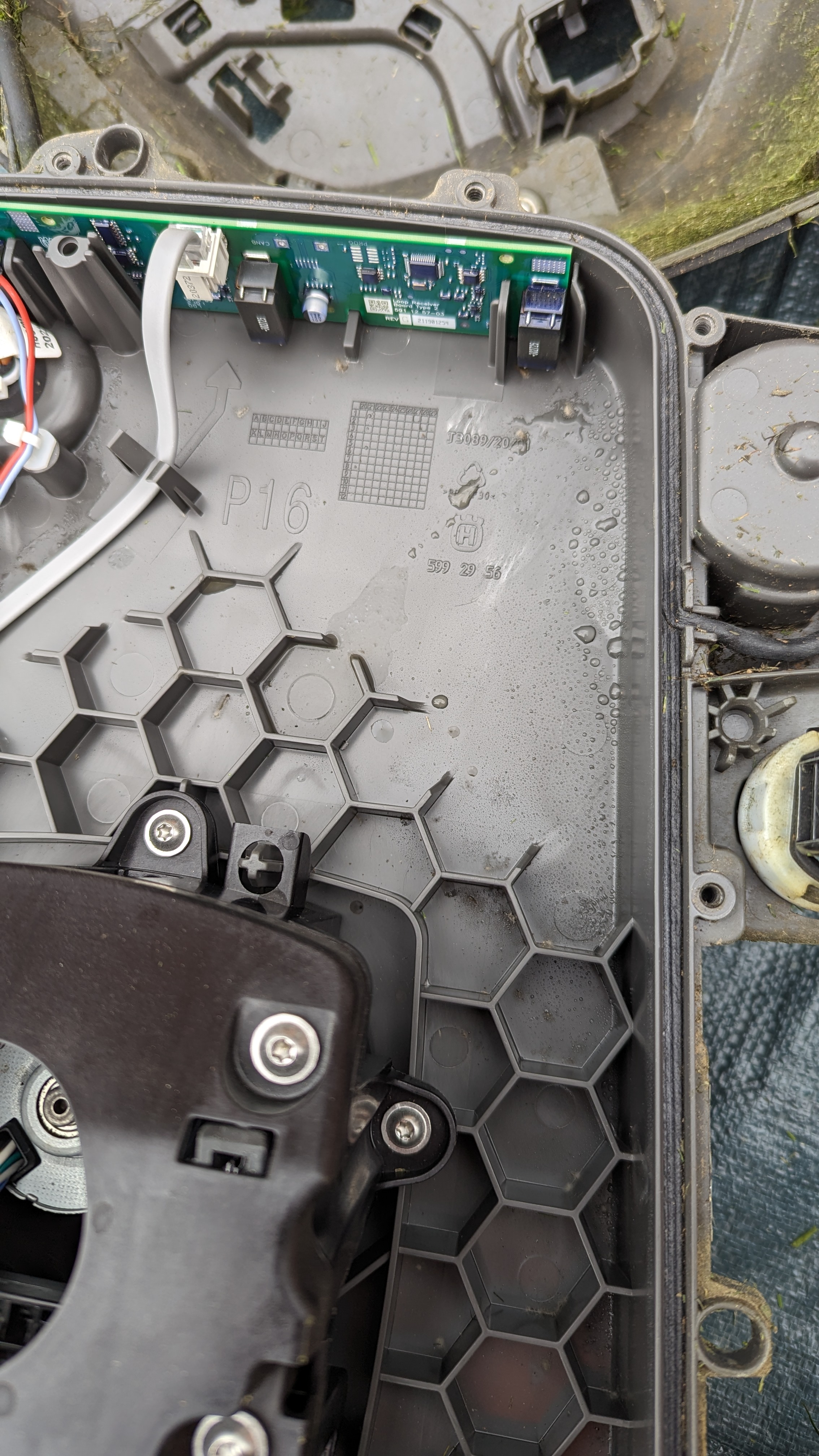

Ai ouvert le robot (etant donné qu'il n'est plus sous garantie), ai vérifié les connectiques => ok

rappel et analyse: erreur citée en référence qui ne s'affice que la nuit / le matin (mais pas en journée)
mon robot n'etant plus sous garantie, je me suis permis de l'ouvrir cet pm...
je me suis apercu qu'il y a un peu d'humidité / eau dans l'endroit ou il y a les cartes electroniques (voir PJ)
de ce fait j'ai mis un gros sachet de gel de silice qui va permettre d'absorber l'humidité...
pour information aussi, ce robot a déjà été 2 fois en réparation pour divers soucis, je suppose qu'il a mal été refermé / joint pas changé lors de la réparation ce qui engendre ce soucis!!
Si cette solution ne fonctionne pas, je vais mettre de la graisse sur le joint pour que ca soit de nouveau étanche!!
on en saura beaucoup plus cette nuit / demain
je vous tiens informé!

Un joint neuf assurerait une étanchéité sans risques.

apparemment, ce matin pas de rosée, pas de pluie... et nestor ne me remonte pas l'alerte...
en plus avec le sachet de gel silicate, je pense qu'il a du s'asécher à l'intérieur...
on verra dans les jours à venir

J'ai tout séché et j'ai également placé des sachets déshumidificateurs. On verra bien demain matin.

Re: 415X: Fonct. de sécurité défect.
Après 4 jours sans incidents, je commençais à croire que le problème était résolu, mais non... Nouvelle erreur à 23h49 cette nuit.
