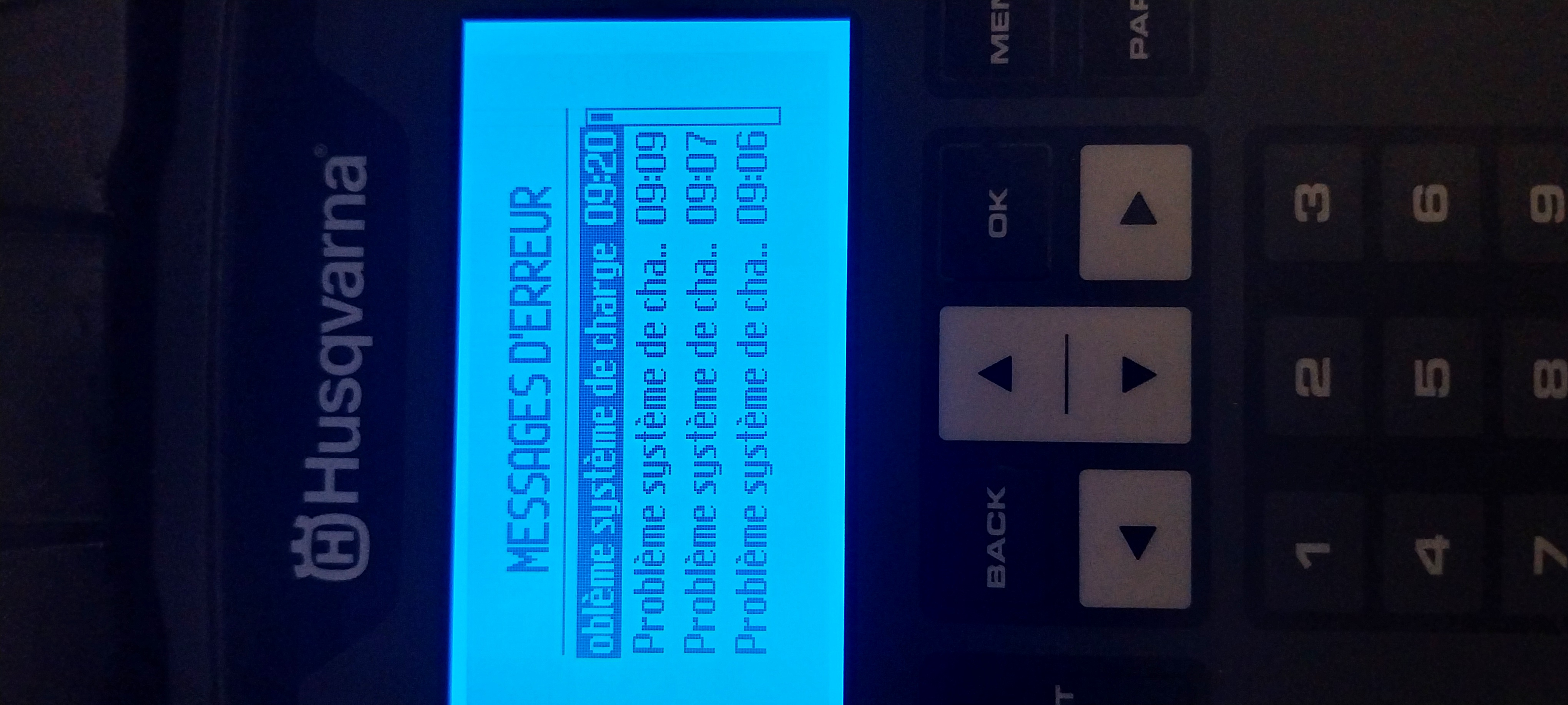

Mon mouton sort de la station de charge se met en alarme et envoi le message suivant :
Problème système charge
C'est un modèle 2021
J'ai tout contrôlé mise à part la batterie qui pourtant affiche 20v à vide
Même dans le garage dès j'allume le moton il se met en alarme au bout de quelques secondes
Qu'en pensez vous ?

- 20240310_134133.jpg (1.59 Mio) Consulté 856 fois
- 20240310_134241.jpg (1.54 Mio) Consulté 856 fois

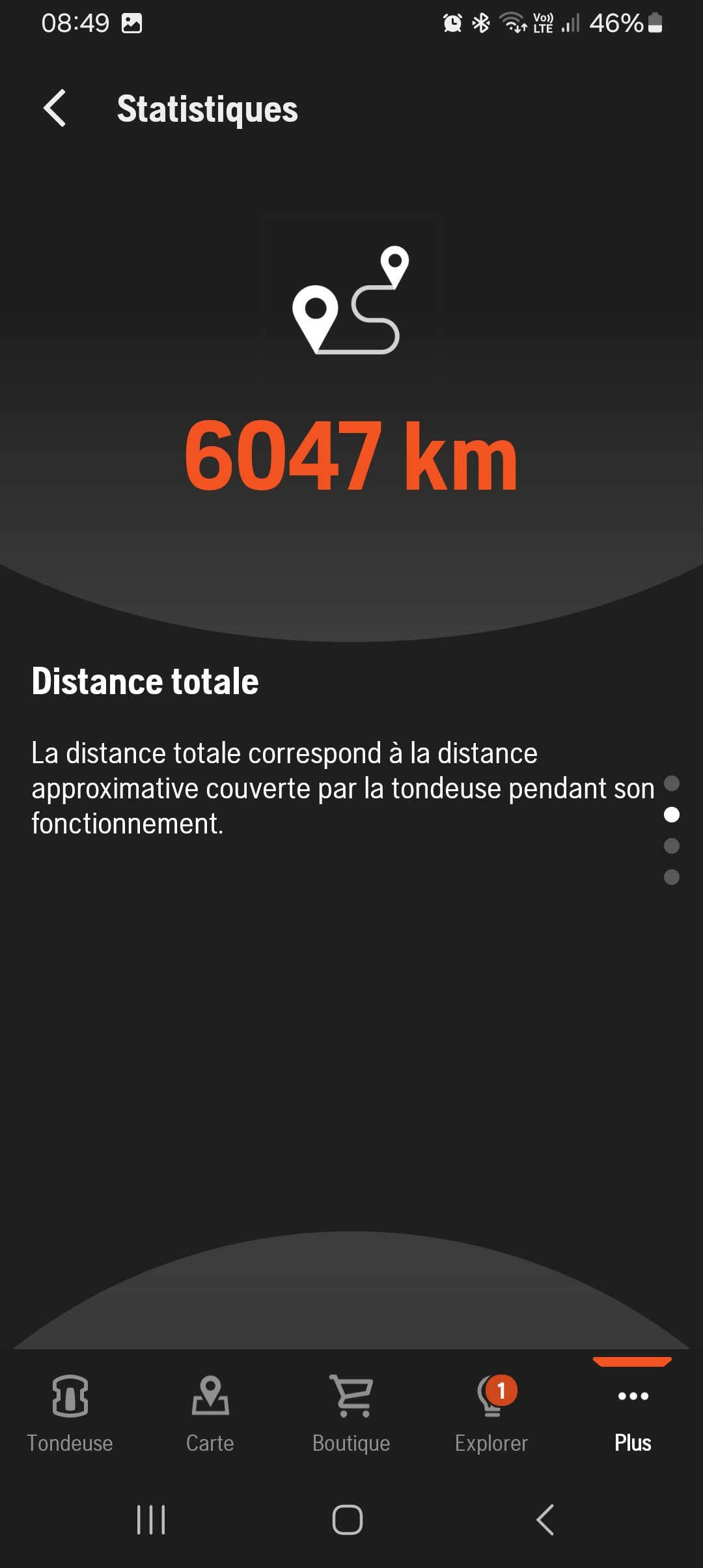

- Screenshot_20240310_084935_Automower.jpg (213.7 Kio) Consulté 857 fois
- Screenshot_20240310_084928_Automower.jpg (226.1 Kio) Consulté 857 fois
- Screenshot_20240310_084916_Automower.jpg (383.67 Kio) Consulté 857 fois
