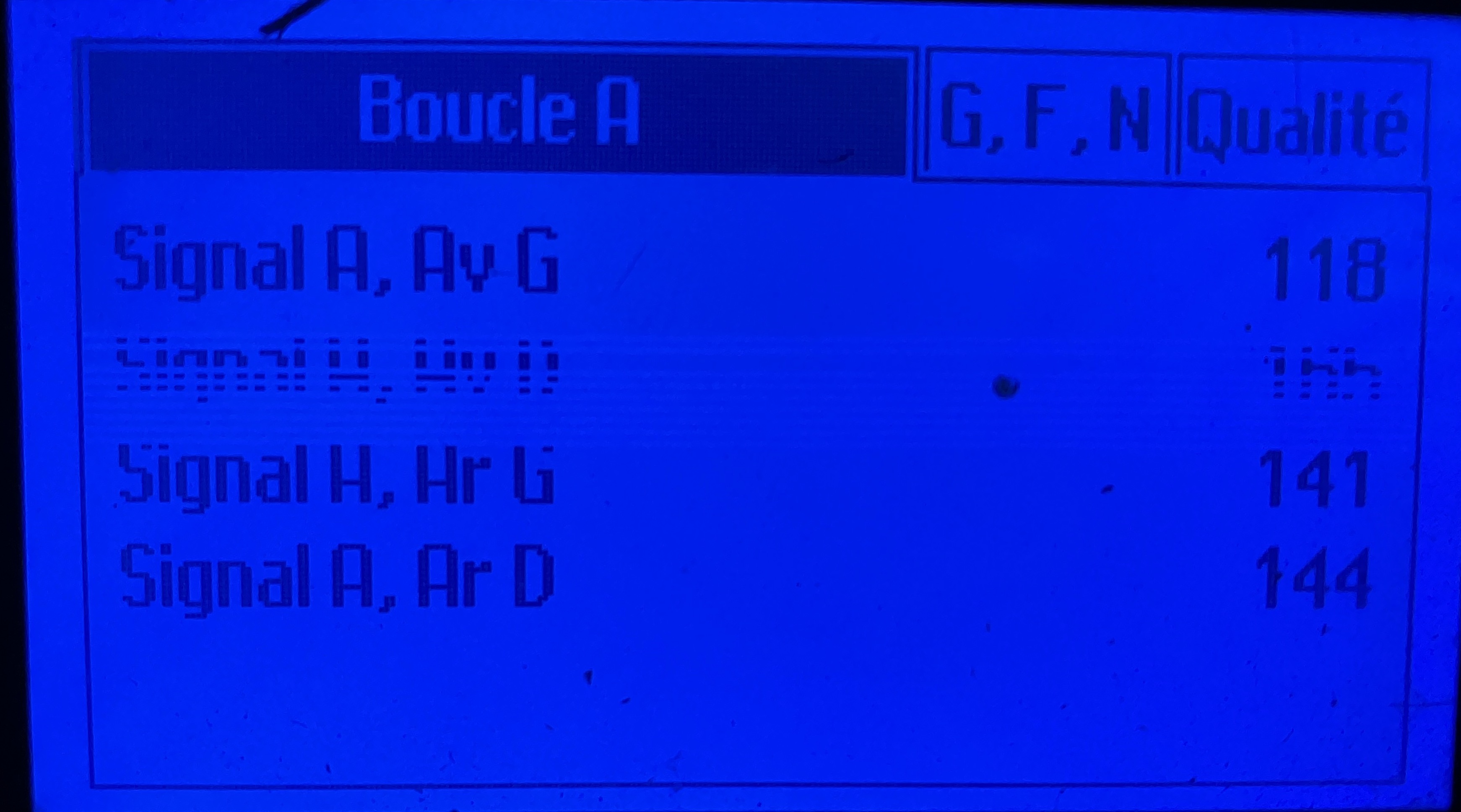

Désolé pour le délai, j'avais pris des photos en journée mais illisibles, c'est mieux avec le rétro-éclairage la nuit
Ci-joint les mesures dans la base.

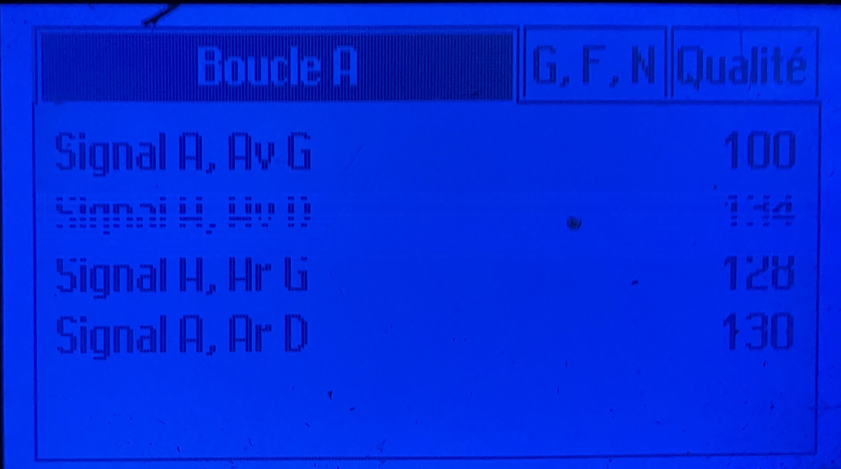

Et hors de la base

Je lis sur une des photos qu'il n'y a pas de signal F. C'est le signal radio longue portée (5 à 6 mètres) de la station. Le N est le signal radio courte portée (sur la plaque de la base pour le positionnement final)
Ces signaux sont émis par des bobines de cuivre présentes dans le pied de la base.
Il faut vérifier que les boucles sont intactes.
Pour refaire les boucles, il y a un sens à respecter sinon les signaux F et N sont inversés.
Même si le signal N est encore fonctionnel, sans le F, le robot n'arrive plus à s'appairer à la base, il lui faut absolument le signal F lorsque son nez entre sur la plaque pour lui indiquer de basculer en positionnement fin et de suivre ensuite le signal N.
Le signal N l'aide à se positionner dans l'axe pour enficher son nez dans les contacts électriques de la base.

Merci pour l'analyse ! Du coup, le problème n'est pas dans le capteur situé au nez du robot mais au niveau de la base ?

Attend peut-être la réponse de plus spécialiste que moi, mais il y a deux capteurs de boucle dans le robot, un à l'avant et un à l'arrière. Manifestement, quand je regarde le niveau de détection avant et arrière de la boucle (signal A), je n'ai pas l’impression que les capteurs du robot aient un souci. Toutefois, je vois un niveau de détection du signal F (photos 2 et 4) alors qu'il est absent sur une autre photo (photo 5). C'est perturbant.
Je commencerais donc par ouvrir la station (notamment le pied) pour vérifier les boucles et les connexions. Et pour être certain qu'il n'y a pas de coupure dans les boucles, il vaut mieux utiliser un multimètre en position ohmmètre, le simple contrôle visuel n'étant pas sur à 100%.

De toute façon, il y a un souci quand à la valeur des signaux puisque pour le signal F, le robot indique à la fois que le signal n'est pas présent mais donne quand même des niveaux de détection.

Oui j'avoue aussi avoir été perturbé par cette "incohérence" quand j'ai commencé à creuser le sujet (je ne l'ai pas creusé tout de suite car au début je pensais que c'était lié aux moteurs qui fatiguaient, puis à la batterie fatiguée, puis à la batterie manquante - mais une fois tous ces sujets résolus, pas davantage de retour base).
La piste du capteur me parait aussi la plus probable, le robot ayant été davantage "malmené" que la base - même s'il n'est pas impossible qu'on ait marché dessus à l'occasion, je ne vois pas de raison particulière pour qu'il y ait un souci d'antenne à ce niveau.
