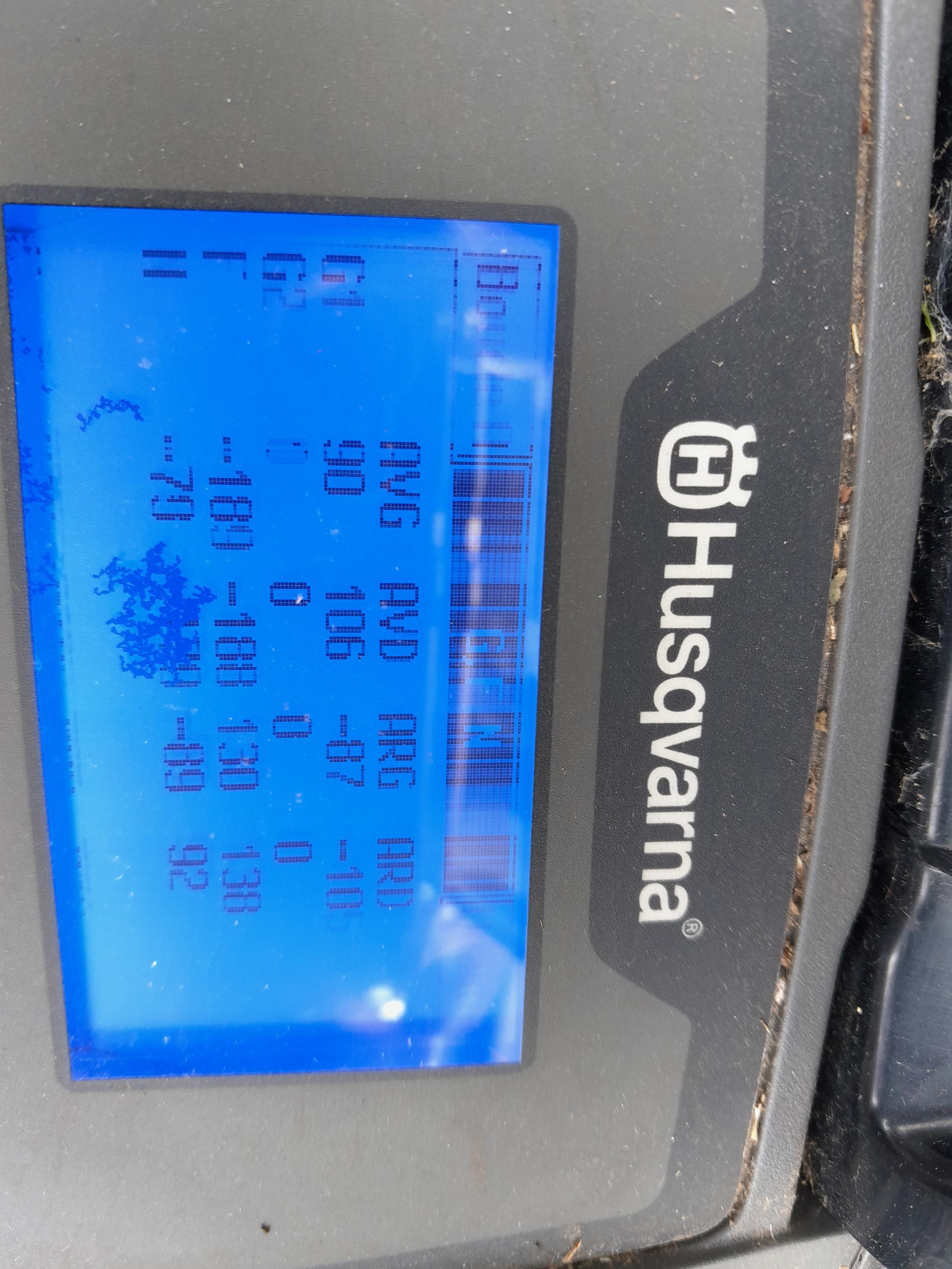

Bonjour tous le monde
Je déterre ce post car il m’arrive exactement la même chose
Le robot arrive à la base et tourne autour, sans jamais se raccorder à la base, il rôde autour…
Le voyant clignote en rouge.. lorsque je met le robot en connexion sur la base et que je reste appuyé sur 0,
Sur info, boucle, G,F,N seul la valeur de la boucle G2 m’indique 0 de partout..

Ça y est j’ai compris un truc, G2 correspond à mon deuxième fil guide…. Qui n’est pas installé… que je suis bête…
Par contre, si toutes les autres valeurs s’affichent cela voudrai dire que l’antenne F et N est bonne alors..que la led sur la base clignote rouge, je ne comprends plus…
Si c’est déjà arrivé à quelqu’un ou si quelqu’un a une autre idée de diagnostic, je suis prenneur !!

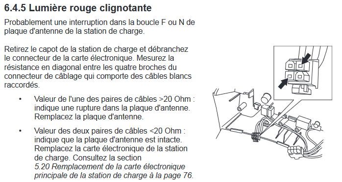

Bonjour je fais le même diagnostic que discuté ici. J ai un problème d'antenne à la base de la station
J'ai trouvé des supers infos pour mesurer les résistances des antennes malheureusement sur mon 320 les codes couleurs des fils sont différents.
Quelqu'un en a un idée des mesures que je dois faire entre les fils bleu jaune blanc et rouge ?

Re: Led rouge clignote automower 320
Le manuel de votre modèle indique ceci:
