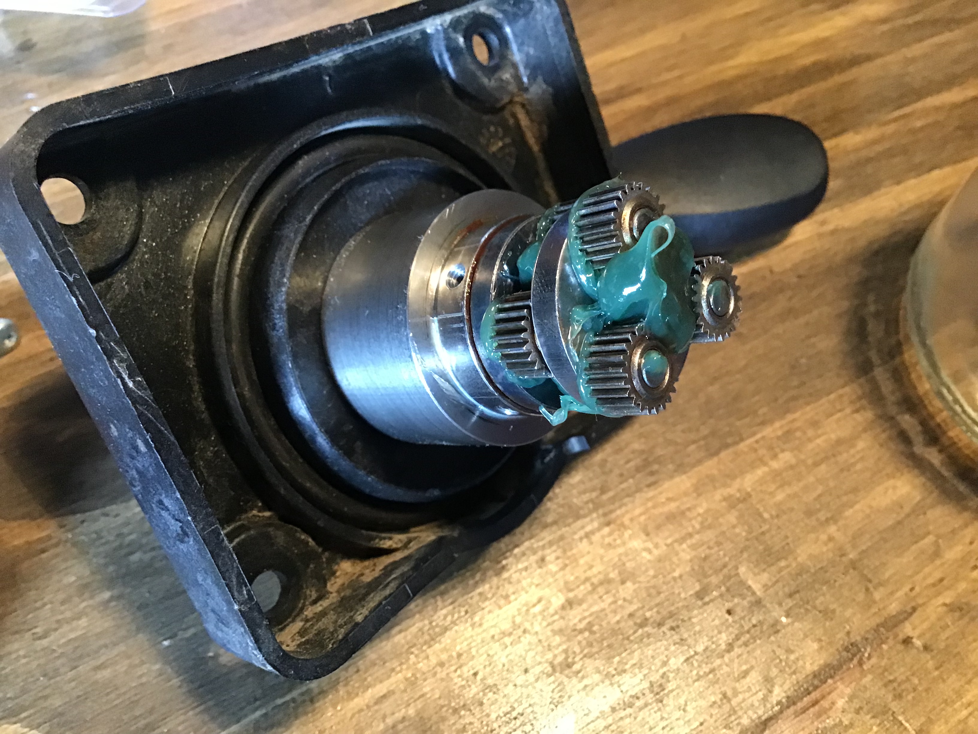

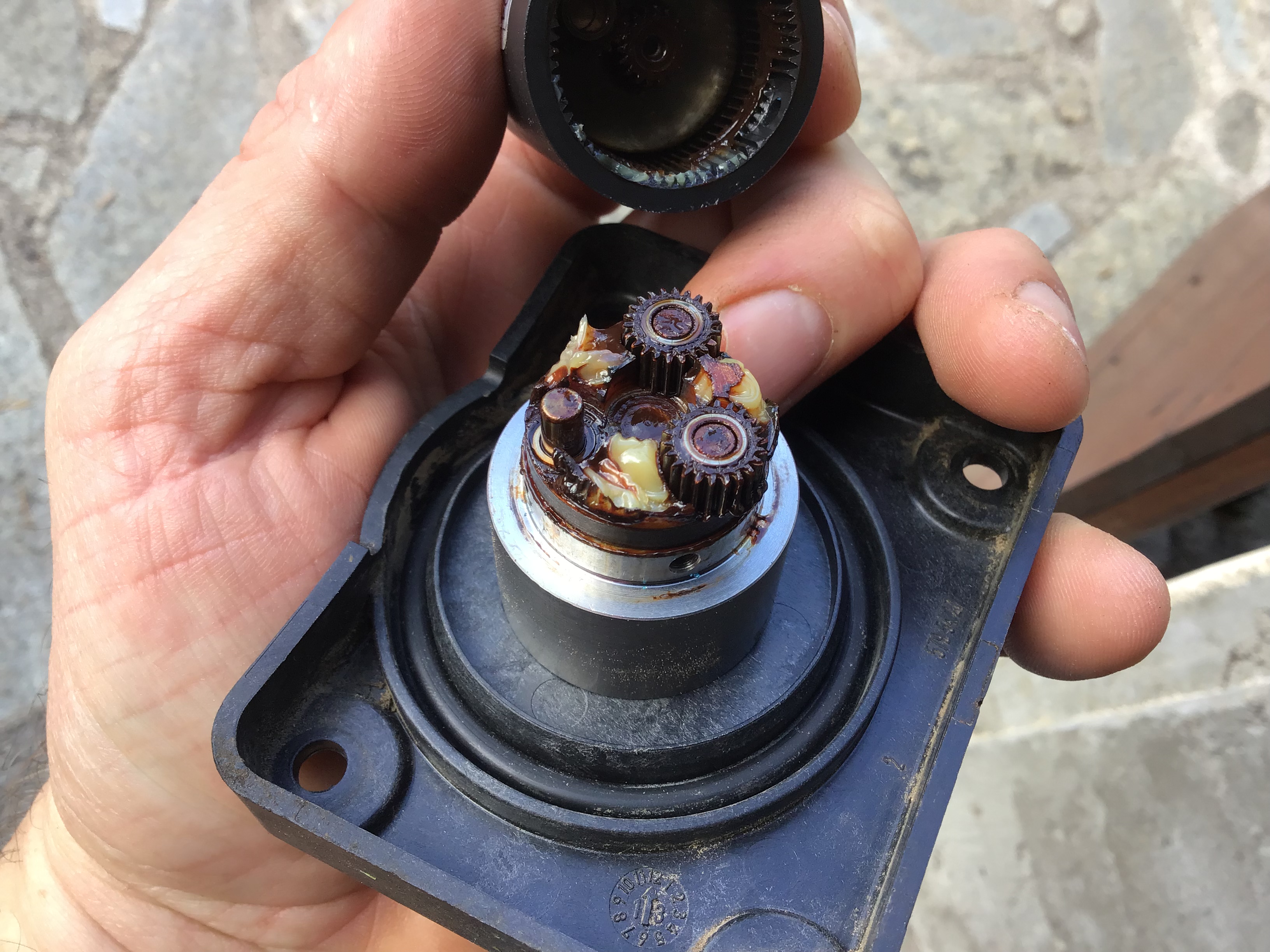

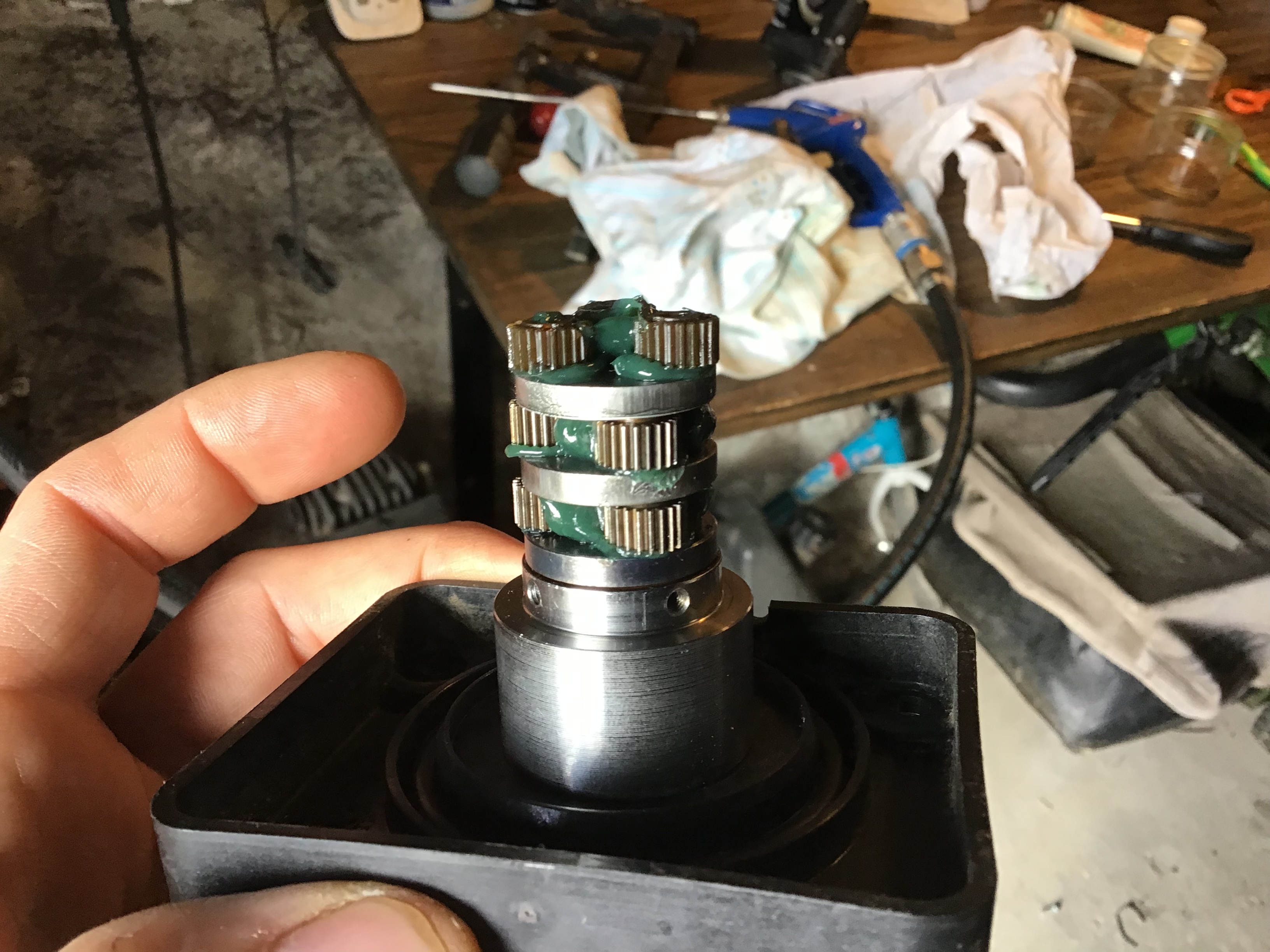

Voilà, je me suis mis en tête de démonter mes deux moteurs de roues pour voir l’état de la pignonnerie à l’intérieur
Donc après avoir démonté et vu de la graisse bien couleur rouille, j’ai décidé de tout nettoyer la pignonnerie et de tout dégraisser…par contre, après remontage, je me trouve que les roues sont un peu plus dures à faire tourner,
Du coup je me demande si j’ai mis la bonne graisse :roll: vous mettez quoi vous quand vous dégraissez tous ces pignons en sachant que ceux cotés moteur sont en plastique?
Ou peut être ai-je mis un peu trop de graisse
Merci pour vos conseils
Je vais essayer de mettre des photos au démontage et dégraissage

Sur ta première photo la graisse semble quasi neuve : les quelques traces couleur rouille sont normales.
Concernant la graisse, il ne faut jamais en mettre trop dans un mécanisme ; cela nuit à l'efficacité de la graisse.
Une graisse silicone, du type utilisé en marine doit être idéale ; celle que tu as utilisée est peut-être trop épaisse.
A ma connaissance les engrenages en plastique sont auto-lubrifiants et ne doivent pas être graissés, mais je fais peut-être erreur.

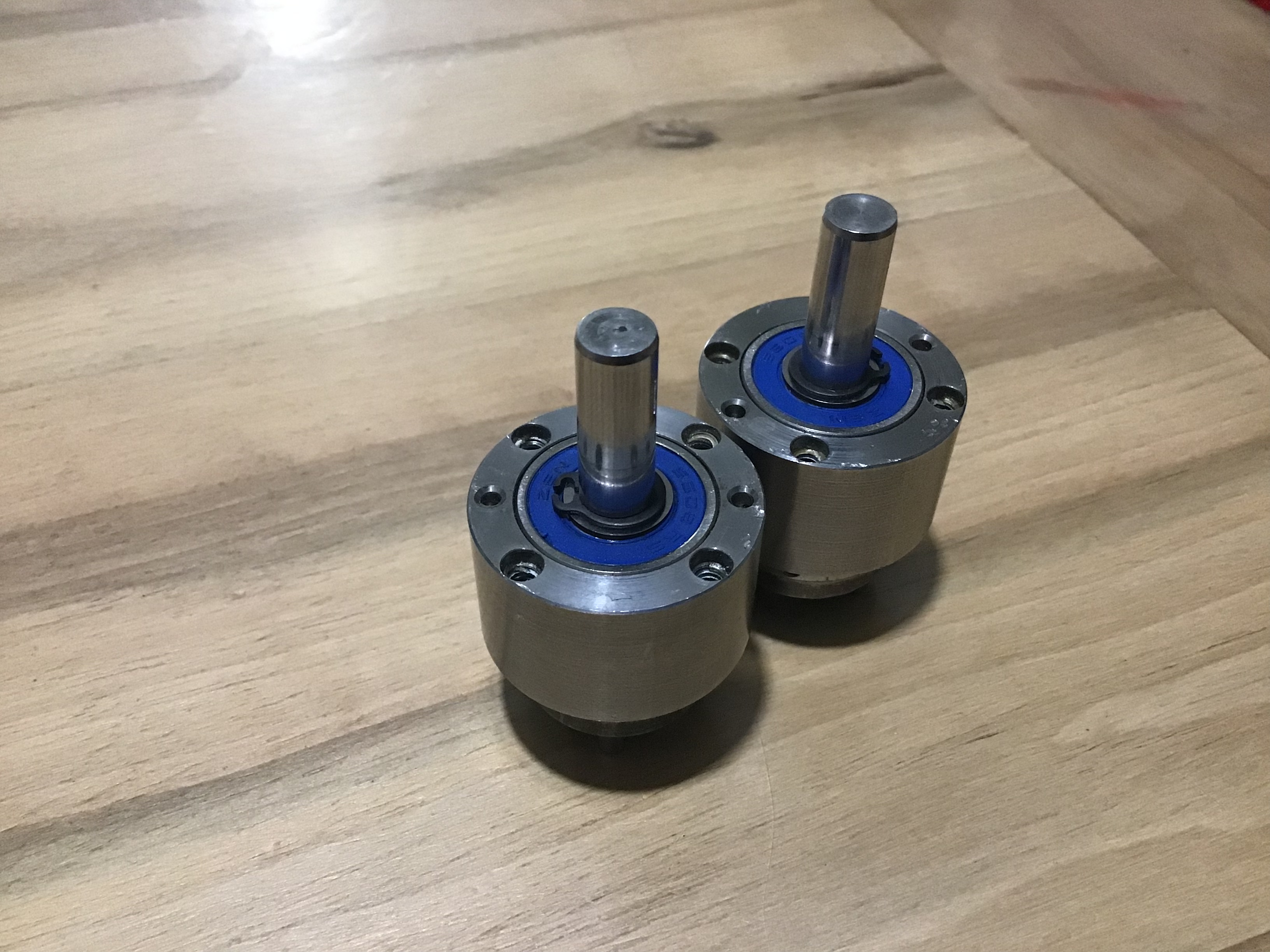

Ça y est, je viens de finir de changer les roulements internes, j’ai donné un petit coup de fil à 123 roulements pour en avoir des neufs, changé aussi les joins verts autour des axes des roues qui étaient vraiment morts :(
Changé aussi les joints toriques des moteurs/carcasse et le joint clavier et joint entre les deux demi carter, ça y est je crois que j’ai terminé :roll:

Après attention j’en ai vraiment bavé pour le remontage des roulements, pourtant je pense être bon bricoleur..
C’est à coup de congélateur et décaper thermique pour dilater ou rétracter, puis tout doucement avec des tubes et douilles dans un étau pour le remontage, bref c’est technique quand même je trouve mais très interessant :shock:

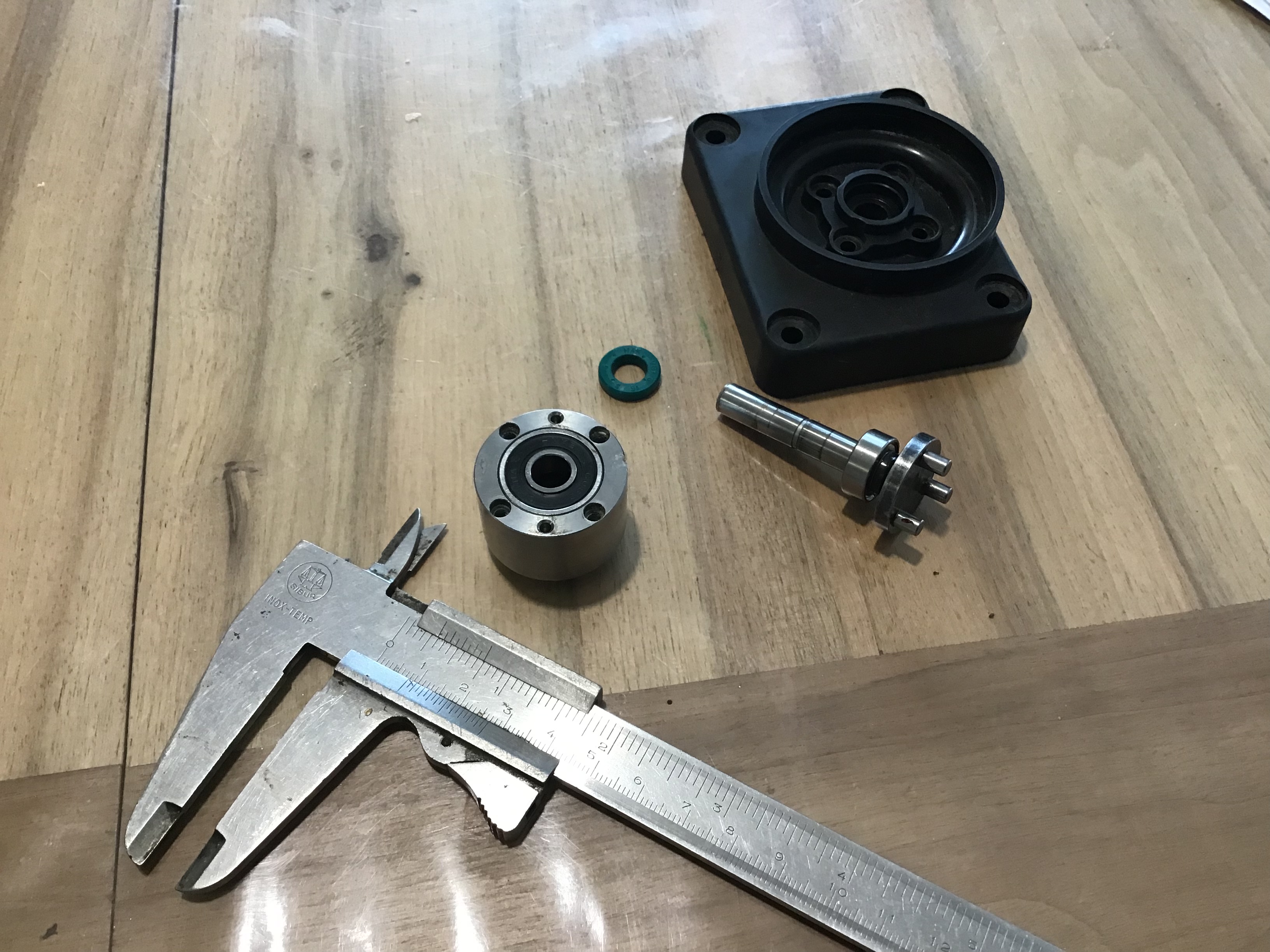

Le cache-poussière vert d'origine que je vois sur la photo a un diamètre extérieur de 15,5 mm, un diamètre intérieur de 8 mm, une épaisseur de 3 mm.
Avez-vous trouvé exactement une housse de protection avec les mêmes dimensions ?
Ici de mais introuvable avec le diamètre extérieur de 15,5 mm. Mais seulement à partir de 16mm
