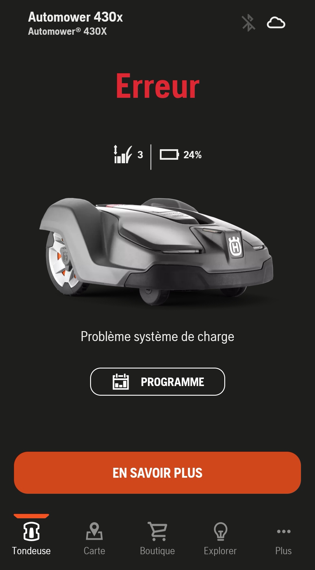

Je possède le 430x et je l'ai amené pour sa 1ère révision hivernal récemment .
Et en le mettant en service il y a 1 semaine même problème ...
Le robot rentre sur sa base après sa séance de tonte et ensuite il ressort et rentre quelques fois avant de ce mettre en défaut "problème système de charge ".
La station de charge à était controlée RAS + les câbles RAS (chez mon revendeur) .
Seul solution le reprendre en manuel via le menu du robot et le réinsérer pour qu'il ce charge.
Le problème vient bien de la nouvelle MàJ Husqvarna .
Mon robot est de nouveau reparti au magasin après 2 essais (mise a jour etc...).
Apparement je ne serait pas le seul (au magasin) , le problème serait sur les 430x et 450x en général .
Dans l'attente. :(
