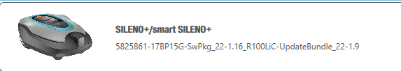

j'ai fait la mise à jour de mon sileno 2000+ hier vers la version bundle 22-1.9
Mise à jour sans souci particulier,
par contre remarqué que le robot cherchait la base un bon moment, il est passé plusieurs fois sur le fil guide sans retourner à la casa.
Deuxième cycle il est rentré nickel
Et à la fin du 1er cycle, erreur station de charge, ai acquitté le défaut il est parti tondre. Depuis plus eu le souci
wait and see.
wait and see.
