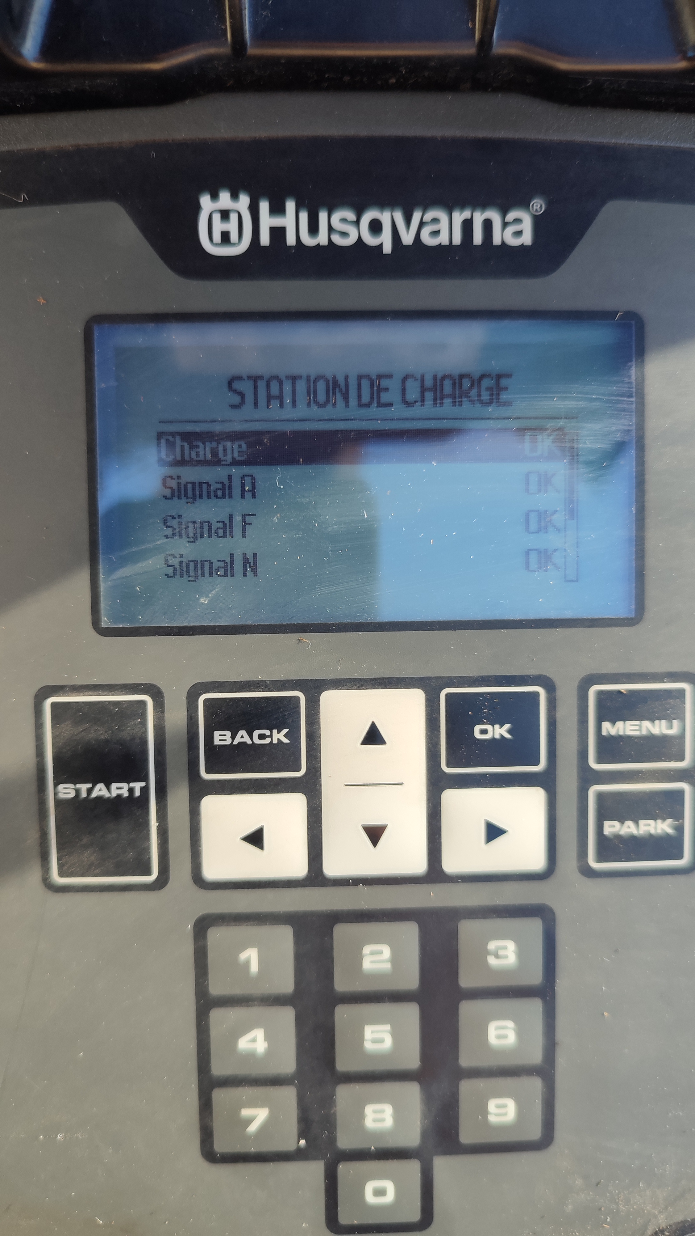

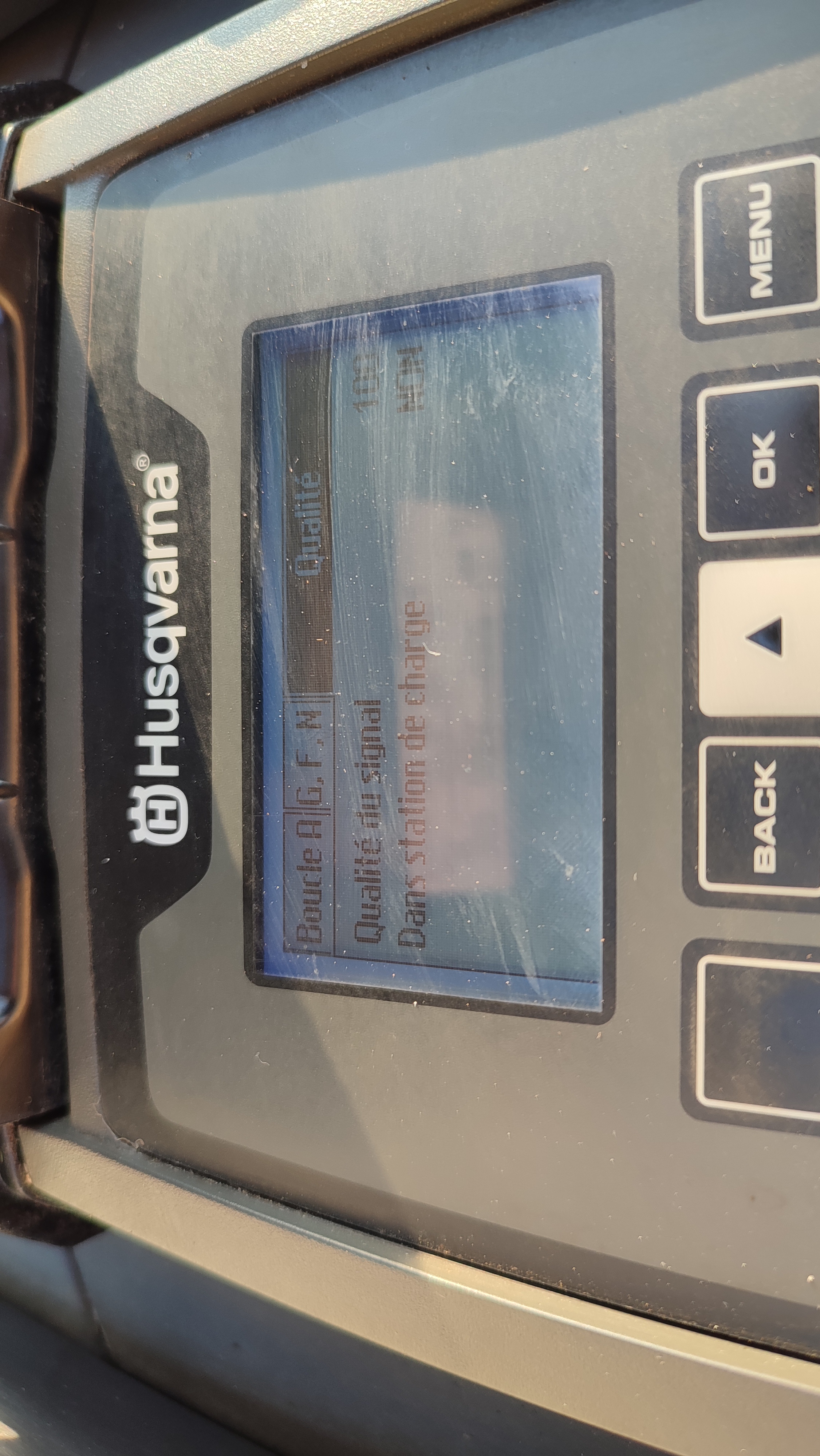

Bonjour à vous tous,
J'ai un problème similaire à celui évoqué ici à savoir :
Lorsque le robot est dans sa base. Il sort convenablement de sa base en marche arrière évidemment, et sur une longueur d'environ 1M.
Il effectue un quart de tour, puis une légère rotation dans l'autre sens. Il effectue ainsi des mouvement sur lui même sans plus jamais avancer.
J'ouvre la trappe pour accéder à l'écran : l'AM affiche le message "Pas de signal Boucle" pourtant la base est au voyant vert continu.
Le robot ainsi que la station ont été ouverts et nettoyés (l'intérieur du robots était nickel).
J'ai procédé au changement du signal
J'ai procédé au contrôle des signaux avec l'AM (cf Photo). Tous les signaux indiquent OK (Sauf G3 mais c'est normal car débranché)
La qualité du signal dans la station de chantier est à 100.
J'ai procédé au contrôle de fonctionnement des moteurs de roues : ils tournent bien.
J'ai débranché et rebranché une majorité des câbles et vérifié l'état des cartes : aucun signe anormal. (Je ne dispose évidemment d'aucun moyen de mesure ni de contrôle fiable)
Je n'ai pas effectué de contrôle particulier sur les câbles de la base : Je ne pense pas que le problème vienne de là vu le résultat des mesures (cf photo) et les OK (cf Photo).
Auriez vous une idée de la solution à mon problème s'il vous plait?
Merci d'avance et à Bientôt

C'est étrange car tout semble ok.
Pouvez-vous nous envoyer les valeurs en position de test ?: viewtopic.php?f=6&t=22510

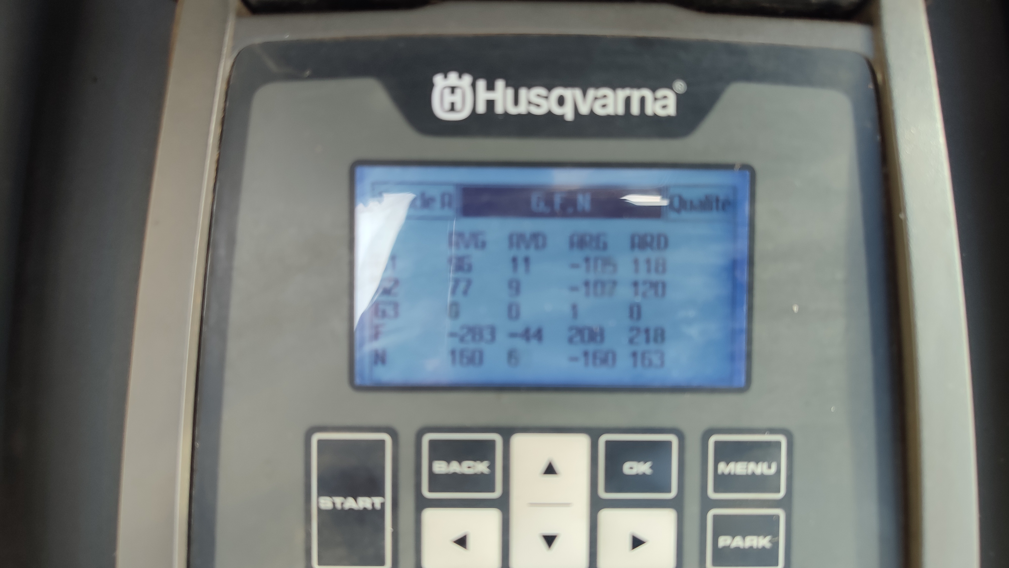

Re: Problème pas de signal boucle
Bonjour Chercheur,
J'ai effectué les tests que vous m'avez demandé.
La qualité du signal est bien de 100.
Boucle A : J'ai une valeur Av D inférieure à 40 (10), les autres sont dans les tolérances.
G : Les valeurs Av D sont également en dessous de 70 ((8-9)
F : Les valeurs sont toutes en dessous de 300 (17 à 138)
N : Les valeurs sont majoritairement inférieures à 100 (de 8 à 119)
Je comprend donc que mon robot a un problème de capteur avant droit mais il n'y a peut-être pas que ça.???
Merci d'avance pour votre aide
