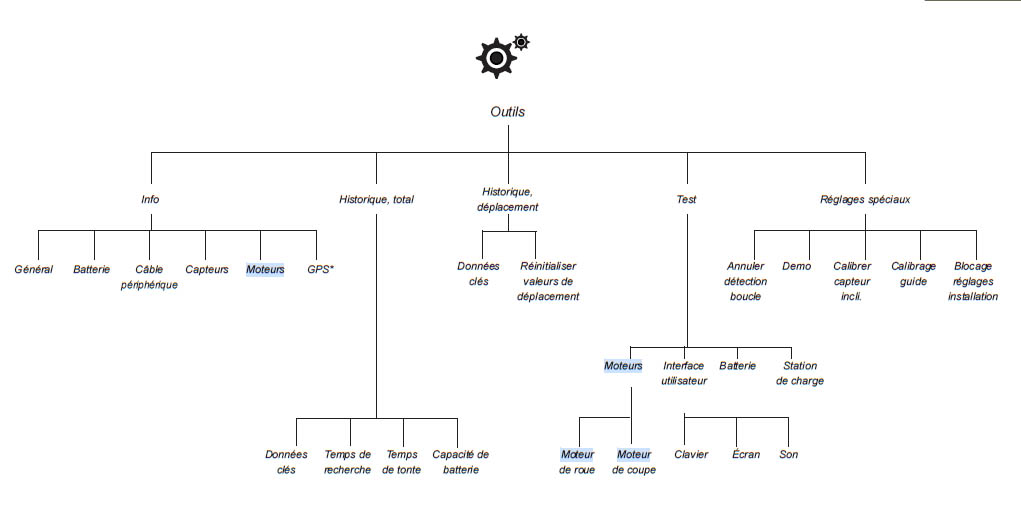

Je n'ai pas sous la main le manuel technique du 430X, mais voici l'arborescence des menus du 330X. Ca ne doit pas être très différent :

Voila je suis arrivé au menu.
Je teste donc les moteurs, je vois le courant qui grimpe à gauche, et le courant qui reste proche de zéro à droite. Puis message d'erreur, moteur D surchargé.
Je me dis soit quelque chose bloque, soit le moteur est mort. Je démonte, rien ne bloque le moteur. J'installe un nouveau moteur (j'en avais un de réserve), même message d'erreur. Je débranche le moteur, je reteste donc sans le moteur droit, meme message d'erreur toujours coté droit! Je débranche le gauche en me disant qu'ils ont inversé gauche et droite, plus de message d'erreur. Ca doit donc être ça. Je rebranche l'ancien moteur de droite, je remplace celui de gauche, à nouveau message d'erreur, toujours coté droit.
La, mes compétences sont dépassées...
