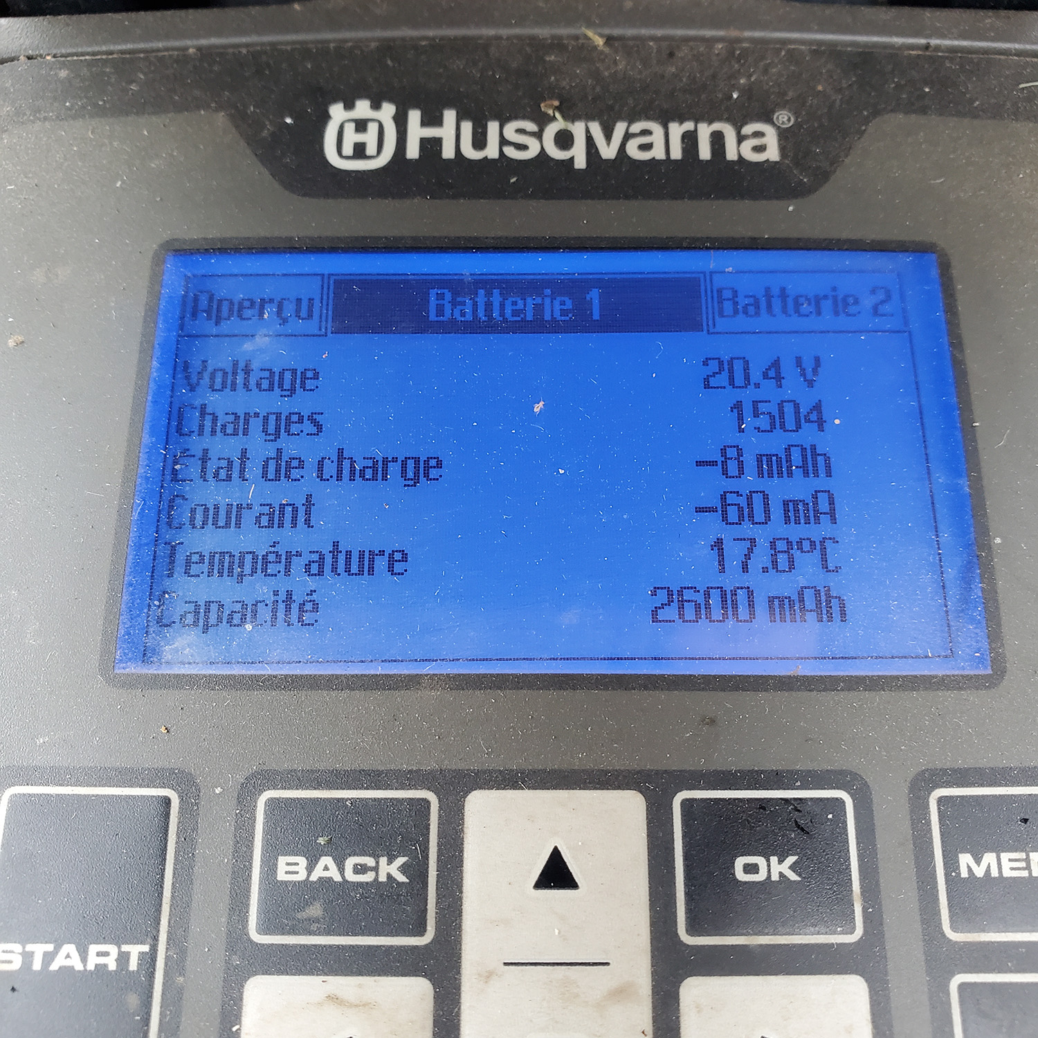

Bonjour à tous. Mon 330X indique un pictogramme de batterie faible et ne se recharge pas lorsqu'il est dans sa base. J'ai emprunté à mon voisin (qui à le même 330X) les batteries (chargées) de son robot. Mais mon mouton affiche toujours un pictogramme de batterie faible ainsi qu'un message "placer le robot dans sa base". J'ai fait une photo des informations lors de la mise en charge . Je me demande pourquoi il ne voit pas que les batteries sont chargées ? Quelqu'un saurait-il me venir en aide ?

Vos photos, si elles sont bien prises avec le robot dans la station, indiquent que les batteries sont occupées à fournir de l'énergie (symbole négatif).
Cela signifie donc qu'elles, que le robot, que la station ou que le transfo ne l'alimente pas.

Tout d'abord, merci d'avoir pris le temps de m'aider ! Je ne comprends plus rien. En remettant le robot en route le pictogramme indiquait une batterie quasiment pleine, alors qu'il n'a pas rechargé. Du coup je vais le faire tourner et voir si à la prochaine recharge il redonne les même symptômes (sort de sa base puis d'arrête, avec un message "placer le robot dans sa base").

Je vais devenir fou ! C'est à ne plus rien y comprendre ! Le robot est à nouveau sorti pour tondre ce matin. Puis je l'ai retrouvé au quelques temps après au milieu du jardin. Lorsque j'ai ouvert le capot, il a indiqué "batterie faible" puis "le robot s'arrête". Je l'ai remis sur sa base. J'ai entendu le bip. Après quelques instant j'ai vérifié les informations de la batterie. Elles ne semblent pas se charger. Pour info, je rappelle que les batterie et l'alimentation sont celles que j'ai empruntées à mon voisin, donc je suis sûr qu'elle fonctionnent bien. Je ne comprend plus rien !

Une bonne batterie et un bon transformateur, ça ne suffit pas. Il faut vérifier que du transformateur à la batterie le courant passe bien. Donc il faut vérifier en premier qu'il y a une tension de charge aux moustaches du robot. Si c'est OK, il faut ouvrir le robot pour vérifier le circuit.

Merci Taxmanix pour votre réponse. J'ai vérifié et j'ai bien 30 volts aux lames de la base. Peut-être y-a-t-il un problème de charge mais ce que je voudrais comprendre en premier c'est pourquoi le robot affiche "batteries faibles" alors que je viens d'installer des batteries fonctionnelles et chargées (celles de mon voisin!) . Quelqu'un aurait-il une idée la-dessus ?

Je ne sais pas, mais la question est de savoir comment le robot sait que les batteries sont chargées. Si c'est l’intensité du courant qui charge les batteries et qui en deçà d'un certain niveau indique que les batteries sont chargées, si le système ne fait pas parvenir de courant jusqu'aux batteries, l'affichage peut être déconnant.
Si vous avez ouvert le robot pour changer les batteries, pourquoi ne pas vérifier que le courant de charge arrive jusqu'aux batteries ? Que dit l'affichage sur les batteries quand le robot est dans la station ? Si le courant indiqué est négatif, cela veut dire que le robot utilise le courant de la batterie et que donc, la batterie ne se charge pas.
Et ce n'est pas 30 volts mais 28.Par contre la tension chute à 20/21 volts quand le robot est dans la station et que la station charge les batteries.

Ce qui est étonnant, c'est qu'en installant les batteries chargées de ton voisin, ton afficheur indique que les batteries sont vides.
Quand j'ai changé par 2 fois mes batteries (sur mon 330X), une première fois par des batteries origines et la seconde par des génériques, le pictogramme batterie du robot correspondait bien à la charge de la nouvelle batterie (à moitié ou 3/4 pleine) avant même de le remettre dans sa base!
Seul le nombre de cycles de charge ne changeait pas!
As-tu essayé de refaire un reset usine de ton robot avec les batteries de ton voisin installées dedans?
Je pense que tu peux éliminer un problème avec l'alimentation et la base. Les batteries de ton voisin sont fonctionnelles sur le sien, ce n'est donc pas un pb de BMS ou de cellules, ni un problème d'alimentation entre les moustaches et tes batteries.
Le fait qu'en installant des batteries chargées, ton robot indique des batteries déchargées me laisse penser que la carte mère analyse mal les informations des BMS : problème de carte mère?

Il se peut bien sûr que votre carte mère soit en défaut et ne puisse plus mesurer la présence/le voltage des batteries...
