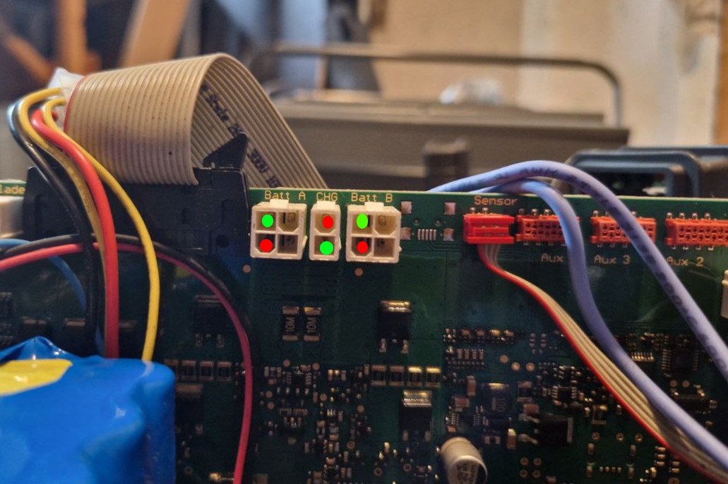

Voici l'état d'avancement de mes investigations:
BMS OK avec celui proposé plus haut dans le fil.
Pour la résistance et la thermistance, effectivement, c'est assez simple, celles-ci sont directement sur le câble jaune et reliées à la masse. Je posterai un petit shcéma à l'occasion, c'est toujours utile...
Par contre, mon robot ne charge toujours pas sur la station...
Je commence à suspecter la carte mère...
Voici plusieurs questions:
- Est-on supposé mesure la tension des batteries lorsqu'on mesure au niveau des moustaches (robot hors stations de charge)?
- Sur le schéma suivant, j'ai une continuité entre les points verts (qui correspondent aux broches du -). Par contre, je n'en ai pas au niveau des points rouges (+). Est-ce attendu?
Merci pour vos retours :-)

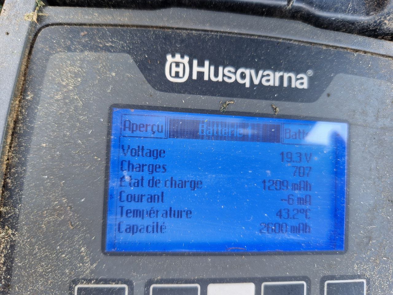

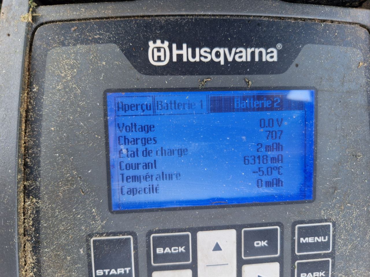

J'ai depuis quelque temps un problème sur mon AM330x, il ne charge plus la batterie.
J'ai testé celle-ci suivant les informations trouvées sur le forum. Au niveau de la tension c'est bon, mais sur les fils jaunes j'ai bien 10 kOhm mais pour l'autre j'ai 0 kOhm.
Doit-on souder un résistance pour avoir les 20 kOhm nécessaire?

Re: Tuto Réparation Batterie
Selon le fil jaune vous devez avoir:
- 10k variable en fonction de la température
- 12k fixe
