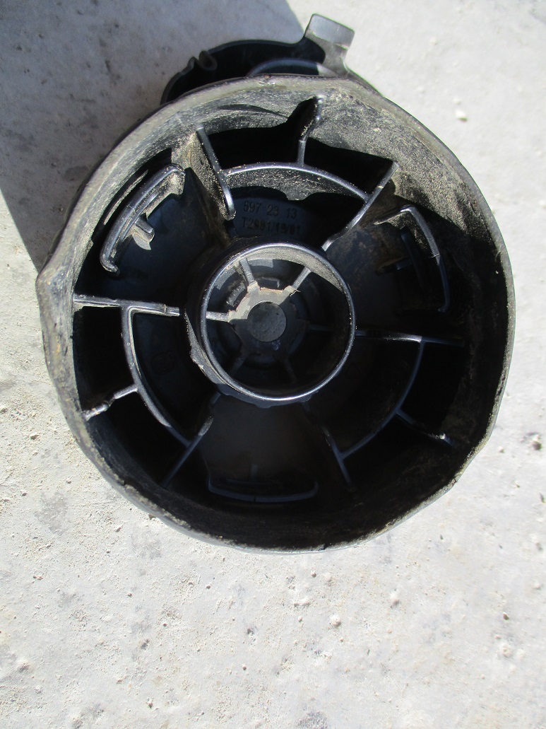

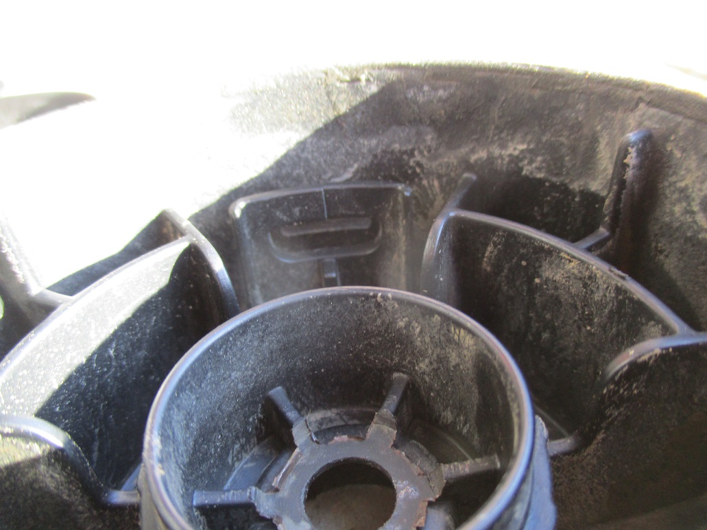

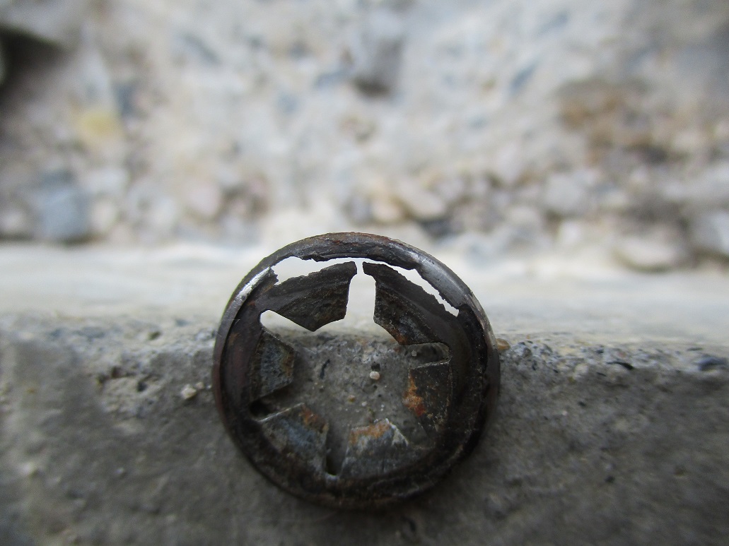

J'ai perdu la roue sur mon 415x.
Pas de démontage possible (pas de vis), donc je l'ai démonté avec des tournes vis pour faire levier.
Une fois démonté, ergots cassés, roue déformée.
Donc je penses que c'est pas fait pour être réparer.
Perte de la roue à cause du circlips usé.
- IMG_1163.JPG (218.07 Kio) Consulté 5413 fois
- IMG_1162.JPG (223.22 Kio) Consulté 5413 fois
- IMG_1161.JPG (230.28 Kio) Consulté 5413 fois
Dernière modification par Nénaolte le dim. mai 07, 2023 2:19 pm, modifié 1 fois.

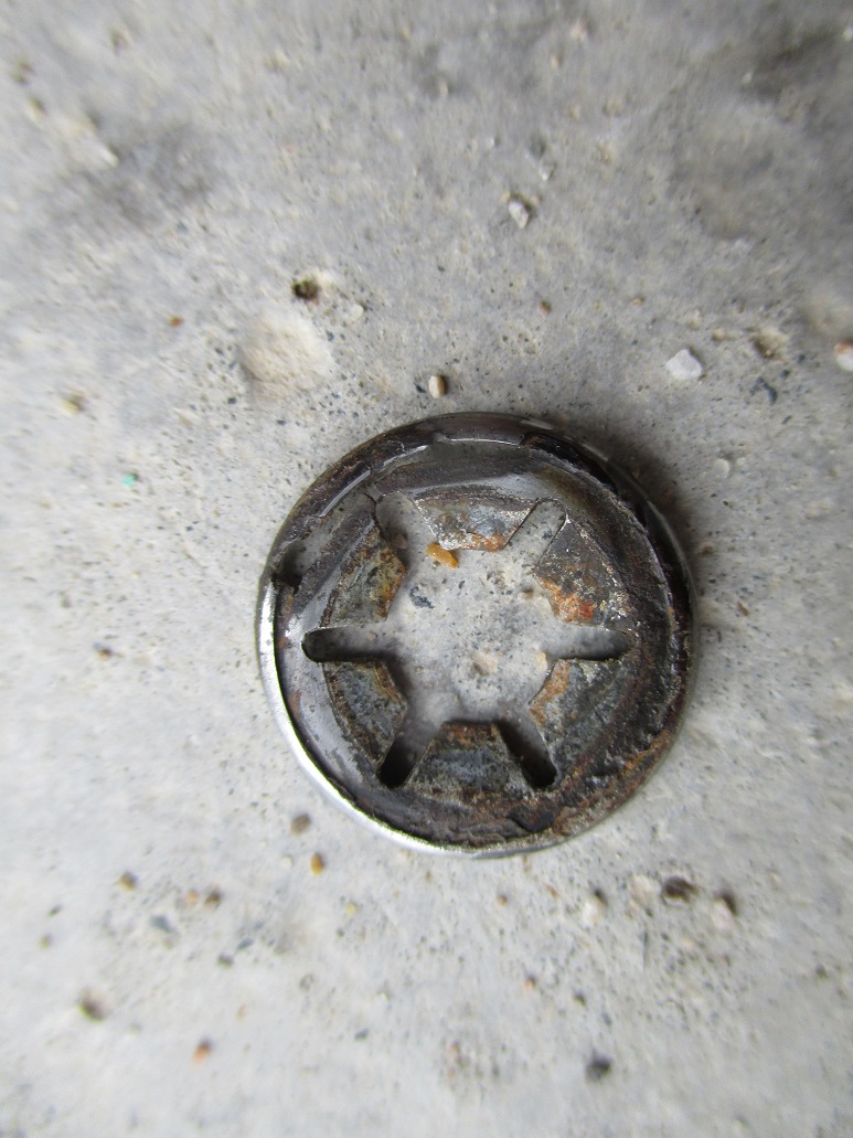

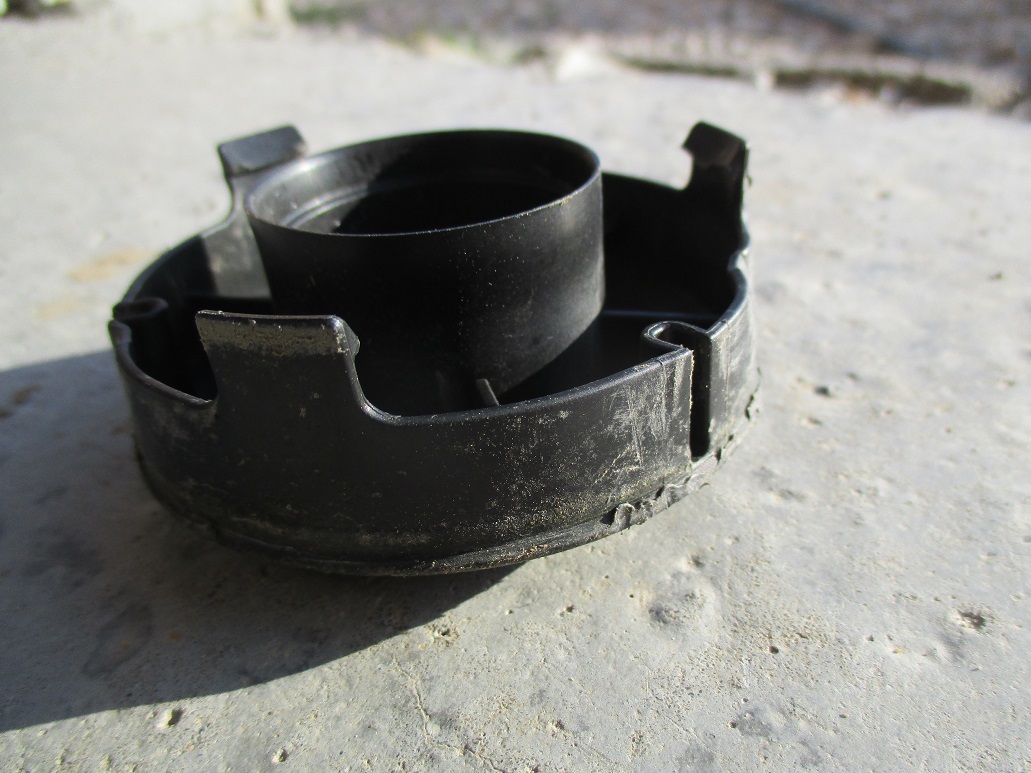

Re: Perte de la roue avant
Suite
- IMG_1168.JPG (196.4 Kio) Consulté 5412 fois
- IMG_1166.JPG (244.29 Kio) Consulté 5412 fois
- IMG_1165.JPG (279.7 Kio) Consulté 5412 fois

Re: 415x - Perte de la roue avant
Après environ 2 mois, c'est l'autre roue avant qui est cassée.
Même problème, circlips usé et cassé, usure à l'intérieur de la roue par le circlips, à 50€ la roue....
Ai-je la poisse ou cela vous est déjà arrivé
415x de 2021 et 1843 heures.
Normalement c'est le même model aussi sur 305 et 405X.
J'ai retrouvé ma roue avant de mon 415x dans la pelouse, même problème que vous la rondelle de blocage a cassée.
Dha76 as tu réussi a démonter la roue sans casse des ergots plastique. Le fabricant aurait du mettre de la visserie qui resiste à la corrosion, en inox. L'ancien modèle de roue avant se démontait, pas comme nous emboîté.
Merci de votre réponse si vous avez une méthode douce pour déboîter les 2 compartiments de la roue.
J'ai bien réussi à démonter sans casse, mais ça a suffisamment tordu les ergots pour que le "capot" de la roue tienne mal.. J'ai 1 de ces capots quelque part dans ma pelouse... (et comme j'ai pb sur le périphérique, pas de tonte depuis 1 mois, ça va pas être simple de le retrouver).
