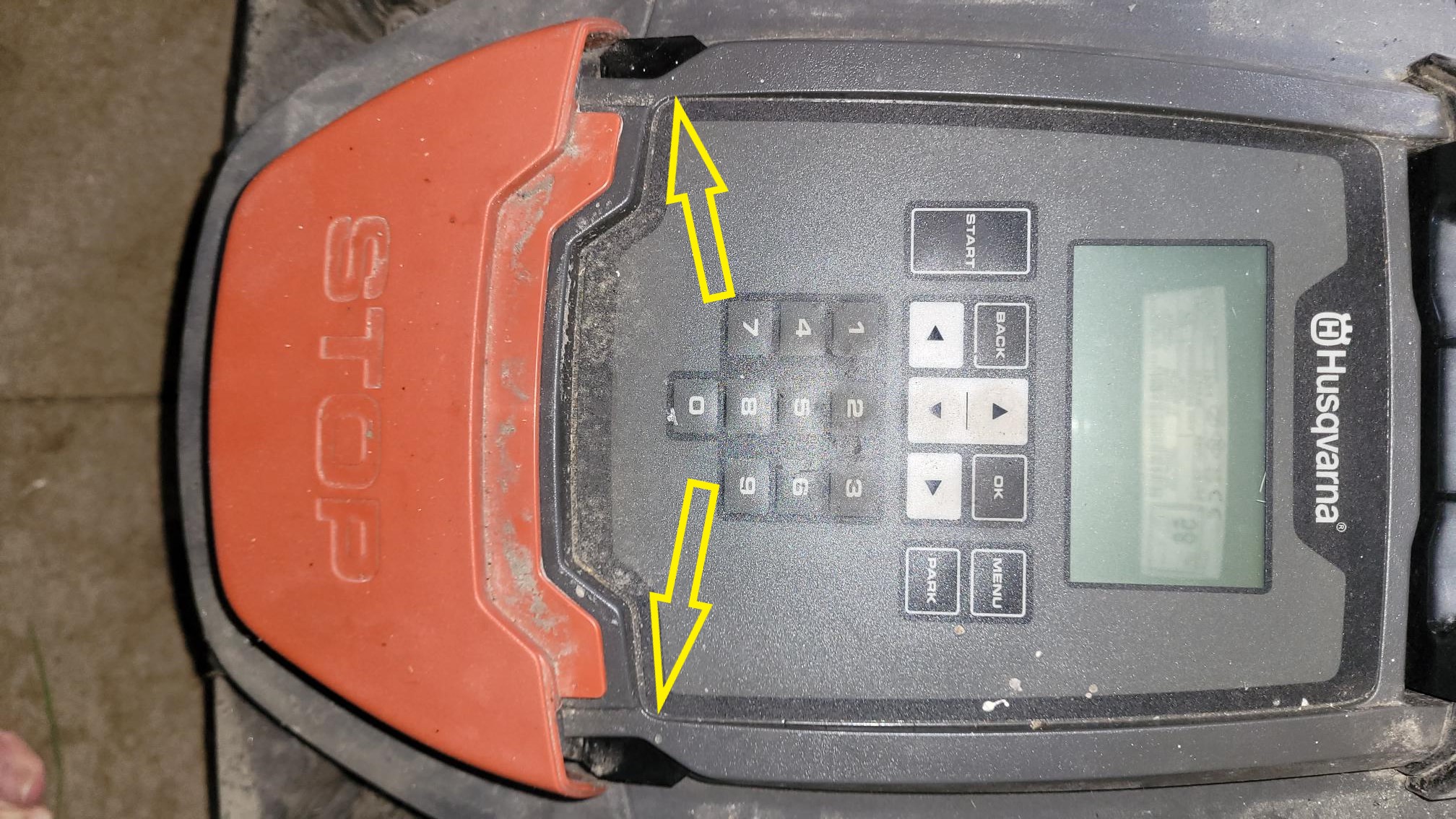

Amadeus76 a écrit : dim. sept. 17, 2023 1:28 pmJe ne parviens pas à faire le test des moteurs (on me demande de lâcher le bouton stop sans fermer le capot mais sans succès).
J'avoue que je suis resté perplexe la première fois :-)
Il faut:
- appuyer sur STOP pour ouvrir le capot (bien sûr)
- capot ouvert, appuyer manuellement sur les 2 petits clips de part et d'autre du clavier (c'est en fait ce que fait le bouton STOP quand on l'appuie)
- là vous êtes en position pour faire le test moteur
