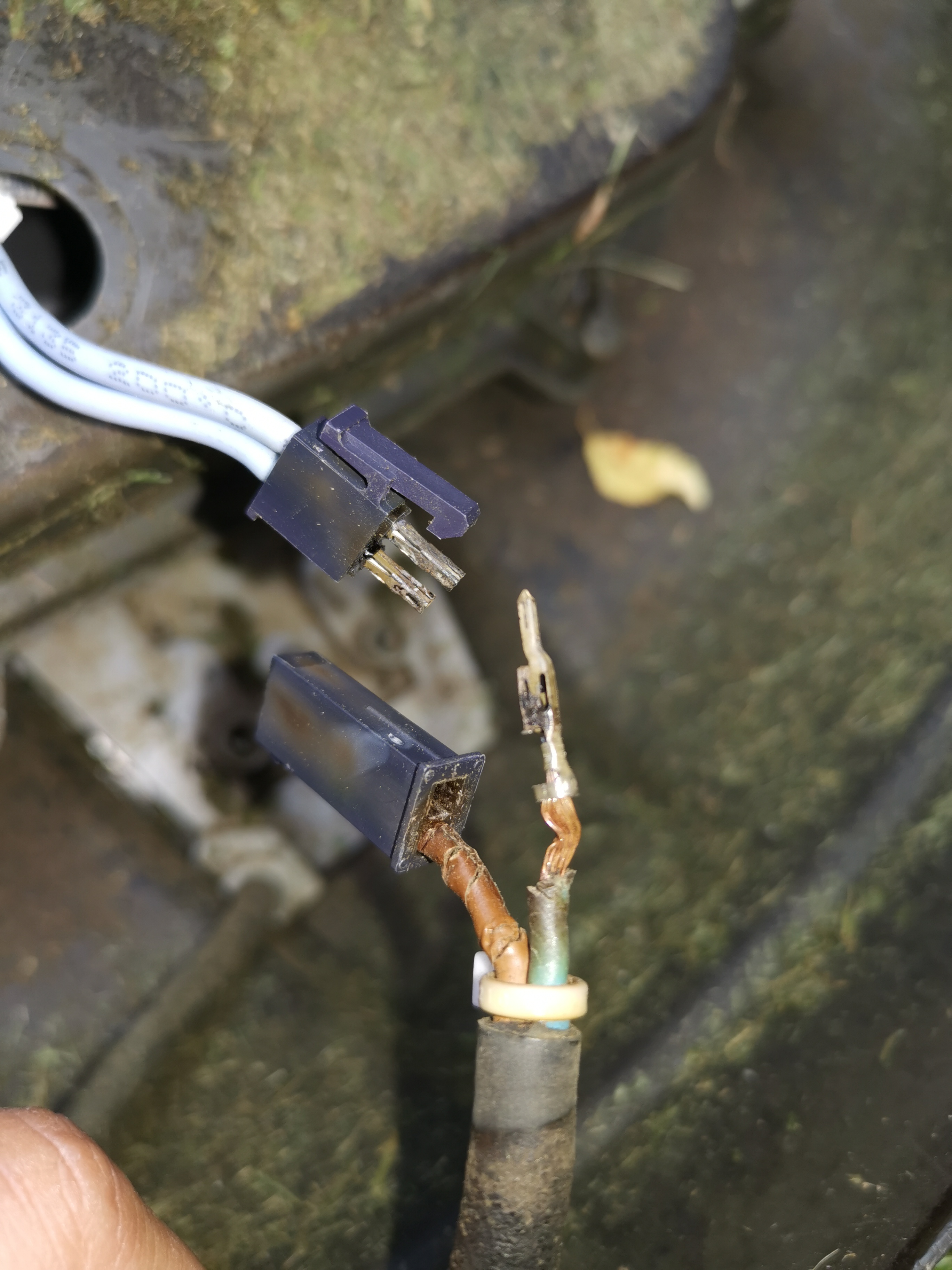

Hello
Voici aujourd'hui les câble de mon Am440. Même.chose que toi, ils ont fondus !
J'ai eu du mal à virer le connecteur.
Depuis qq temps le robot se comporte bizarement. C'est compliqué à ouvrir ?
Je voudrais voir si comme toi le connecteur de charge est hs sur la carte mère.

Les Automowers sont très facile à ouvrir ; il suffit d'un tournevis torx 20. Ces connecteurs étant manifestement sous-dimensionnés sur le 440, je conseille de les remplacer purement et simplement par des Wago.

Comment faire du côté carte mère quand on a peu de talent pour souder ?
C'est du courant continu ? Car le cable interne a les deux fils bleus.

Oui c'est du continu: 1+ et 1-.
Repérez les bien !
Repérez les bien !
Re: Mon 440 ne charge plus
Si vous n'êtes pas très à l'aise avec la soudure, évitez les soudures sur la carte mère qui sont nettement plus délicates.
Postez une photo quand vous aurez ouvert la bête.

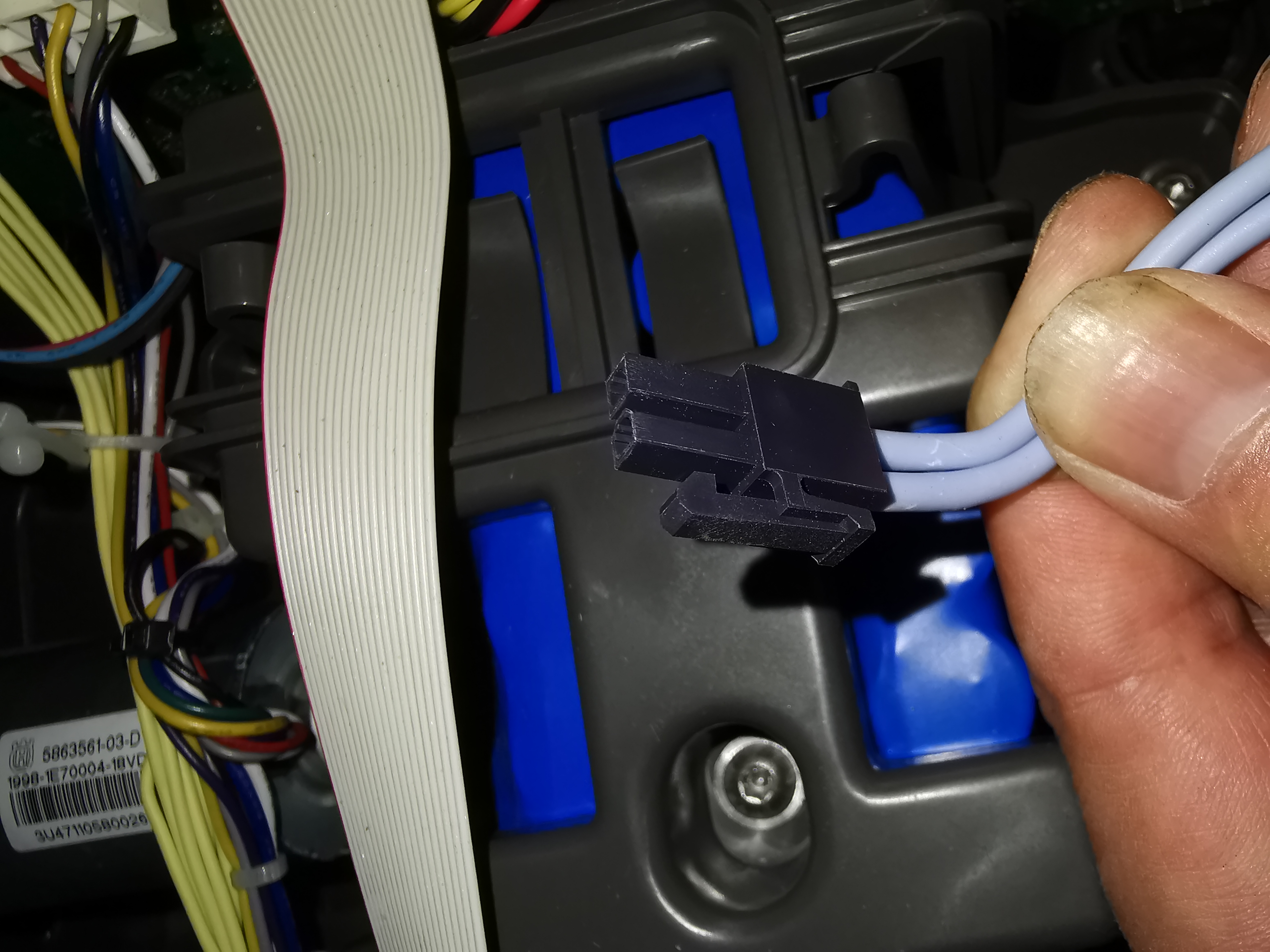

Comme convenu je reviens vers vous maintenant que jnai ouvert la bête.
À ma.grande surprise (et soulagement), le connecteur côté batterie est nickel. Aucune trace d'échauffement.
Pensez-vous que je doive effectuer une action préventive ou si on se dit qu'il a tenu 4 ans comme ça maintenant c'est bon ? Pour l'autre côté, j'ai acheté ces connecteurs étanche de voiture avec une pince à sertir :
https://www.amazon.fr/gp/aw/d/B07PS262Q ... asin_title
J'ai bon ?
Merci beaucoup
J'ai bon ?
Merci beaucoup

Personnellement, je laisserai comme ça. J'ai un 450x et il n'a pas eu (encore ?) ce type de problème depuis 3 ans alors qu'il est mis à jour tous les ans.pleinlesyeux a écrit : ↑mer. sept. 13, 2023 2:26 pm Pensez-vous que je doive effectuer une action préventive ou si on se dit qu'il a tenu 4 ans comme ça maintenant c'est bon ?
Impossible à savoir. Les chinois ne font pas que de la m ---- mais là, vendre des connecteurs électriques sans indiquer le voltage maximum et surtout l'ampérage maximum ce n'est pas très sérieux. D'autant plus que ces connecteurs doivent être capables de supporter un ampérage certain. Officiellement 7 ampères mais je pense qu'il doit y avoir des pics plus élevés.pleinlesyeux a écrit : ↑mer. sept. 13, 2023 2:26 pm Pour l'autre côté, j'ai acheté ces connecteurs étanche de voiture avec une pince à sertir :
J'ai bon ?
Même avis que Tasmanix. Toujours appliquer le bon vieux principe if ain't broke don't fix it
Concernant le connecteur étanche de voiture, j'en utilise de similaires sans problème à ce jour (voir ici, mais mes moutons sont moins puissants).Tu peux toujours essayer, tu ne risques rien. Si ça ne tient pas, mets des Wago et tu seras tranquille.
Oui Jonas je m'etais inspiré de ton post quand j'ai acheté les connecteurs étanches. Il était mentionné au début de ce fil.
Je crois que l'alim est en 28Vdc avec un max de 7A, soit 196W de puissance instantanée.
Les connecteurs que j'ai acheté prennent sans problème du 1,5². Donc ça devrait bien le faire quand même.
Je suis étonné que les connecteurs Husq fondent avec cette puissance... Peut que le cable a été tiré en enlevant le capot et qu'un connecteur a glissé, créant un arc ?
Enfin, sur les connecteurs étanche, j'ai dû mettre un fil 1.5² non multibrin. J'ai mis un coup de soudure pour assurer la connection, mais l'étain avait l'air de glisser sur le cuivre et sur l'embase métal... J'ai fait un gros pâté

J’ai eu la même blague avec mon 440. Normalement il ne tourne pas en pleine canicule, mais il y quelques jours, je l’ai laissé tourner à 31° en automatique, alors que mon but était de le laisser tourner ses 7 heures en mode zone secondaire, afin de le recharger le soir. Comme il s’est chargé en plein soleil, apparemment c’était trop chaud.
Pourquoi les 440 et pas les 450X, qui ont le même chargeur 7A ?
Les wago que j’avais n’étaient pas intéressants, (Celui à leviers était trop gros pour le trou, les autres ne serraient pas assez). J’ai donc mis des embouts sur les fils et utilisé un simple sucre, dont j’ai coupé les 4 têtes de biais . Je croise les doigts pour le connecteur de la carte mère.

Bon première charge avec les nouvelles cosses et effectivement le câble est un peu chaud. On peut y mettre les doigts et les laisser, mais on sent le chaud, donc le cable monte entre 45 et 50° je pense. Dois-je trouver une autre solution ?

A mon avis, roule comme ça
