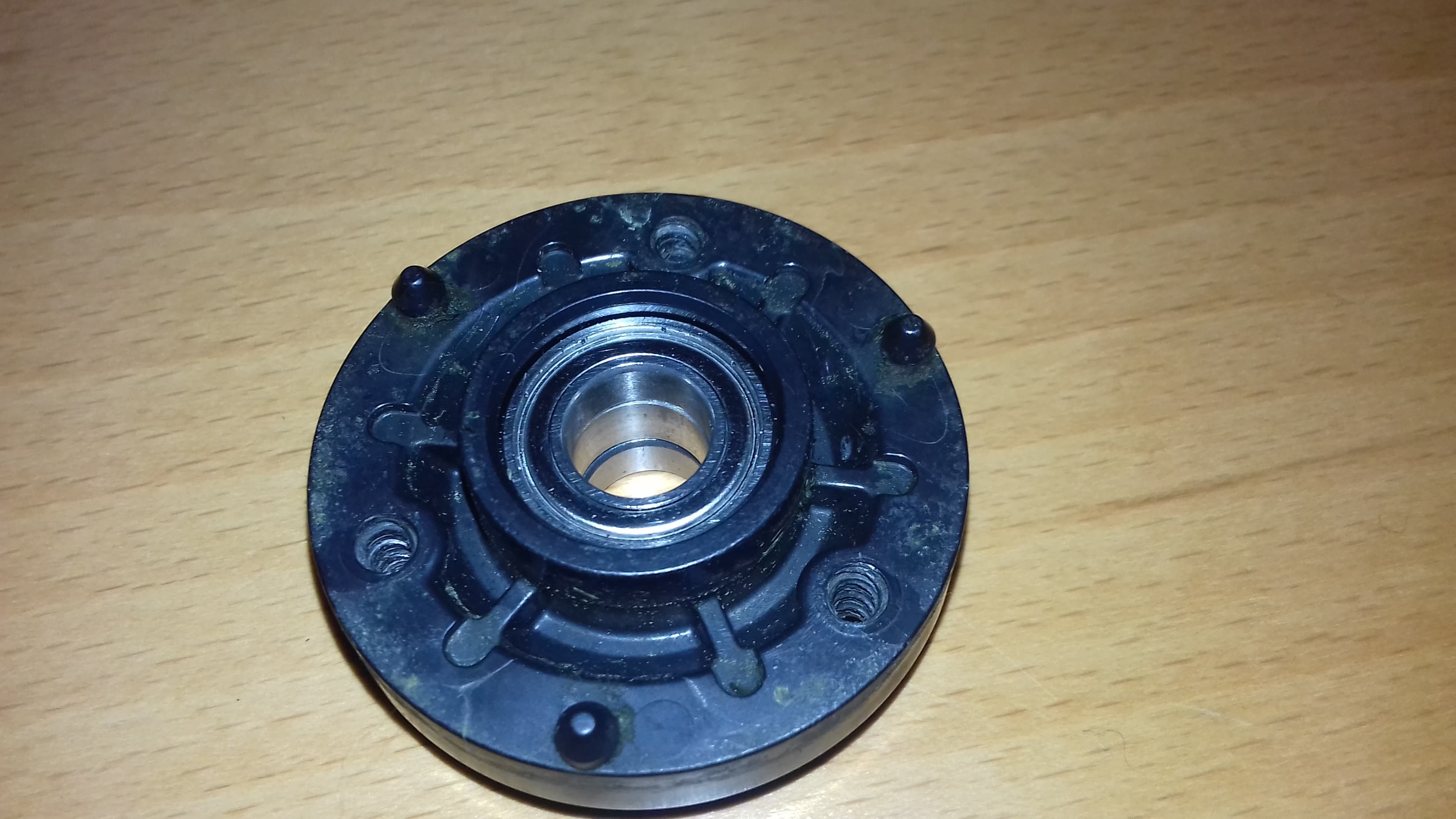

le boitier de roulements de coupe de mon robot a été changé début avril de cette année par mon installateur à cause de bruits métalliques très forts.
Cela a bien résolu le problème sur le moment mais les bruits commencent à revenir depuis quelques jours surtout quand le temps est bien humide.
J'ai donc cette fois ci essayer et réussi à démonter la vis centrale permettant de retirer le boitier de roulements en question, ci-joint les photos.

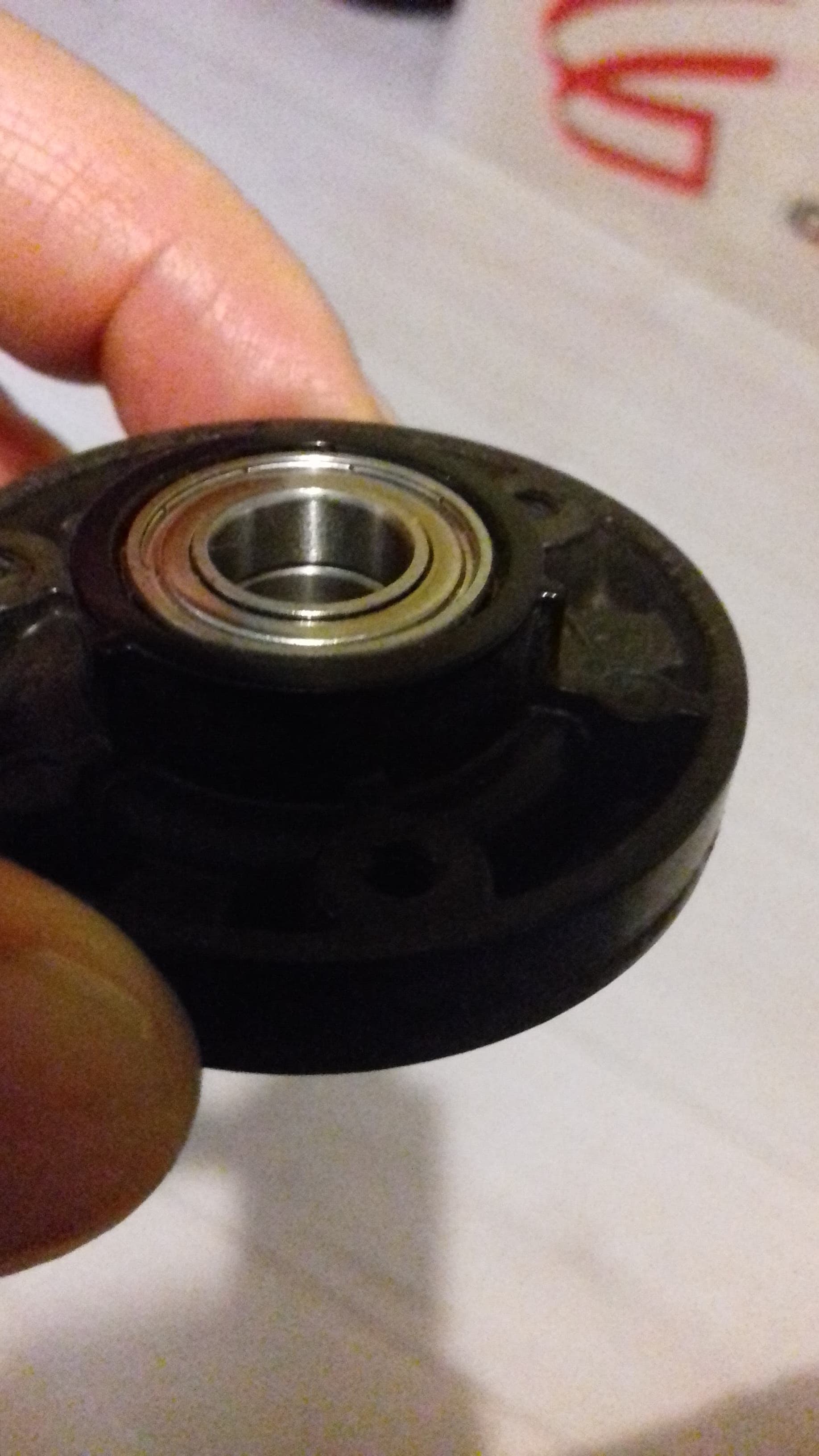

Sur la deuxième on voit bien au centre deux stries ou fentes, ce qui laisse à penser qu'il y a 3 roulements :shock: alors qu'il ne devrait y en avoir que 2 normalement ou alors y a un truc qui m'échappe ?
de plus je n'arrive pas à déloger les roulements en question, en fait je ne sais pas comment procéder et j'ai peur de faire une connerie. :roll:
Je voudrais faire la manip moi même, acheter 2 ou 4 roulements (pour avoir un jeu d'avance au cas où), mettre de la graisse afin d'assurer une bonne longévité des roulements en question parce que là à peine 4 mois ce n'est pas normal !
Donc si un utilisateur expérimenté pouvait m'éclairer déjà dans un premier temps sur les questions du nombre de roulements et sur comment les déloger, ce serait super.
PS : les photos se sont chargées à l'envers donc la 1ere montre le "derrière" du boitier de roulements et la 2eme le devant.

j'ai changé ce roulement sur mon AM320, mais j'ai changé tout le kit entier (regardes sur internet cette pièce : 588421702 - à voir si c'est la même pour le tien). T'embêtes pas à changer chaque roulement, j'en ai eu pour 20 € pour mon AM320.

A mon avis tu peux simplement chasser le roulement avec une bague du bon diametre, à l étau. Verifier s'il n'y a pas un circlip pour le retenir.
Mais si tu trouves la piece pour 20€ il faut pas se prendre la tête.
