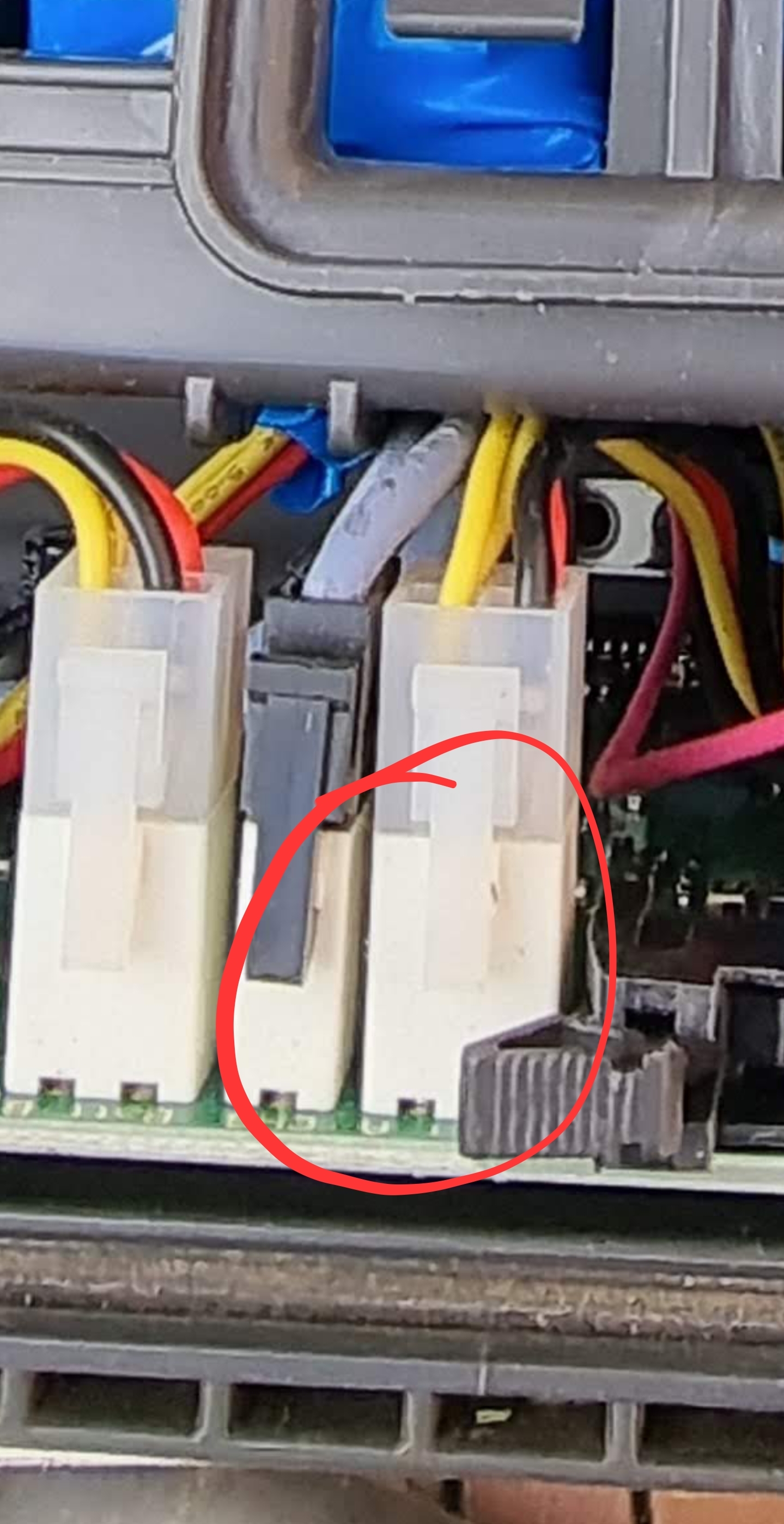

Petit feedback qui m'a évité le remplacement de ma carte mère...!
Une des batteries n'était plus reconnue systématiquement,
dans le menu 'info' elle était parfois mesurée à 0v !
Et pourtant je l'avais testée et chargée avec mon alim de labo.
Combiné à ça des arrêts il intempestifs du robot et des messages divers
"problèmes système de charge " ou "probleme batterie temporaire" ou qqch du genre.
J'inverse les deux batteries, et là surprise c'est l'autre batterie qui est mise en défaut par l'automower.!
Donc je me dis .. zut c'est la carte mère qui déconne...
Puis en bougeant un peu le cable, j'entends le robot qui bip ...
Je ressaye ... pas de doute j'ai trouvé le coupable ! (Voir photo ci-dessous)
Il y avait alors deux possibilités:
- soit faux contact au niveau du circuit imprimé (mais rien d'apparent..)
'- soit faux contact au niveau des broches du connecteur,
J'ai donc inséré un très fin fil de cuivre dans chaque trou de la broche femelle
(Celle de la batterie) pour améliorer le contact..
Et la Bingo !! 400eur d'épargné !!
En espérant que ça puisse servir à d'autres qui rencontreraient le même problème

Merci pour ce tuto que j'ai suivi à la lettre et qui est très précis
Avant de me lancer dans cette réparation, mon 450X sortait de sa base et au bout de 2 mètres affichait "batterie vide" 🫤.
Je l'ai donc démonté et j'ai trouvé le connecteur de charge en parti fondu côté carte mère.
J'ai donc désoudé le connecteur et soudé directement sur la carte les 2 fils.
Malgrès ça il a fonctionnait 1 ou 2 tontes et idem jusqu'à ce que le robot ne s'allume carrément plus du tout.
Vu que le robot à 4 ans et que les batteries avaient plus de 1500 cycles de charge, j'ai donc commandé des cellules et tout ce qu'il faut pour reconstruire les 2 batteries.
J'ai démonter et remonté les batteires, je réinstalle et toujours rien il ne s'allume pas
Le robot devrait-il s'allumer sur la base même si les batteries étaient HS ?
Vous aurriez une piste à me donner pour continuer à diagnostiquer la panne ? Des tests à faire au multimètre ?
Merci à vous
Merci à vous

Merci @chercheur, je vais faire les tests demandés, il faut que je redémonte la gaine thermo 🫤
A la fin du montage j'avais relevé les valeurs du tuto et ça me semblait bon.
Si une (ou les deux) batteries étaient HS le robot ne s'allumerait pas du tout sur la base ? J'ai testé aux moustaches avec 2 ampoules et elles s'allument.

Alors j'ai :
1&2 3,51
1&3 7,03
1&4 10,54
1&5 14,05
1&6 17,58
Et ~3,5 entre chaque paire.
1&2 3,51
1&3 7,03
1&4 10,54
1&5 14,05
1&6 17,58
Re: Tuto Réparation Batterie
Où sinon je me suis planté en ressoudant le cable de charge
Quelqu'un peut me confirmer les polarités sur la carte mère ?
