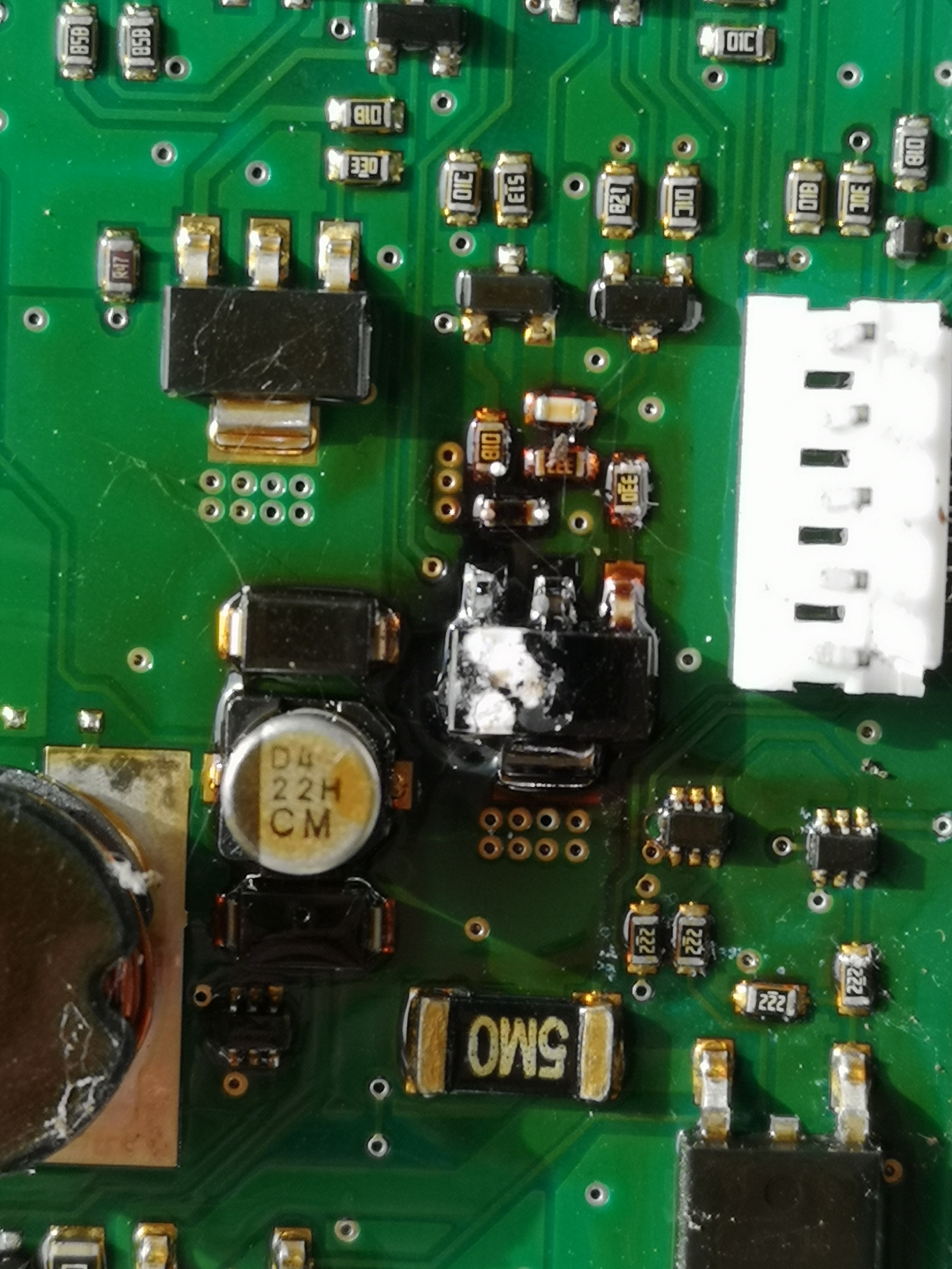

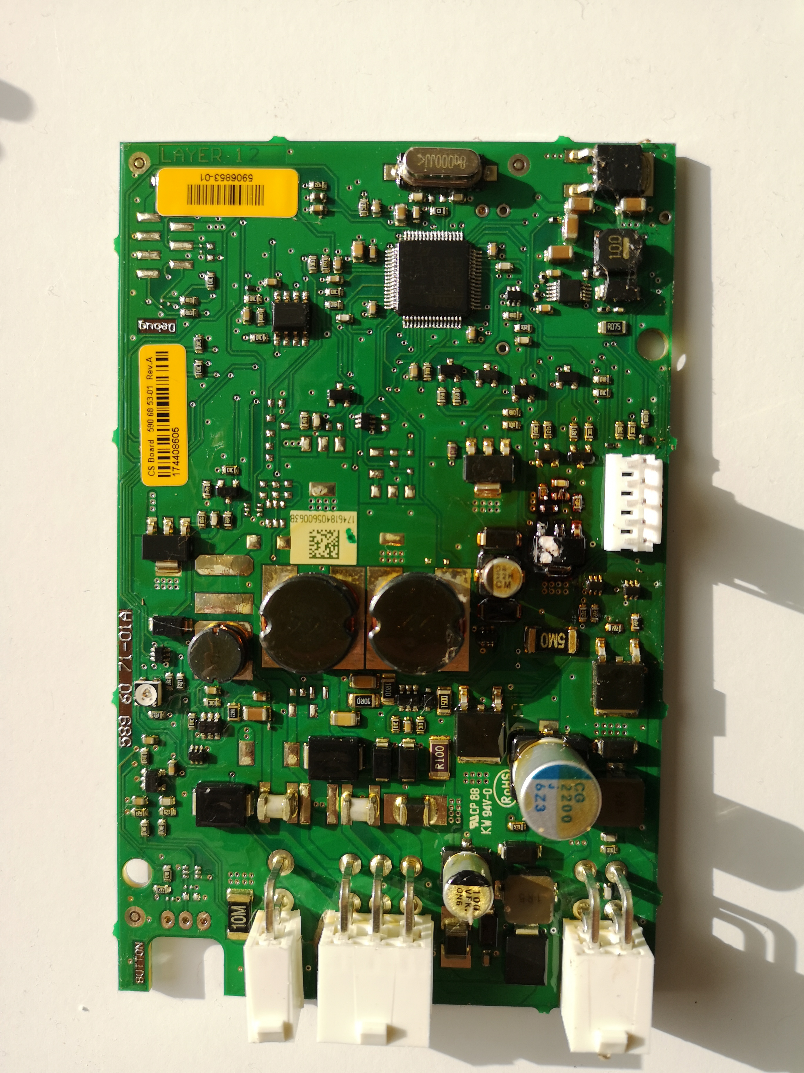

OK, j'ai tout démonté et retiré la carte. Les connexions semblent OK, c'est bien fixé.
Il y a un composant sur la carte qui a une sale tête, et l'arrière est d'ailleurs noirci à cet endroit.
Je rajoute quelques photos de l'intérieur.

Effectivement, le composant a tout l'air d'être cramé.
Peut-être que chercheur ou razmocket pourront être plus précis dans le diagnostic.
En tous cas, à ta place j'envisagerais le remplacement de la carte.

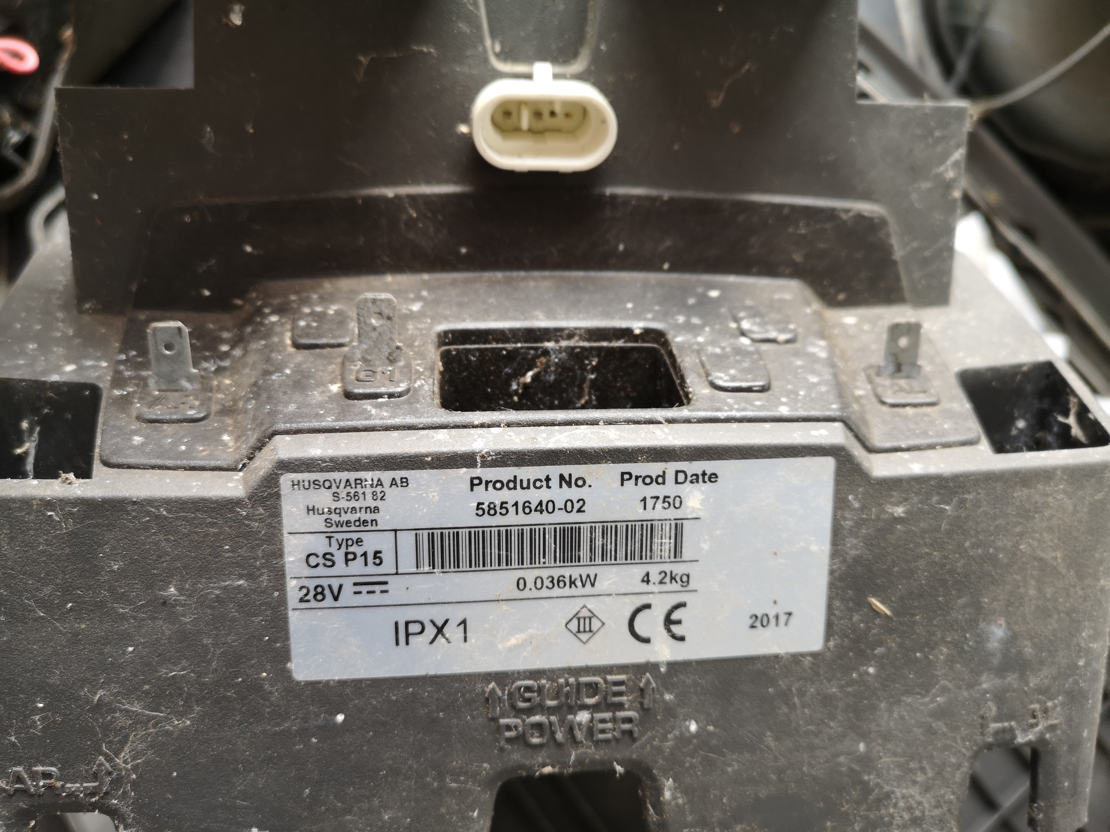

On est d'accord que, sur base des photos (celles de la base où on voit les connecteurs), on voit que l'année de ma bête c'est 2017?

Effectivement l'étiquette indique bien 2017.
