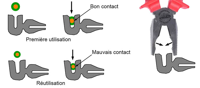

Je rejoins Keops62 : cela sent tout à fait la mauvaise connexion. Vérifiez soigneusement les connecteurs du périphérique et du guide. Si les connecteurs ont été démontés puis remontés, penser à resserrer la lyre du connecteur avec une pince ; c'est une cause de mauvais contact assez fréquente :
Si tout cela est bon, il est possible que le transfo ou le câble basse tension soit en cause.

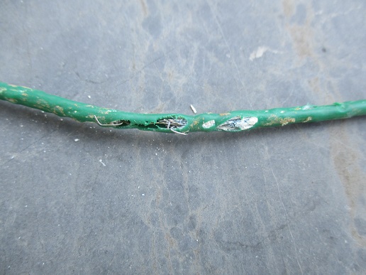

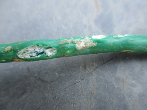

J'ai commencé par le fil AL, le plus court pour moi, une centaine de mètres et j'ai trouvé le fil et sont isolant bouffé (photos) :
Au niveau de la coupure j'ai fait un test à l'ohmmètre et le reste du fil est bon.
Maintenant je vais commencé à déterrer le fil AR qui est le plus grand pour moi, plus de 200 mètres et comme ma terre est argileuse et bien sèche, c'est du béton.
Je vous tiens au courant dès que j'ai trouvé sur le fil de la boucle AR.
