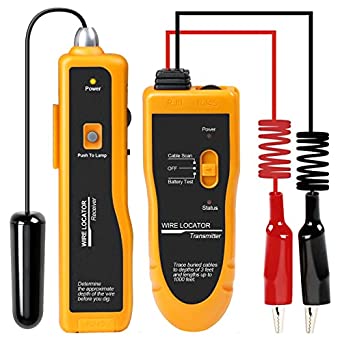

Re: Appareil pour détecter les coupures sur le périmètre
Que pensez vous de cet appareil:
KOLSOL Testeur de câble de localisation de fil souterrain F02 Tracker avec écouteurs pour localiser les fils et câbles .
Les commentaires sont très divisés...
Moi cela ne me tente pas.
J'utilise un traqueur MS6812 de Mastech qui vaut autour de 25€.
Le seul inconvénient est qu'il faut qu'il y ait contact entre la pointe du traqueur et le fil, il faut donc dégager le film lorsqu'il est enterré.
Je procède par sondage et trouve en général très rapidement la coupure, je dois d'ailleurs demain l'utiliser sur un périphérique qui clignote.
