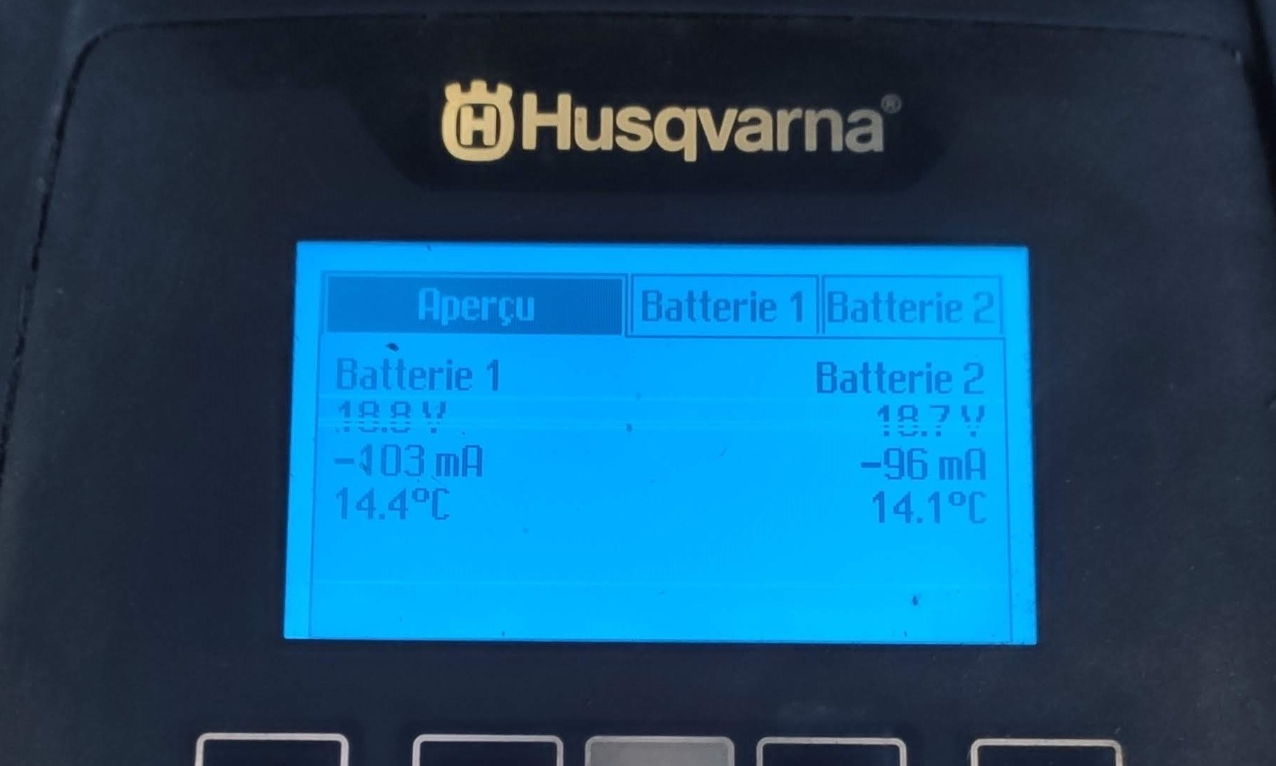

J'aimerais avoir votre avis sur un problème d charge de mon 450X de 2017.
Depuis sa sortie d'hivernage, le robot ne charge que très rarement. La plupart du temps, il est sur la station, son écran (et l'appli) indiquent "en charge", mais le %age n'évolue pas. Il arrive que ca recharge (je ne sais pas) de temps en temps.
Ca ne vient pas de la station : j'ai deux 450X, même phénomène sur les 2 (et ras sur le 450X plus récent).
Les cosses sont propres.
J'ai changé les batteries (par des husqvarna). Ca ne change rien.
Ci-dessous les indications des batteries lorsque le robot est sur la station.
Auriez-vous des pistes ?

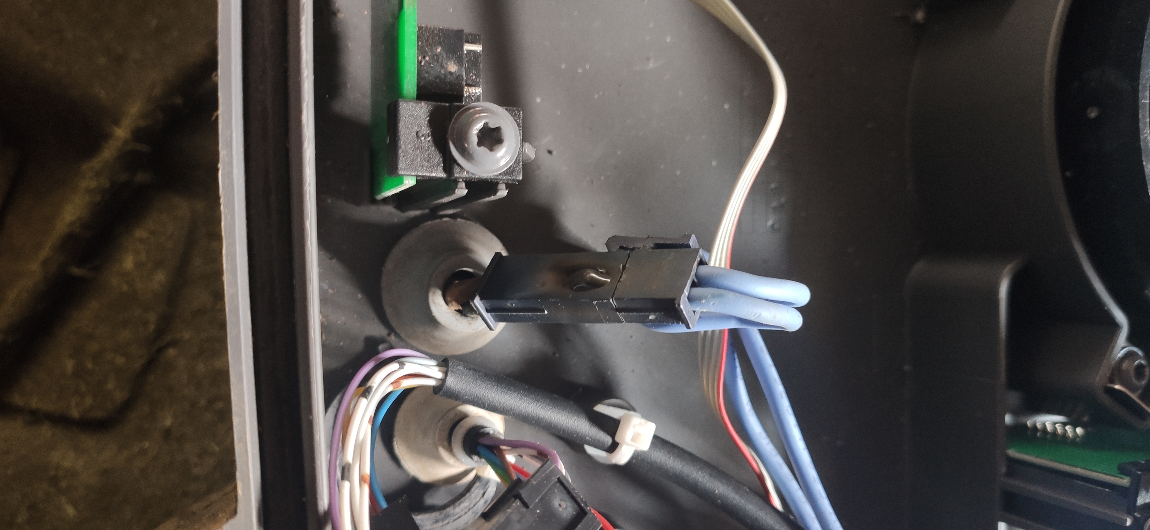

Bon effectivement, mon contrôle visuel avant de changer les batteries a dû être insuffisant...
(Il fallait probablement le faire de toute façon, j'avais des alertes "trop froid pour la batterie" dès 10°)
Bref, voilà le connecteur :
J'ai vérifié sur des photos du changement de batterie, le connecteur était déjà cramé, ça je vient pas du changement.
Pensez vous que je puisse changer que le connecteur ? Ça m'ennuie de recommander les plaques métalliques avec le câble extérieur + le câble intérieur ... (Le plastique ayant fondu des deux côtés du raccord)

Oui tu dois pouvoir remplacer le connecteur,par un modele identique ou un autre ,ou relier directement
Attention a la polarité s il y en a une,tres important en courant continu,je connais pas ton modele de robot….

Je viens de constater le même problème sur mon 450x de 2019.
En attendant de changer les câbles (quand je changerai mes batteries), j'ai mis un domino (en prenant soin d'étamer les extrémités des câbles pour avoir le meilleur contact possible) et tout semble rentré dans l'ordre.

J'avais mis un wago, ca fonctionnait très bien
... fonctionnait parce que c'est le connecteur côté carte mère qui a fondu maintenant :/
