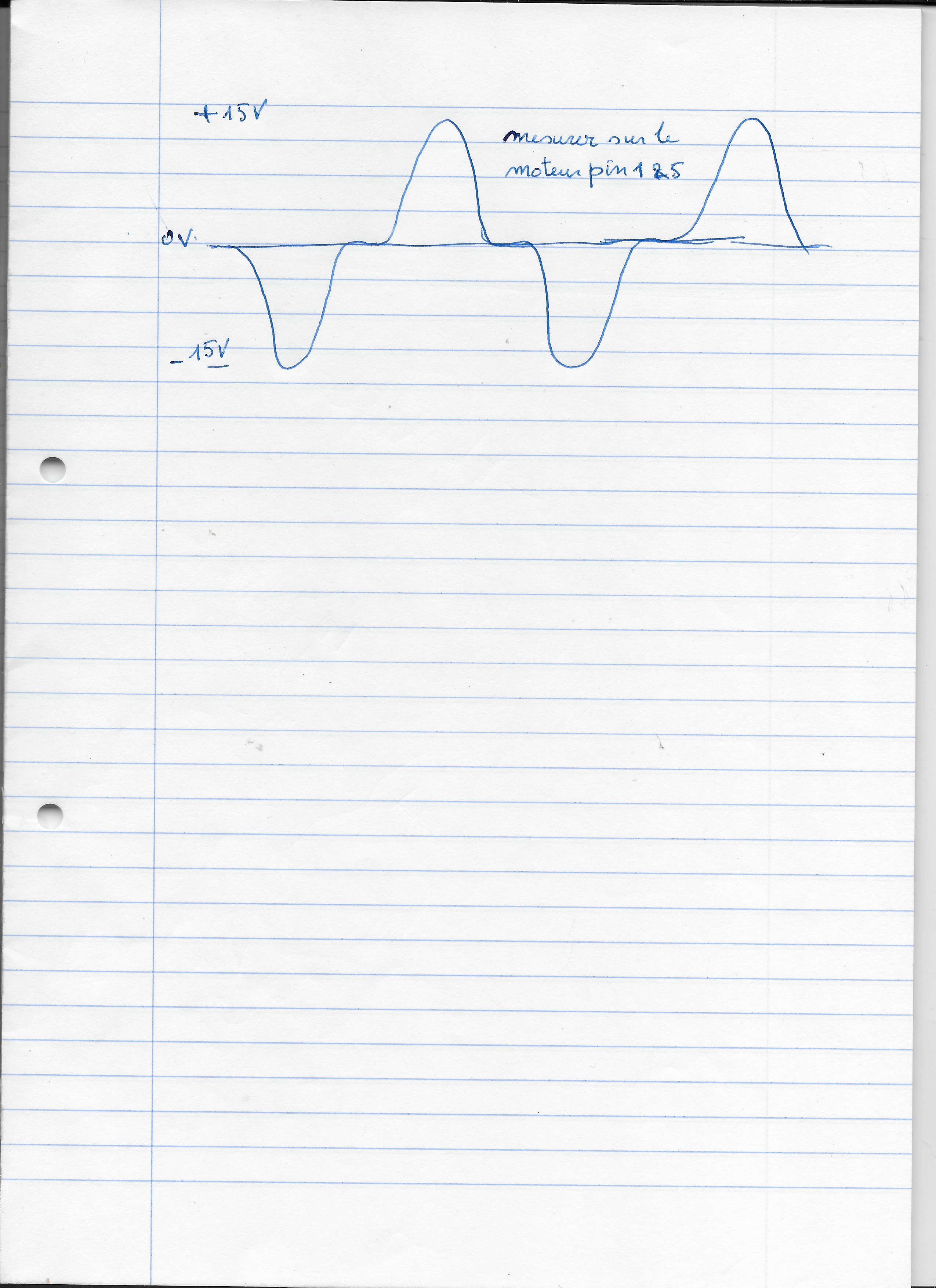

Re: 230acx Moteur de coupe
Voici les résultats de la tension mesurée sur le connecteur du moteur (pin 1 & 5)
- meting maaimoter AM.jpg (1.2 Mio) Consulté 1804 fois
Oui c'est à peu près ça, sauf que ce sont des pulses plus brefs.
Voici l'oscillogramme du courant du moteur au démarrage.
Est-il possible de renvoyer l'image parceque je ne peux pas l'ouvrir.
