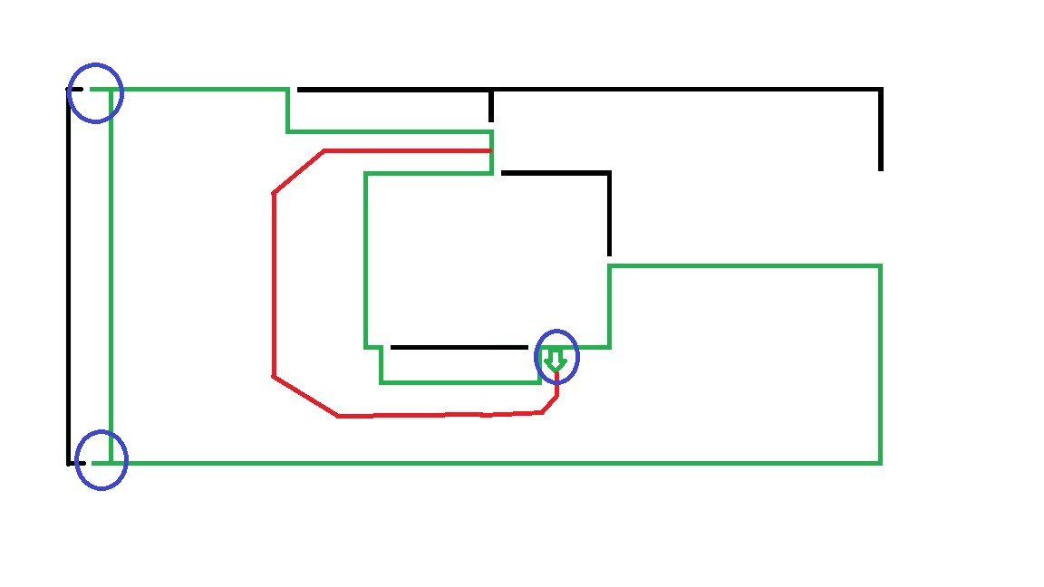

J'ai donc pris ma plus belle plume.
Avant: ca fonctionnait nickel... réglage impec depuis plusieurs années (% de sorties, zones éloignées)
Apres: plus de guide... sauf que j'avais un faux contact dans la broche femelle du guide sur la base(je prenais la tension sur le bout alors que le contact était fait pas la lamelle qui ne traversait pas bien l'isolant...) j'ai donc revu ca, depuis le signal G est à plus de 150 !! et le temps de recherche sont retombés à moins de 5 !! )
Donc le retour sur le fil guide refonctionne comme avant !!
Sauf que.. je n'ai plus les zones éloignées.. quand je teste.. il recule.. cherche... et démarre... sans jamais suivre le guide vers la zone éloignée... et du coup ma tonte n'est plus homogène... j'ai mis zone éloignée à 100% rien n'a changé... mais ca progresse !!!
Légende:
Vert: Périphérique
Rouge: Guide
Fleche verte : Base
Rond bleus: endroit ou j'ai du rab de cable, mal rangé au départ, puis bien étalé pour ne pas former de boucles.
Légende:
Vert: Périphérique
Rouge: Guide
Fleche verte : Base

Re: Mon 220AC ne voit plus le guide....
a tu essayé le retour station pour valider le guide????
Yep,
depuis que j'ai corrigé mon faux contact sur la fiche du guide, ce dernier est reconnu (G > 150) et le retour est ok (en tonte comme en test de retour)
Par contre.. en sortie de base, impossible de le renvoyer au bout du guide par les zones.. la tonte se lance systématiquement en sortie de base après le recul, et une mini recherche: il tourne à gauche, puis à droite.. puis démarre sur place sans suivre le guide...
J'espère un pb de paramétrage mais je n'ai pas changé celui qui fonctionnait avant... je cherche.. je teste...
