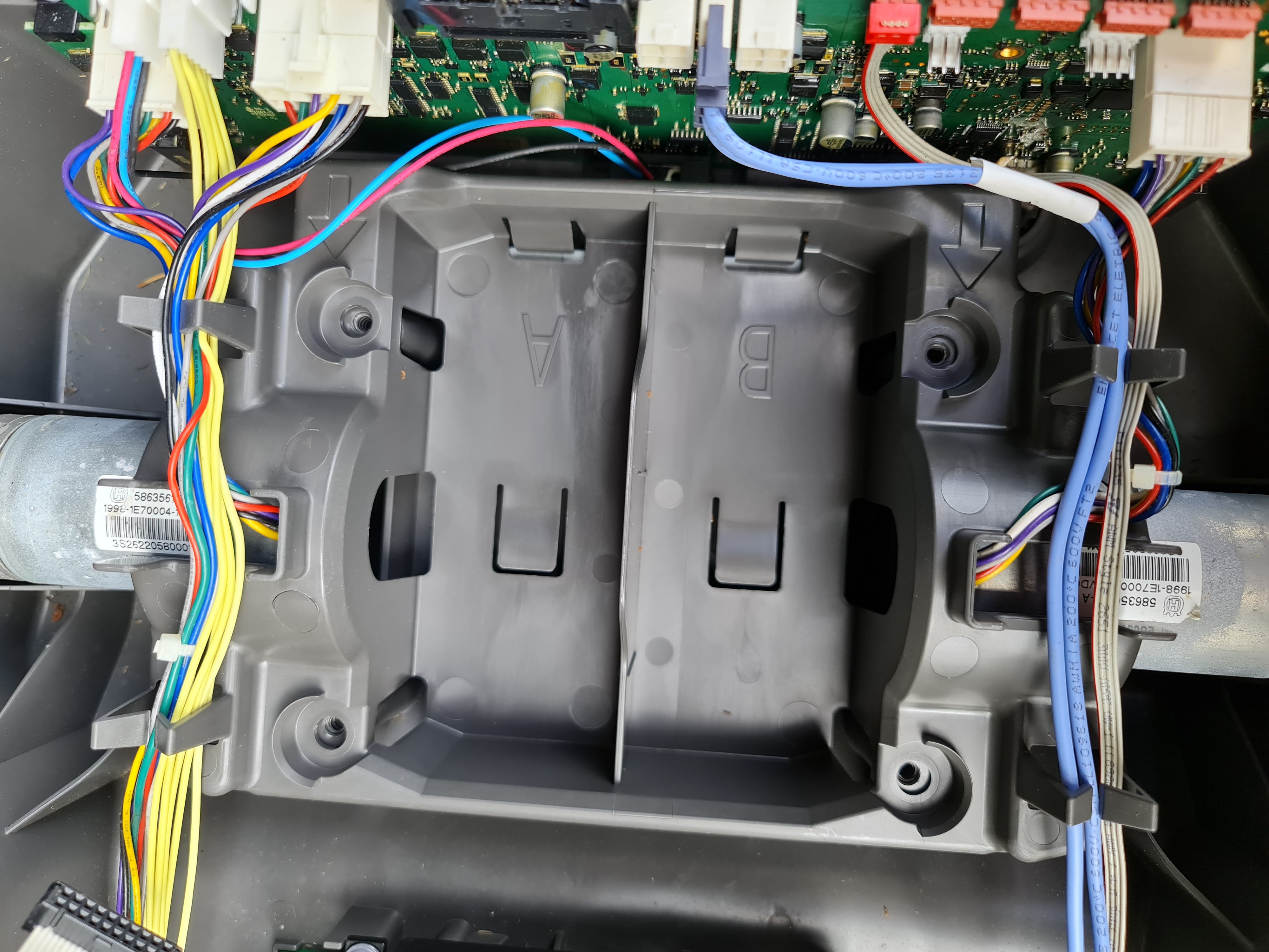

Finalement, cela a fonctionné sans difficulté.
L'ancien support se retire avec ses 4 attaches lyre pour les faisceaux électriques.
Il faut couper les colliers Rilsan au niveau des fils moteurs (1 collier par moteur), pour soulever les faisceaux et passer le nouveau support sous les faisceaux. Ceux-ci se positionnent dans les pinces verticales du nouveau support.
Le nouveau câble de batterie passe sous les pattes du nouveau couvercle de batterie.
J'ai pu charger sans difficulté, sans nécessiter de mise à jour.

Re: Installer le kit nouvelle batterie 430X
Ce n'est pas tout à fait le même berceau+couvercle que celui que j'ai eu en 2021,
et je n'ai souvenir d'avoir coupé quoi que ce soit.
Mais bon, en effet, simple.
Merci pour les clichés.
