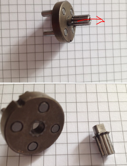

Merci pour ces précieuses informations, j'ai le même soucis et le pignon et bien abimé.
Par contre comment arrivez vous à extraire le pignon de la plaque ronde ?

Réponse de Gear24 :
"L'engrenage est fermement enfoncé dans la plaque. Il faut l'extraire à l'aide d'un mandrin et de légers coups de marteau, ou mieux encore à l'aide d'une presse. "
voir photo
