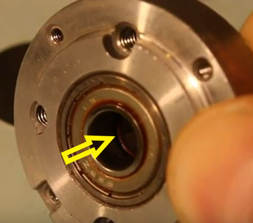

Re: démontage moteur de roues automower 420
Je reviens sur ce sujet ayant 2 moteurs dont les roulements sont morts.
Pourriez-vous m'aider à les remplacer ?
- comment extraire les anciens ? L'axe à chaud ?
- quels modèles avez-vous commandé ? 698-2RS (2 par moteur) ? Et comment les retirer ?
En effet ils sont 2 mais séparés par un clips. Selon la vidéo ci-dessous il faudrait un extracteur de roulement pour y arriver (extrait photo)
- quelles vis ? M2.5 par 35 (PO.45) ?
- est-ce toujours ok après quelques mois ?
Pas mal d'info sur cette vidéo : https://www.youtube.com/watch?v=nKfWvb6m6Go
Mais votre retour serait bienvenu :-)
