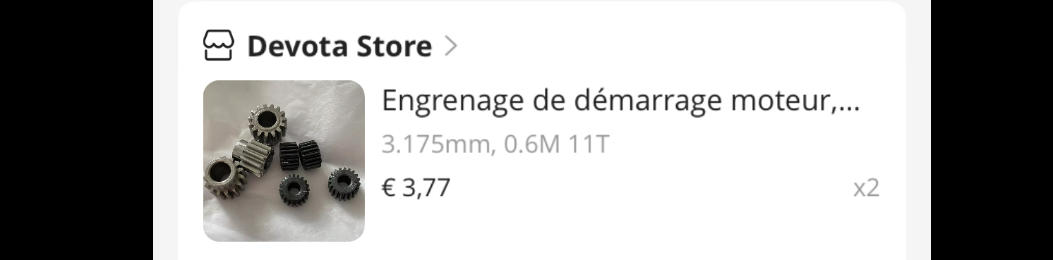

Moi j’ai acheté ça sur AliExpress

Re: Pignons réducteur pour arrière 330x
Un peu plus de détails peut-être ?
Cela fonctionne ? Depuis combien de temps ? Est-ce exactement les mêmes cotes ?

Les côtes sont bonnes…..il faut faire l’axe avec sont plat .je n.ai pas le temps pour le moment et en plus le robot tourne ! A voir cet hiver
